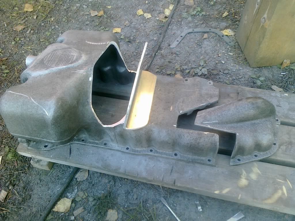

yhdestä öljypohjasta tuli leikeltyä tälläinen palapeli.
menee tällä viikolla pajalle hitsattavaksi ja saa nähä tuleeko koskaan valmiiksi.
kiitos juke-mazaaaaa!
ostin 240 olleen öljypohjan kans mutta niissä on kone vissiin paljon enemmän kallellaan niin sitä ois pitäny muokata enemmän vaikka öljytila ois ollu aika sopiva.
volvo 240 tdi :)

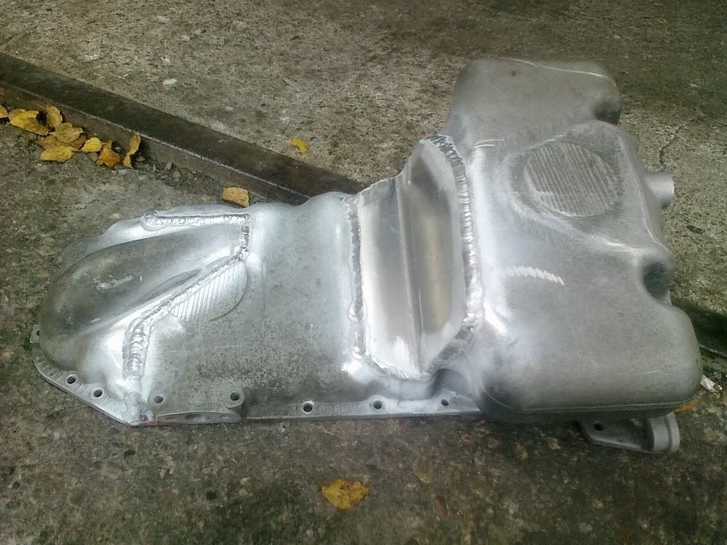

eilen kävi hitsari tigkaamassa öljypohjan kasaan
täytyy sanoo että pakko olla tyytyväinen. hitsattavaa saumaa on ½metriä ja mistään kohasta ei tunkeutumis aine tullu läpi.
tosin sano se itekki että oli aika helppo hitsata ku pohja on melko paksua evästä kauttaaltaan.
volvo 240 tdi :)
Poissa volovo mies
  • Viestejä: 1301
Vs: volvo 240 tdi
« Vastaus #102 : 16.09.2011, 21:40:01 »
omassa projektissa oli ongelmana saada pysyyn suorassa hitsauksen yhteydesä.
on kyllä asiallisen näköistä saumaa.

mulla oli lohkossa kiinni nuo palat hitsatessa, mutta kyllä se millon veti sitä kieroon.
pitää hioo tai jossain käytää jyrsittyttää.
isot kiitokset kainuun pintakäsittelylle!
