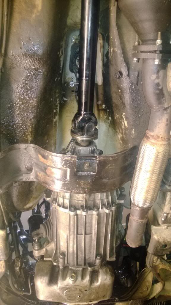

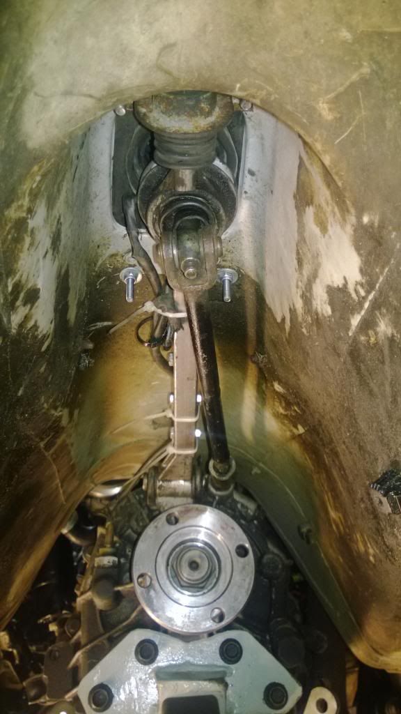

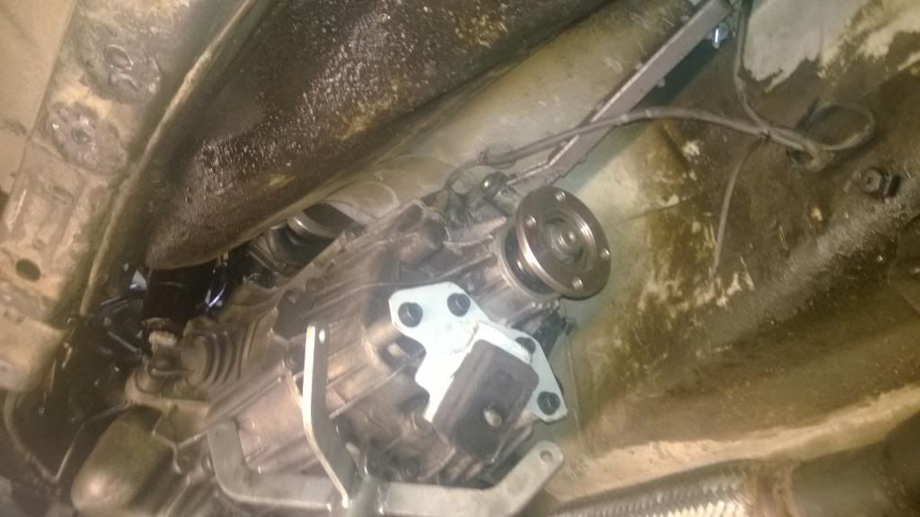

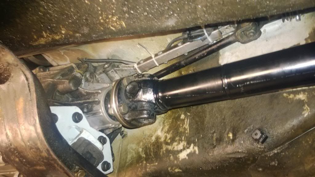

Nonniin nyt sain lopussaan kardaanin ja vauhtipyörän sorvarilta ja laatikko saatiin paikalleen kaikki meni ongelmitta ja laatikko osottautui hyväksi. Pientä rahisevaa ääntä pitää kiihdyttäessä isommilla vaihteilla mutta luulempa sen johtuvan kaksoismassavp:n puutteesta.
Kytkin huomattavasti miellyttävämpi käyttää jousitetulla sintterillä. Pystyy jopa luistattaa  :)
Entiset kytkinhilut oli siksi luistanu ku oli öljyä päässy sekaan... Vaihdoin samalla kampiakselin stefan.
Keppitelineen tankoa pitää vähän lyhentää joskus ku ottaa rystyset kojelautaan kii ykkösellä kolmosella ja vitosella  :D
Suosittelen lyhentämään vaihteensiirtimen tankoa. Tuon telineen tangon lyhennys vaan pahentaa rystyrupia.
Tai jatkaa vaihdekeppiä pallon alapuolelta. Vaihtoehtoja löytyy.
no en mä nyt sentään niin pöljä ole!  :idiot2:
en ajatellut loppuun mitä kirjoitin...

Nyt lyhennetty vaihdetanko ja samalla vaihdoin kardaanin takapätkän joustavan malliseen niin tärinä ja jurina väheni puolella. Mukava ajella, heti on modernin tuntonen auto entiseen verrattuna  8)
