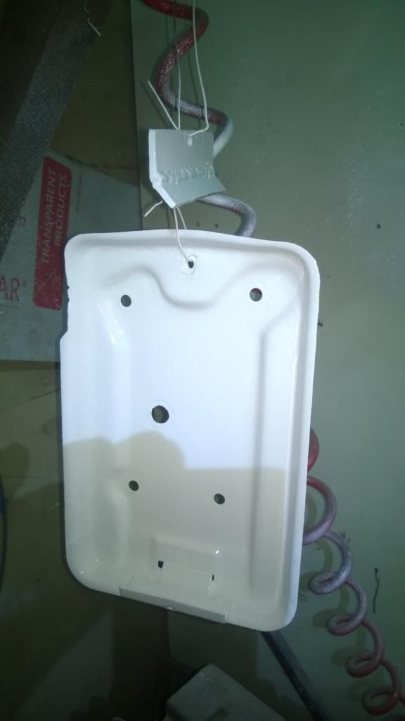

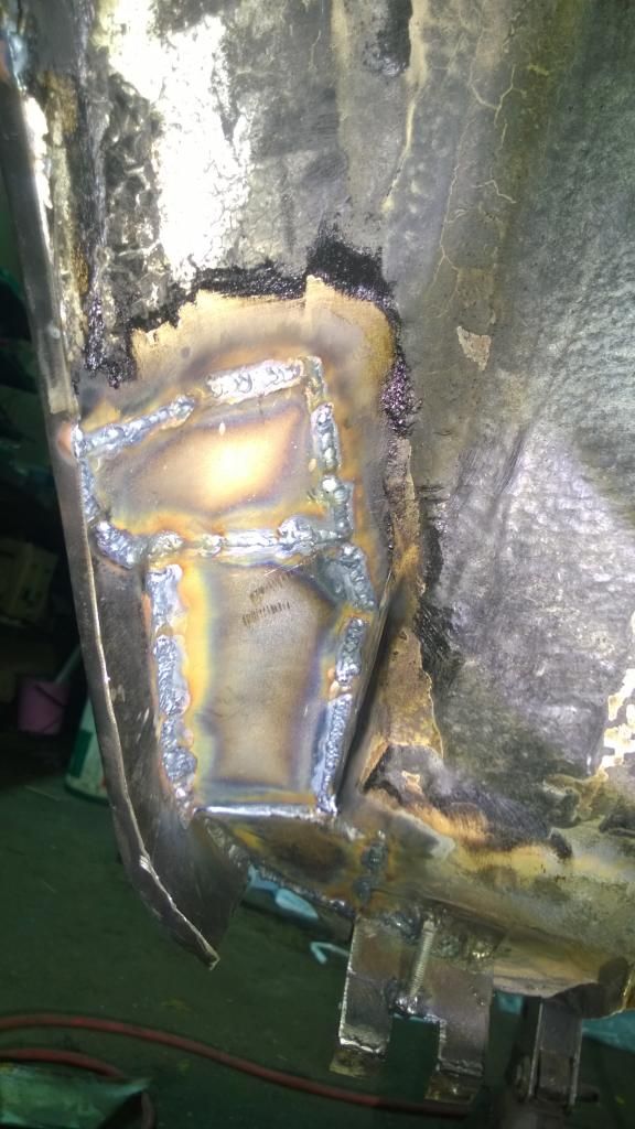

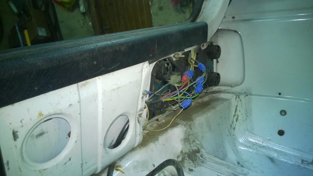

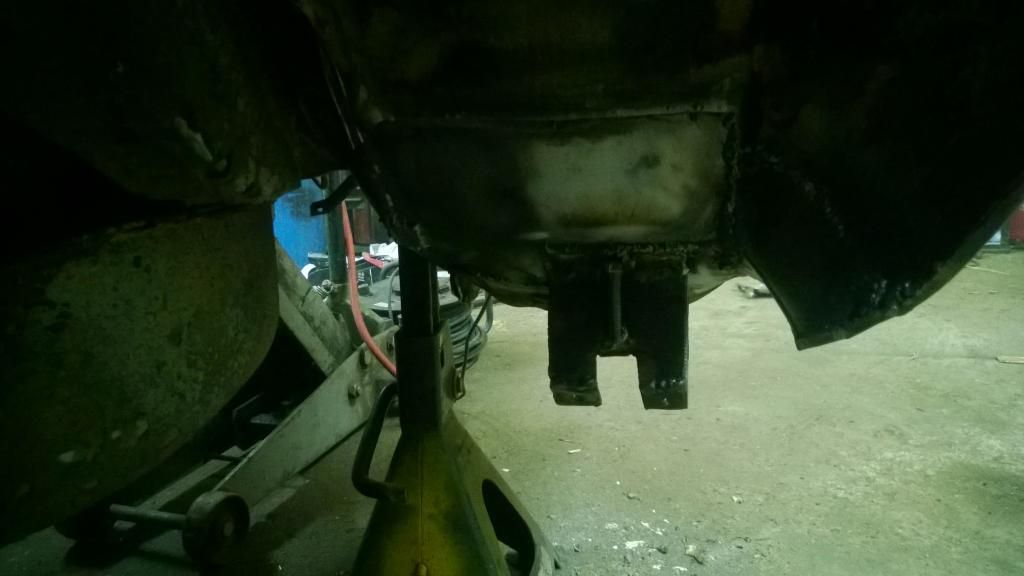

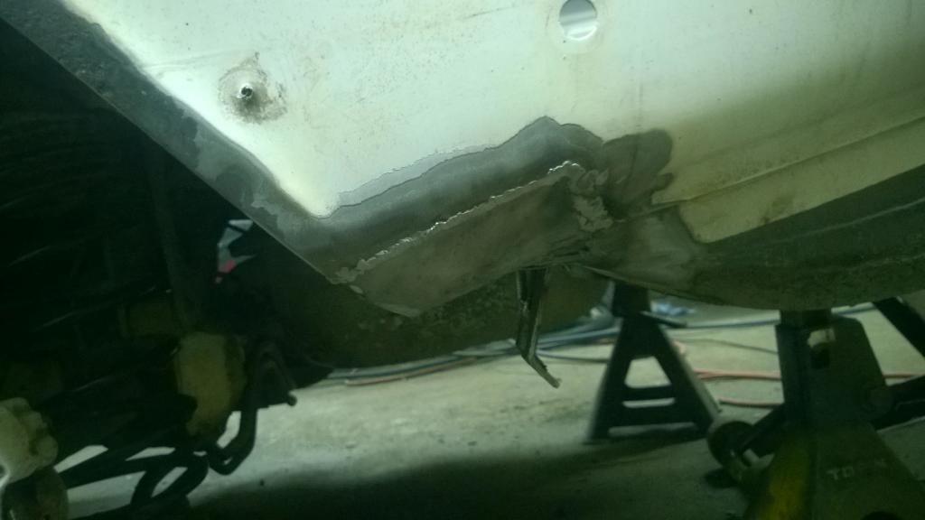

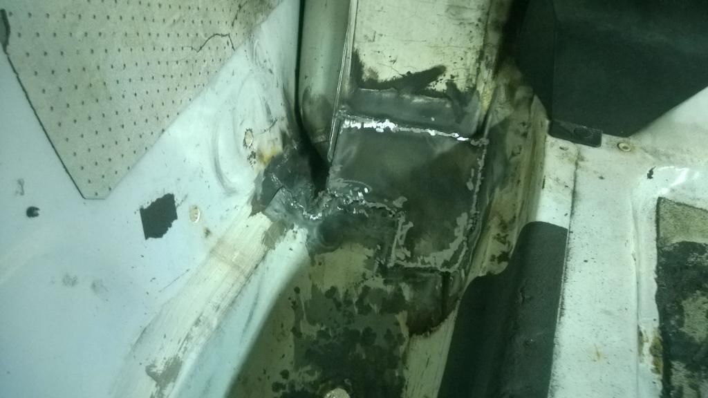

Oikea puoli parsittu tänään kasaan, sinne meni peltiä vähän enemmän...
roskaa ja muuta törkyä taas paja täynnä  :idiot2:
joku rosvo asentanu joskus perävaunupistokkeen  :D
siinä vielä eka maalattu osa, akkuteline.
ja vasen puoli
muovihelman kiinnikkeet piti myös tehä uusiksi

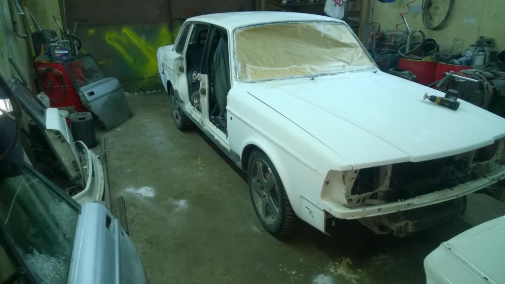

« Vastaus #438 : 02.01.2015, 18:59:08 »
Tänään taas vähän saatu eteenpäin. Helmoista hitsasin listan kiinnitysreijät tukkoon ja hioin vanhat massat ja maalit pois. Valot, maski, vilkut ja kylkilistat purin pois haitolta. Peräkontin maalasin sisäpuolelta valmiiksi, sinne välttää kotimaalarinkin työjälki :) lopuksi vetelin spray pohjamaalin jokapaikkaan mistä on hiottu pellille kun pittää huomenna käyttää pois tallista muiden remonttien tieltä.

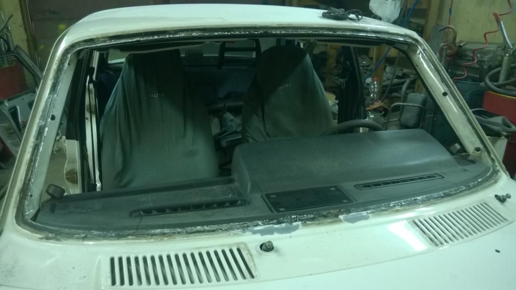

Tänään pitkä päivä volvon kimpussa ja paljon saatiin aikaan. Ovet pois, tuulilasi myös, hiekkapuhallusta, pakkelointia, hiomista, hitsausta ymym...
Mukava ulkona hiekkapuhallella kun pakkasta jo 26 astetta ja vehkeet tukossa koko ajan  :buck2:
Huomenna jatkuu pohjien teko...
(Ensinhän oli tarkotus takakyljet vaan maalata mutta pahasti karkasi käsistä tämä homma  V:>)
On niin kova tahti ollu ettei kunnon kuvia tuu ees otettua :)

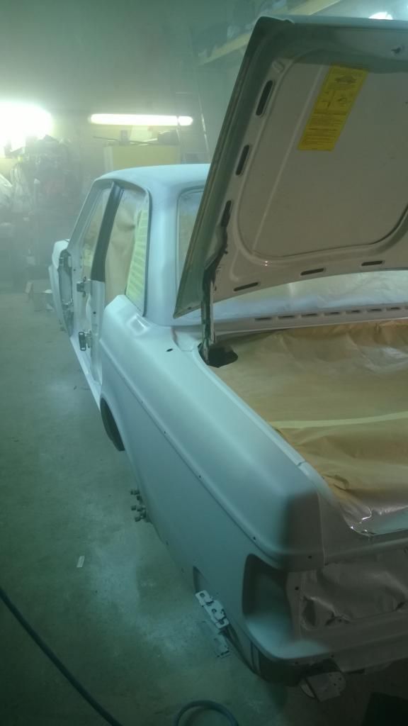

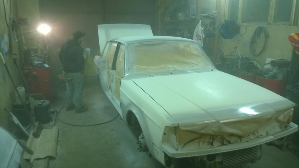

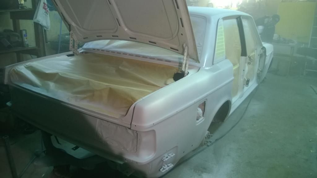

Eilinen tuli oltua volvon kimpussa. Syylärin laitoin paikalleen.
Alavesiletkua jäi vielä vaille kun ei sopivaa löytynyt hyllystä.
Ja pohjat saatiin koriin tehtyä ja illalla maalari maalasi pohjaväriin  :)
