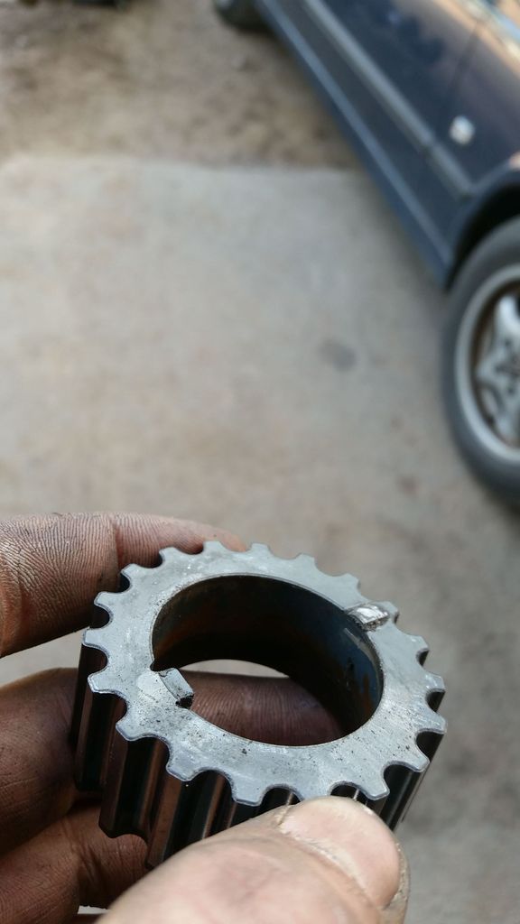

Sunnuntaina tallille tultua oli tarkotus katella bensavuotoa, sitä ennen piti näyttää kaverille että autohan liikkuu jopa omin avuin. Noh.. alkuun ei mitään ongelmaa sitten syttyi mittaristoon joulukuusi ajattelin laturin hihnan jostai  syystä irronneen. Totuus olikin jotain aivan muuta..
Pelti avattiin ja huomasin heti että alahihnapyörä nökötti paikallaa hihnojen varassa koneen vielä pyöriessä! :o Äkkiä auto sammuksiin ja ihmettelyä, totesin että sen 200 metriä uskallan kyllä ajaa talliin. Hetki purkailua ja vika paikannettu. Alahihnapyörän pultti ollu ilmeisesti löysästi kiinni ja päässyt sitten pyörähtämään rikkoen rattaasta sen pienen pykälän.. Nopeeta tuli haettua kaverilta uus, niputettua ja hyvin rokkas.
Nyt paukutettu kunnolla pyssyllä pultti kiinni ja toivotaan että vastaavaa ei tapahdu kun tästä kerran selvittiin säikähdyksellä. :D
Ei muutenkaa järin isosta pykälästä lähtenyt loputkin hyödylliset materiaalit. :D
