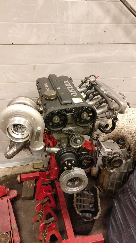

Jakopään hilut kävin tilailemassa ja kun ne tuli niin päästiin kasailemaan. Kannen pulttailin kiinni ja sen jälkeen jakopää nippuun, varovasti kampparia pyöritellen ja tuli todettua että se pyörii. ::)
Jakopään rullien alle sorvailin 8-pätkän mainitsemat holkit jotta linjaus sattui kohdalleen ja M10 pulttiin osan matkaa M8 kierrettä vastaamaan kanteen.
Hiukan taas muutettiin alkuperäistä ajatusta..

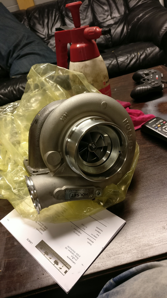

Ja tässä lopputulos. :D Eli HX35 Pro 58/60 siivillä ja #12 pesälle.
Kone itsessään tällä hetkellä tuon näkönen.

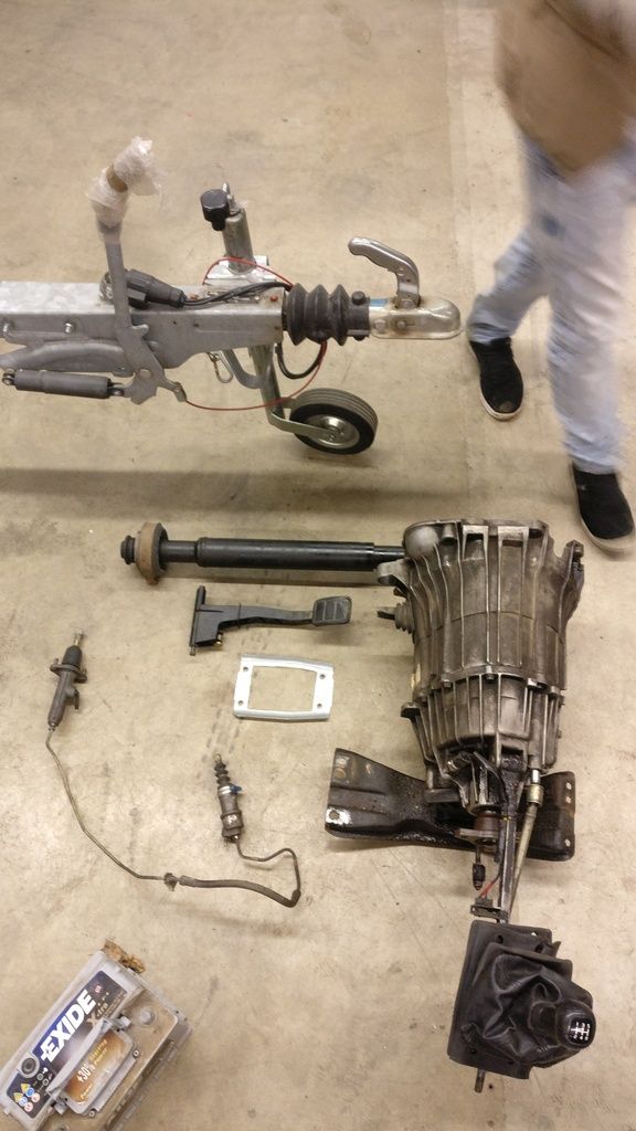

Jokin aika sitten ostin jo ennalta mainitun laatikon eli M90, joka tuli oletettuakin lähempää, samasta osotteesta tuli myös kytkin-, työsylinteri, kytkin poljin ja loput manualisointi kilkkeet. Nyt viikonloppuna tuli haettua pakosarja Hämeenlinnasta ja sinne meno matkalla biltemassa poiketessa tuli ostettua myös hukkaportti.
Elikkä auto on otettu takaisin tallin lämpöön ja sitä on pikkuhiljaa ruvettu jo laittamaan, jotain pieniä artikkeleita on
purettu pois ja uusia asennettu mutta ei oikein mitään kovin näkyviä muutoksia jonka takia kuvat on jääny tosi vähäisiksi.
Pistetään vielä muutama kuva tähänkin postaukseen.
Eli kone on nyt tuon näkönen ja tarkotus olis rakennella vielä ahtimen öljynkierto pukissa jonka jälkeen kone omalle paikalleen.
Siinä hitusen manualisointiin tavaraa.

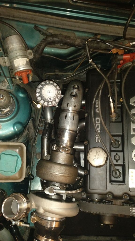

Pakosarja osoittautui pieneksi murheeksi ja sitä jouduttiin jokseenkin kohtuu paljon muokkailemaan, ahtimen laippaa käännettiin ja toista hukkaportin putkea piti hieman lyödä luttuun. Tällä hetkellä noin 1mm tilaa sarjan ja runkopalkin välissä mutta ajattelin tuoda konetta hiukan ylöspäin. Osaisko kukaan sanoa mikä ois tarpeeksi iso väli sarjan ja runkopalkin väliin?
Tässä valmistauduttiin koneen nostoon.
Ja tältä se näyttää viikonlopun jäljiltä.

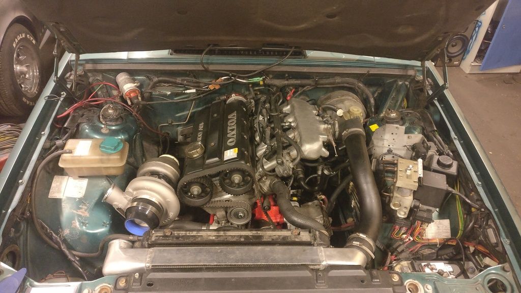

Noniin..
Jonkun verran pieniä asioita on tullut tehtyä ja pikku hiljaa alkaisi loppu suora häämöttämään.

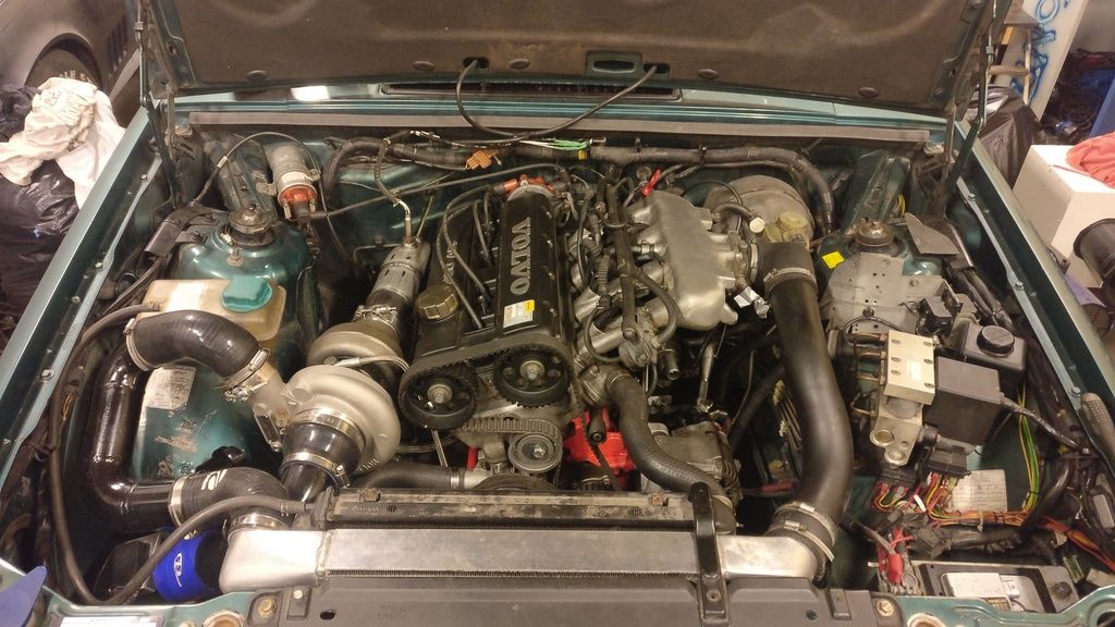

Elikkä edellisestä päivityksestä tullut väsäiltyä ahto-, imuputki ja dp. Konetta korotettu pakosarjan puolelta niinkun oli aikomuskin, suositteleeko kukaan jäykempiä/jäykempää moottorin tukikumia liiallisen heilumisen pelossa vai täytyykö tässä värkkäillä lisä tuki joka estäisi heilumista?
Kaasuvaijerin rullaa metsästetty ja parista paikkaa tärpännytkin, nyt odotellaan vaan vastauksia.
Sitten itse asiaan, autohan kävi ensimmäiset 3 sekunttia tänään.. :idiot2: Ei viittinyt turhaan käytellä kun ei ollut vielä nesteitäkään sisällä, mutta ompahan todettu että se toimii!  :)
Huomenna pitäisi saada etrasta kytkimen työsylinteriin ilmausnippa, joten voimansiirron osalta sitten kaikki valmista. Nyt enää hukkaportin putket ja loppu putkisto. Toki paljon kaikkea pientä tehtävää löytyy vielä kuten yleistä siistimistä, mutta voiton puolella ollaan.
Kuvia tullut napsittua tosi heikosti tekemisestä mutta riittäköön tällä kertaa yksi konehuoneesta nykyhetkellä.

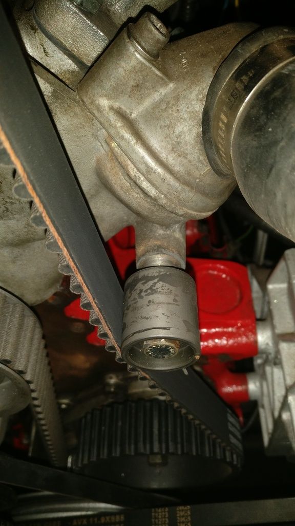

Jostain syystä jakopään hihnasta irtosi tollasta kumi mujua tuohon rullaan, jonkin aikaa kun käytteli nii mujun muodostuminen onneksi loppu.  :idiot2:

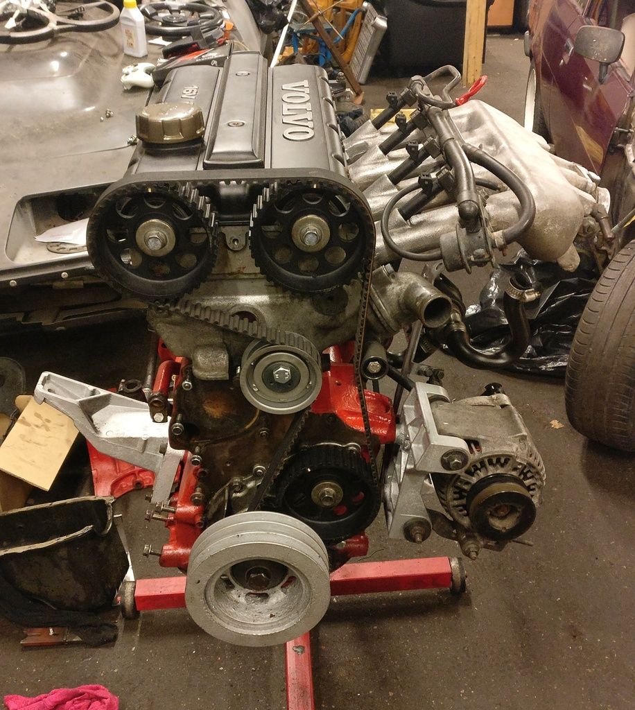

Minkälaisessa vinokoneessa on tuollainen laturin kiinnike, tartteisin itsellekkin.. B230FT jossa ei ole ilmastointia?
940 classic
Amazon -68
Poissa miro678
  • Viestejä: 359
Vs: 945 B234FT + M90 "EVERGREEN"
« Vastaus #73 : 05.03.2017, 15:05:00 »
Juurikin näin. :)
