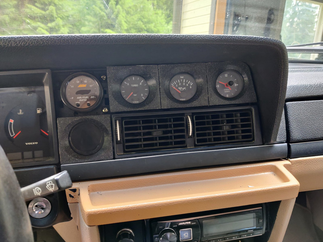

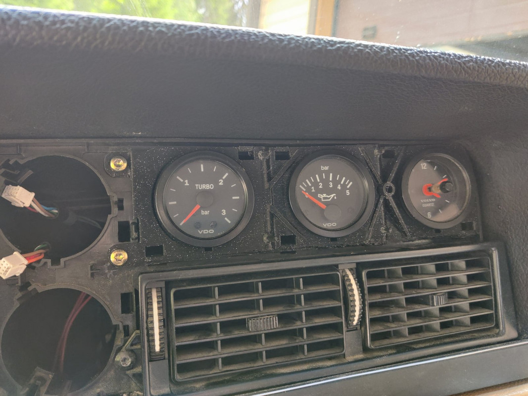

Kaliksessa sain käsiini juipp1n 3D tulostamat lisämittarien telineen, sekä kehykset. Laajakaista seosmittarin kehykselle ja asennuspaikalle pitää tehdä pientä, tai vähän reilumpaakin hienosäätöä, sillä Volvon mitoilla tulostetut kehykset on tarkoitettu 80-luvun aikaisille mittareille, joissa on ollut matalampi kaulus. Esim VDOssa se on 5mm ja AEMissä 17mm...

Kuvat lisätty

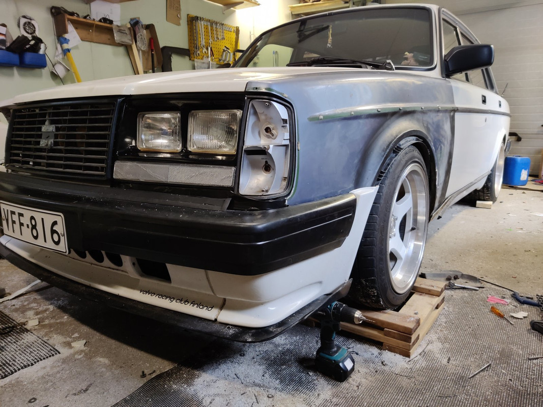

Tänään riuhtasin toisen lokarin irti. Lähes mielipuolista irrotella ruosteettomia osia ja ruuvailla pikkasen huonompaa tilalle, mutta uudet vanhat käy kyllä puhalluksessa ja maalataan nykyajan myrkyillä entistä ehommaksi :)
Kuvaan hahmottelin leikattavaa aluetta, jonka jo tein toiselle puolelle. Lokarista leikkasin palan pois ja lukkopellin osa tulee lokasuojan päälle, niinkuin tässä autossa alun perin oli.
Pikkuhiljaa...

Leikkelin vähän ns. kananhampaita ja liimailin takaisin sähköllä kiinni, eli valojen asennuspohjille pieni muokkaus, jotta sopivat lukkopeltiin. Sitten hitsaten vähän rakennetta takaisin, jotta ne saa vielä kiinnikin. H4 umpion taakse piti kaivaa vähän koloa, jotta umpio sopii olemaan.
Muutin mittojen takia vähän suunnitelmaani, ja vaihdoin kehyksen pappaversioon, ja säleikkönä toimii ns. Turbo, eli se mikä autossa olikin.
Väli fiilistely kuva

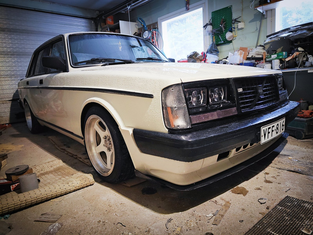

Noniin, talvilomasta nautiskeltu useampi päivä, alun perin piti iskeytyä pihamaalle kaivamaan salaojia, mutta 15cm lunta, loskaa ja kaikkea muuta muuttikin tilanteen "harmillisesti" tallivoittoiseksi. Sen verran on itse kriittisyyttä (sekä kerta kaikkiaan uskomattoman p*skainen ja ahdas talli) että en edes harkinnut kuvailevani mitään mitä touhuan  :-[
Mutta on tässä nyt "lopputuote" sentään :D Ei toki valmis valmis, mutta koeajolle aion viedä  S*
Mietinnässä vielä, että tuleeko lokareihin vilkut. Joku lista olisi joskus tehtävä puskurin päälle, varmaan kuidutettu. Jotain rakojen säätelyä on toki vielä ja reilusti. Tälle kesälle ajelut jää varmasti todella pieneen.
