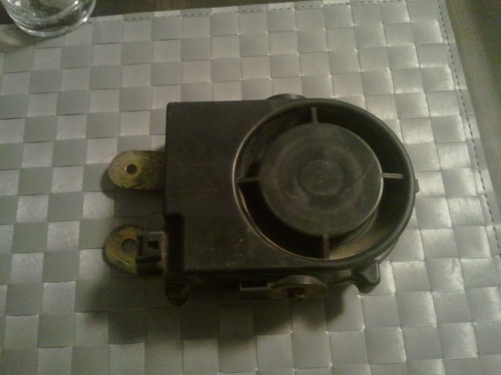

Tyhmä kysymys. Mutta eikö sulla ole tehdas hälyä tässä autossa? Kun ei ole torvea tulipellissä meinaa.
Sitten vetoan kiireeseen kun pitäs olla jo matkalla töihin. Pitäs omassa coupessa takaikkunat tummennuttaa, oiskohan tuomonen 5% sivuille ja 20% takaikkunaa passeli. Jos samalla hankkis kivenisku kalvot umpioita suojaamaa hiekkapuhallukselta.
Minulla se sireeni on oikean etulokasuojan sisällä (kyllä siinä volvo lukee), tuli siihenkin jokin sisäinen akku vaihdettua, kun herjasi siitä vikakoodia. Voin siitäkin laittaa kuvan tänne, kun ehdin.  ;)

Mulla sireeni tulipellissä sekä vanhassa kasipätkässä että tässä nykysessä. :o Normaalia toimintaa Volvolta että laitettu vähän erillaisia osia eri paikkoihin kuun liikkeitten ja muun tämmösen mukaa..

Kaippa toi on joku premium-highpower-ultimate-hälytinsysteemintm parempi sireeni...?
Jos on ollu joku ruksittava lisävaruste joskus aikoinaan...

Tuollainen on se minun sireeni....
Volvo 9162941
Denso
Made in Japan
Sijaitsee siis oikean eturenkaan etupuolella, etulokarin alla.

Taitaa olla sulla joku HIPO häly ruksittu listalta johon kuuluu ainaki akkuvarmennettu sireeni. Mulla vaa semmonen normaali sireeni tulipellissä ilman mitää akkuja.

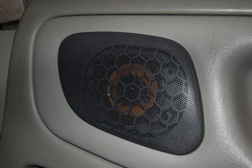

Hieman jäljessä, mutta muutaman kuva etukaiuttimien päivityksestä...
Original vs. 8" Alpine sub ja 3,5" Hertz mid
3,5 mid vielä toinen kuva.
Tuollaiset kojelaudalle.
Nyt Volvo odottaa takakaituttimien asennusta. Löytyy jo hyllystä Focalin 8" koaksaalit, mutta eihän tuo volvon 8" reikä ole taaskaan lähellekään sopiva...
