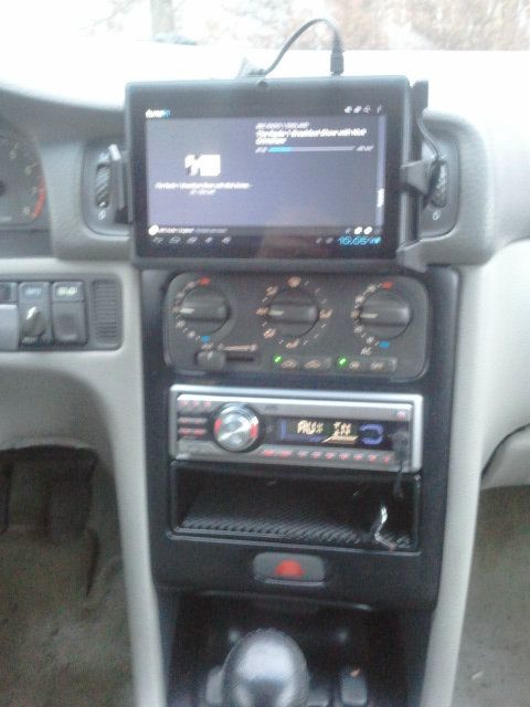

« Vastaus #112 : 23.11.2012, 10:25:04 »
(Todella laadukas kuva)
Tälläistä tänään. Kiinnitys vielä hieman proto asteella, sekä tuo mokkula menee hanskalokeroon piiloon tuosta.
Nyt on sitten kartat, internet, nettiradiot, spotify, sekä pystyy kotikoneelta streamaan musiikkia.  8) Sekä Torquella obd-dataa näytölle.  :)

Mitäs kaikkee dataa tohon näytölle saat tolla torquen palikalla?
Ennakot, ahtopaineen, lämmöt, kuormituksen, lambda arvot, jännitteen, maf-arvon, jne.... Melko paljon. Mitä uudempi auto, sitä enemmän tuolla saa irti. Periaatteessa kaikki tiedot, mitä ecu saa auton sensoreilta. Sekä tietysti vikakoodit ja niiden nollaus.
