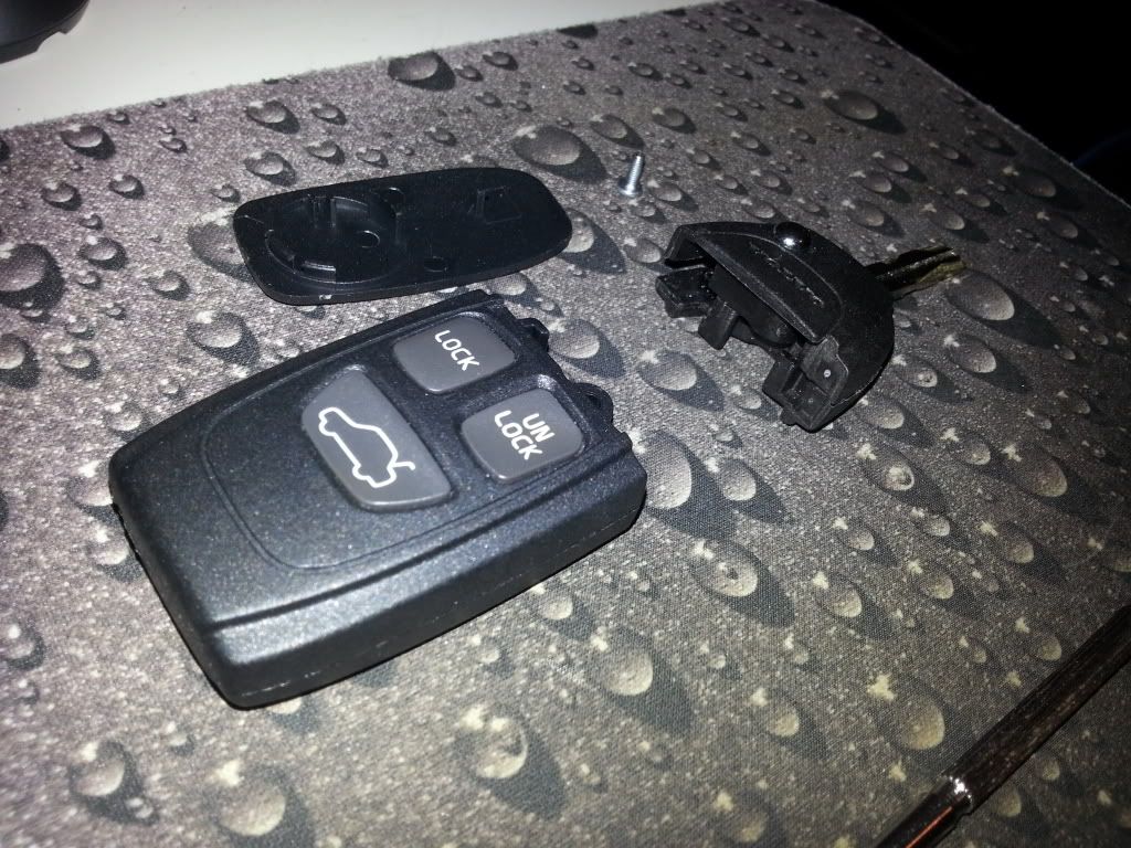

Joo katselin kans, että sulle vähän kalliimpi. Tosin toikin vissiin käy jossa on se punainen paniikki nappi, mutta siitä vaan ei sitten tapahdu mitään.
Tässä hieman kuvia:

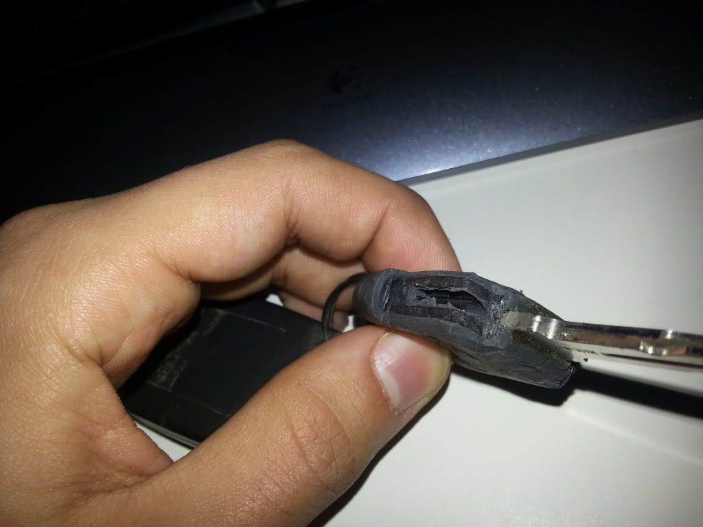

Tuolta siis löytyy se siru. Kovan muovin ympäröimä, paitsi tuosta sivusta ja päädystä tuolla pehmeällä pinnalla peitetty.
Ja tuollai tuo uusi avain menee osiin.
Sirun paikka on tuossa. Piti ihan vähän viilata tuota koloa, mutta helposti mahtui tuo siru sinne.

Tuosta jotain apua? Tuo alkuperäinen pitää näemmä sahata halki, nämä ebay mallit on ihan tehty purettaviksi.

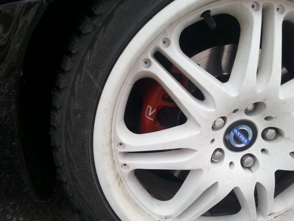

Kait sitä tuollaisen tarran saa liimata, kerta ovat samankokoiset levyt kuin tämänikäisessä ärrässä....  :)
Sitten nykyinen ahtopainemittarin paikka, ei enää a-pilarissa. Taustavalo on oikeasti tasaisempi, en tiedä miten kuvassa näyttää tuolta....
