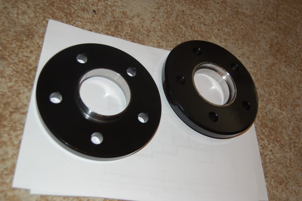

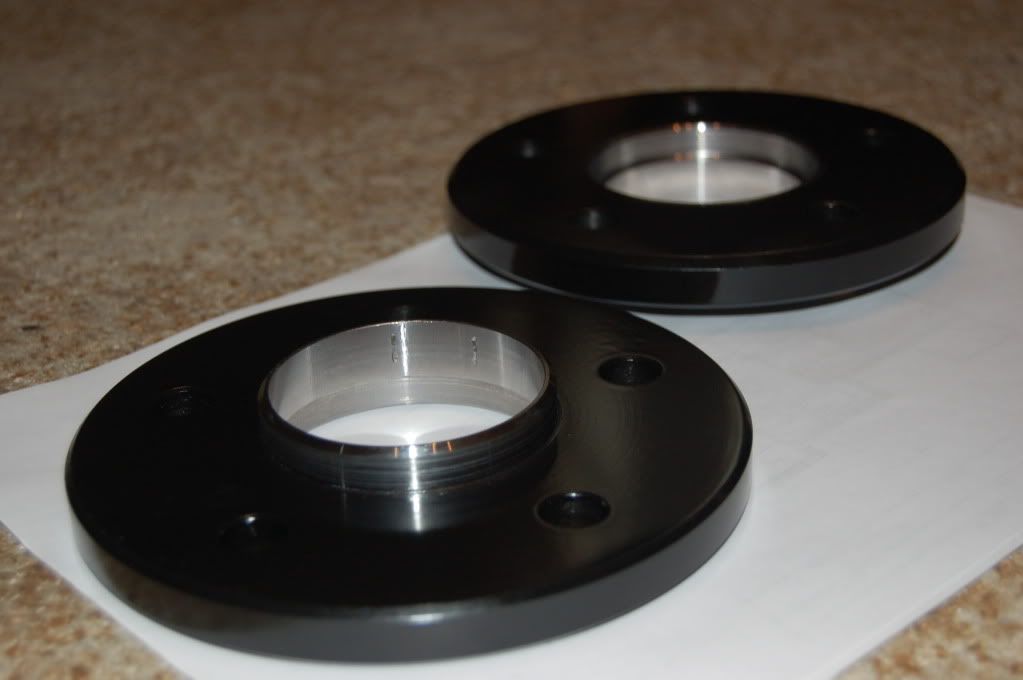

Tuollaiset putkahti cnc-koneesta ulos...

Se on kun itse tekee, niin ei yhtään tiedä mitä tulee... Eli eli, eihän tuo spacerien sisäpuolle oleva ura ole tarpeeksi syvä, eli nuo kyllä sopivat eteen, mutta takana tuo keskiön huuli on hieman pidempi, joten spacerit eivät menee pohjaan asti. Eli se on kirjaimellisesti takaisin sorvin ääreen.  :uglystupid2:

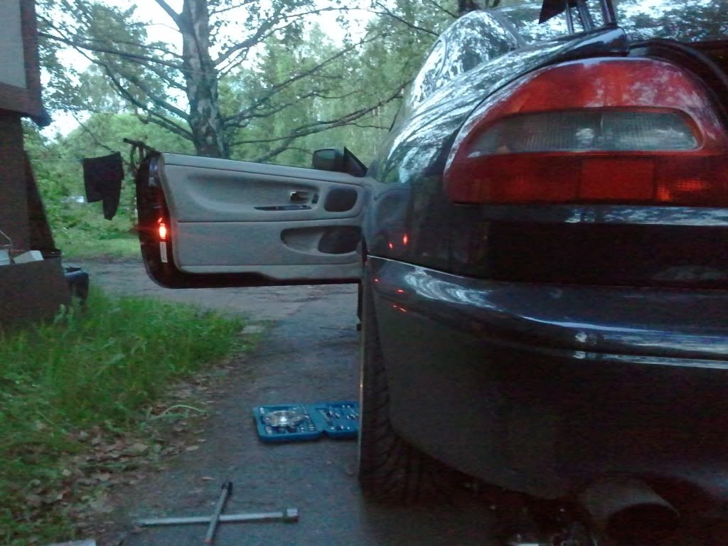

Sekä tällä kertaa on "työn alla" eteen 10mm ja taakse 20mm spacerit, toivottavasti sopivat tällä kertaa  :D

Siinä hieman huonolaatuista ensimakua takaa 20mm spacereilla, hieman vielä pulttien kanssa sähläämistä...  :-\

Pidempiä pyörän pultteja en ole löytänyt vieläkään.  :-[
