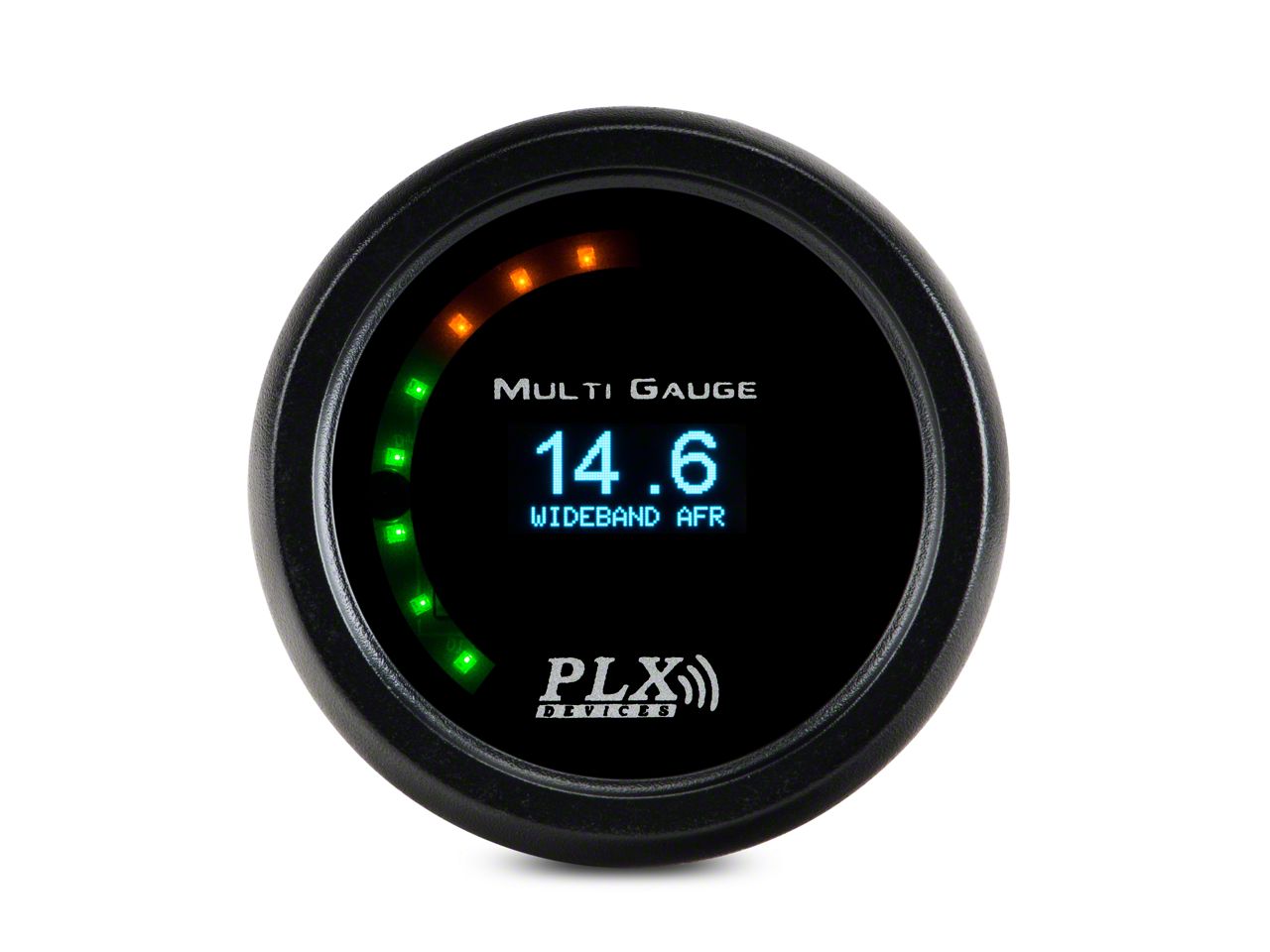

Sen verta apua tuosta laajakaista lampaadasta tulee olemaan, että pakko se on korjauttaa.
Eli autossa oli asennettuna PLX mittari (joka on huoltovihkon mukaan kertaalleen vaihdettu!), ja anturi, josta lämmitysvastus ainakin hajalla. Mittari yleensä näyttää 14.6-14.7, 15.0-15.4 (ei muutu matka-ajon aikana) ja joskus liikennevaloissa sekoili ja näytti 18-19, LEAN/AIR vaikka auto kävi aivan normisti  ::)
Nyt pitäisi siis uutta anturia ostella, mutta ei ole mitään ideaa onko autossa gen2 plx systeemit ja bosch lsu 4.2 anturi vaiko uudempi (parempi) 4.9? Ja jos mittaritaulu on vaihdettu toimiiko (ymmärtääkö) se vanhaa boksia, kumminkin plx on ympänny noihin kaikkee toimintoja.
Mittarissa ei ole gen4 tyypillisiä ominaisuuksia, siitä pystyy kattomaan vaan AFR lukeman ja jonku käyrän kuinka afr on vaihdellu. Eli ei ole anturin elinikä % tietoa yms.
Eli osaako kukaan sanoa onko tämä 4.2 vai 4.9? Liitin näyttää olevan 4.9 mut miten se voi toimia jos järjestelmä on luultavasti gen 2?
Liittimessä on noita paistoleima rinkuloita joita en osaa lukea, muutaku ton viisarin/ympyrän keskellä on 12 eli 2012?
Mittaritaulu on tuommoone:
Edit: nyt tais löytyy justiin samanlainen -> http://www.plxdevices.co.uk/product/Accessories/Wideband-AFR/PLX-0043/BoschO2typeA/Bosch-Wideband-Oxygen-Sensor-Type-A
Mutta sitäpä ei oo enää saatavilla.
Edit2: Anturi pistetty tilaukseen sporttiautolta.

Poissa Rämpytin
  • Viestejä: 38
Vs: Volvo 960 b204ft kulutus ihmetyttää
« Vastaus #13 : 15.04.2016, 17:32:58 »
Noniin, uus sachsin kytkin on taas kiinni :) en tiedä viittiikö testata kestääkö kumin sulattamista  :idiot2:
Itse aiheeseen:
Eli nyt heitin tuommoisen pienen testilenkin kun plx toimii. Seossuhde oli tasakaasulla ajettaessa 14.5-14.7 suurinpiirtein reikäreikä, mutta se kävi n. 5 sekunnin välein 15.3, eli laihemmalla. Välillä 14.3
Kiihdytyksessä seossuhde oli n. 13-14 luokkaa ja kaasu pitemmän aikaa pohjas oli 11-12 korvilla.
Pystyykö tästä sanomaan mitään, kuulostaa normaalilta? Brakecleanerii suihuttelin muttei käynnissä omaan korvaan havaittavaa muutosta.
Ja on varmaan normaalia kuulla turbon suihutus kun kiihdyttää ahdot tapis? Ei ainakaan laihalla käyny nii ei se varmaa vuodakkaa.
Jarrupoljinta poljettaessa pohjaan mittari näyttää 16-17 eli laihalle, pitäisi mun mielestä näyttää rikasta seosta kun ilma imusarjasta vähenee?
