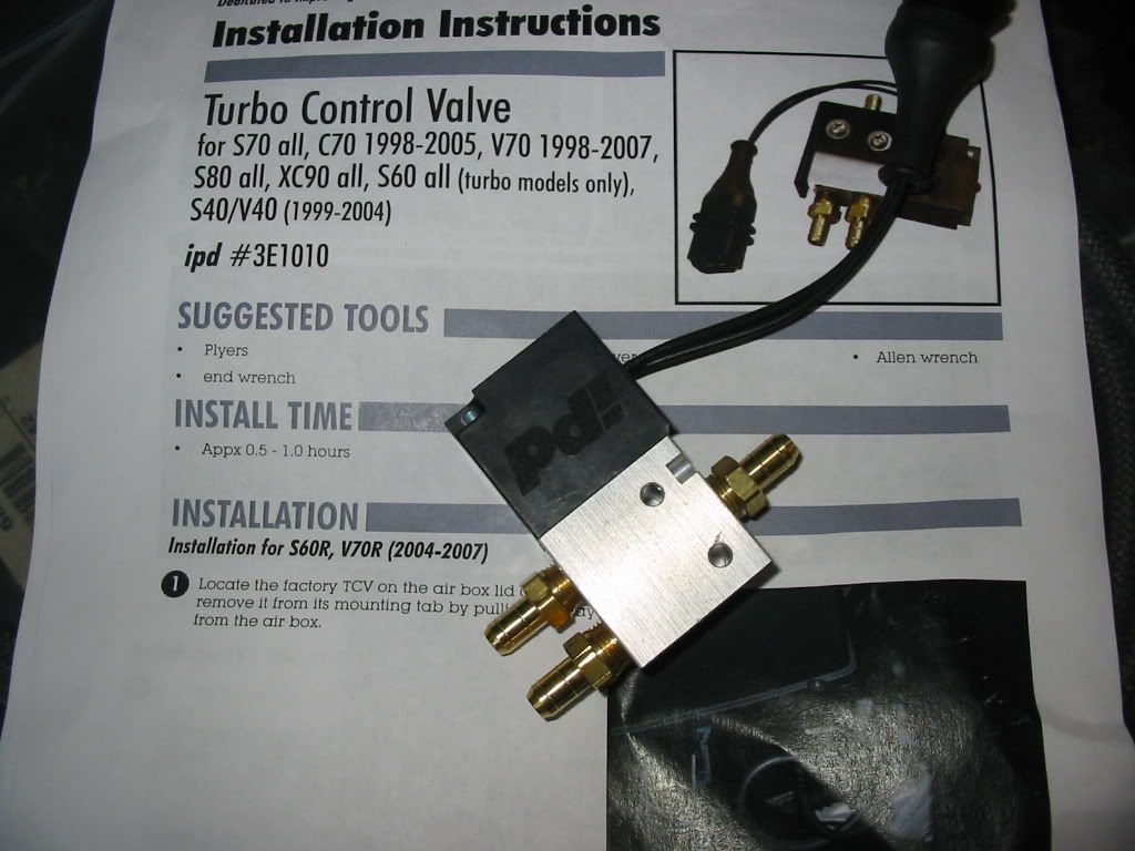

Tilasin 850 volvoon tollasen ipd hd tcv:n ja lähettivät mulle tämän http://www.ipdusa.com/products/4764/3e1010-ipd-heavy-duty-turbo-controller-valve-hd-tcv-for-1998-2009-p80-p2-models
Ei taida käydä mun volvoon?
Lisätääs viellä että pussissa jossa tää tuli lukee hd tcv volvo 850 mutta ohjeessakaan ei puhutä mitään 850 volvosta..

Ei iPd:ltä saa mitään HD venttiiliä joka olisi just 850 malliin...
Alkuperäistä BCS:ää näköjään saa..
Eli lähettivät periaatteessa ihan oikean osan tilaukseen nähden.
Tuota TCV:tä ei oikein suositella 850 volvoon ilmeisesti sen hitaamman ahtopaineen ohjauksen vuoksi (vanhempi motronic). Eli se saattaa siinä toimia jotenkin, mutta ei välttämättä kunnolla.
850 malliin kannattaa laittaa AC Delcon venttiili jos haluaa paremman kuin alkuperäinen, sitä käytetään laajalti ainakin jenkeissä näissä.

Kokeile, että miten toimii..
Edellyttäen tietenkin että sulla on ahtomittari...
Voihan se olla, että pelittää kasipätkässä jotenkin, mutta ainakin taannoin kun lueskelin paljon esim. jenkkifoorumeita, oli aika selkeä kanta, että tuo sopii vain motikan 4.4 alkaen, eli ei kasipätkään...
