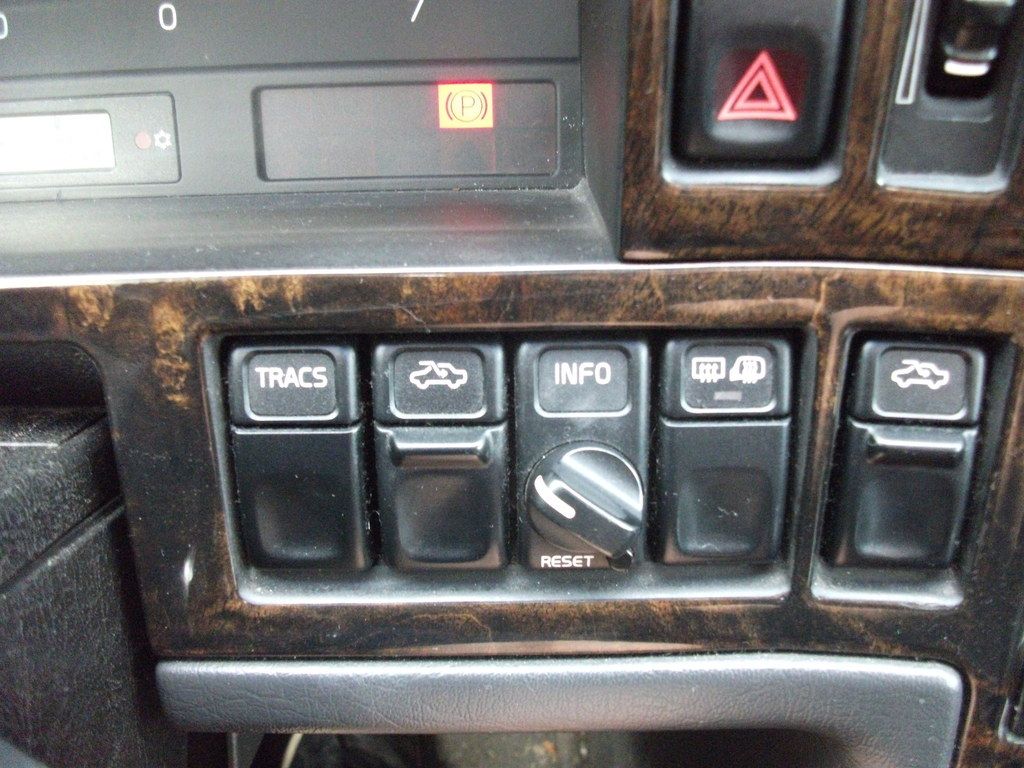

Minkähän takia tuossa kojetaulussa on kaksi painiketta kattoluukulle? Mitä tuon oikean puoleisen painikkeen tilalla pitäisi olla?

Joku laittanu toisen kytkimen tyhjän paikan tulpaks  :2funny: kokeilepa ihan laittaa sinne vivustoihin öljyä tms. rasvaa jos alkais sillä pelaamaan, tuntuu meinaan siltä että ihan liikaa kuormaa ottaa jostain syystä.

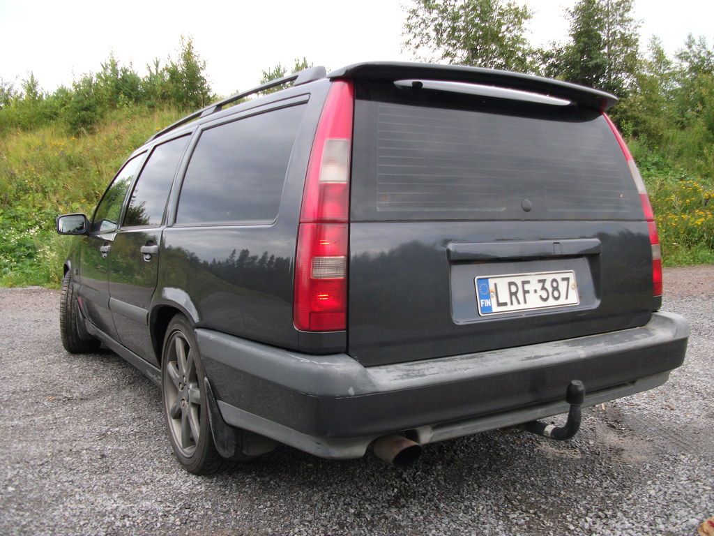

Hienoa että taas yksi äRRä pelastettu! Komean näköinen kyllä, siistimällä saa aika namun jo. Myllytystä vaan. Miksi muuten takapuskurin alareuna muovin värinen? :o

Tästähän oli eräs Volvogroupfinlandissakin tunnettu massipäällikkö tehnyt parin tonnin tarjouksen. Onneksi ei myyjä suostunut siihen tarjoukseen, purkuun olisi mennyt. Enpä ole tuohon takapuskuriin kiinnittänytkään huomiota. Korinvärinen pitäisi ilmeisesti olla? Oliskohan saanut joskus jonkun pusun perään ja puskuri vaihdettu...

Onneksi ei ollut kuunnellut.. Paljon parempi kohtalo tämä, ei tämmösiä voi osiksi laittaa :-\ Ja joo, korinvärinen kuten helmat ja etupuskin. Aika paljon kohentais ulkonäköä ;)

Ilmanputsarin pesin ja öljysin, vaihdoin raitisilmasuodattimen ja tyhjäsin airco kleenin sisälle. Uusi ahtoletkukin kulkeutu paikalleen. Kattoluukkuakin tuli vähän ihmeteltyä ja selvisi, että luukun takaosassa oleva puolelta toiselle kulkeva pellinlirvake oli kuskinpuolelta revennyt liitoksestaan, ja ilmeisesti se kuskinpuolen pää jäi luukkua sulkiessa sitten aina sinne kiskojen peräosaan kanittaen luukun oikean puolen. No, rautalankapatenttia tulille ja nyt toimii taas :)
