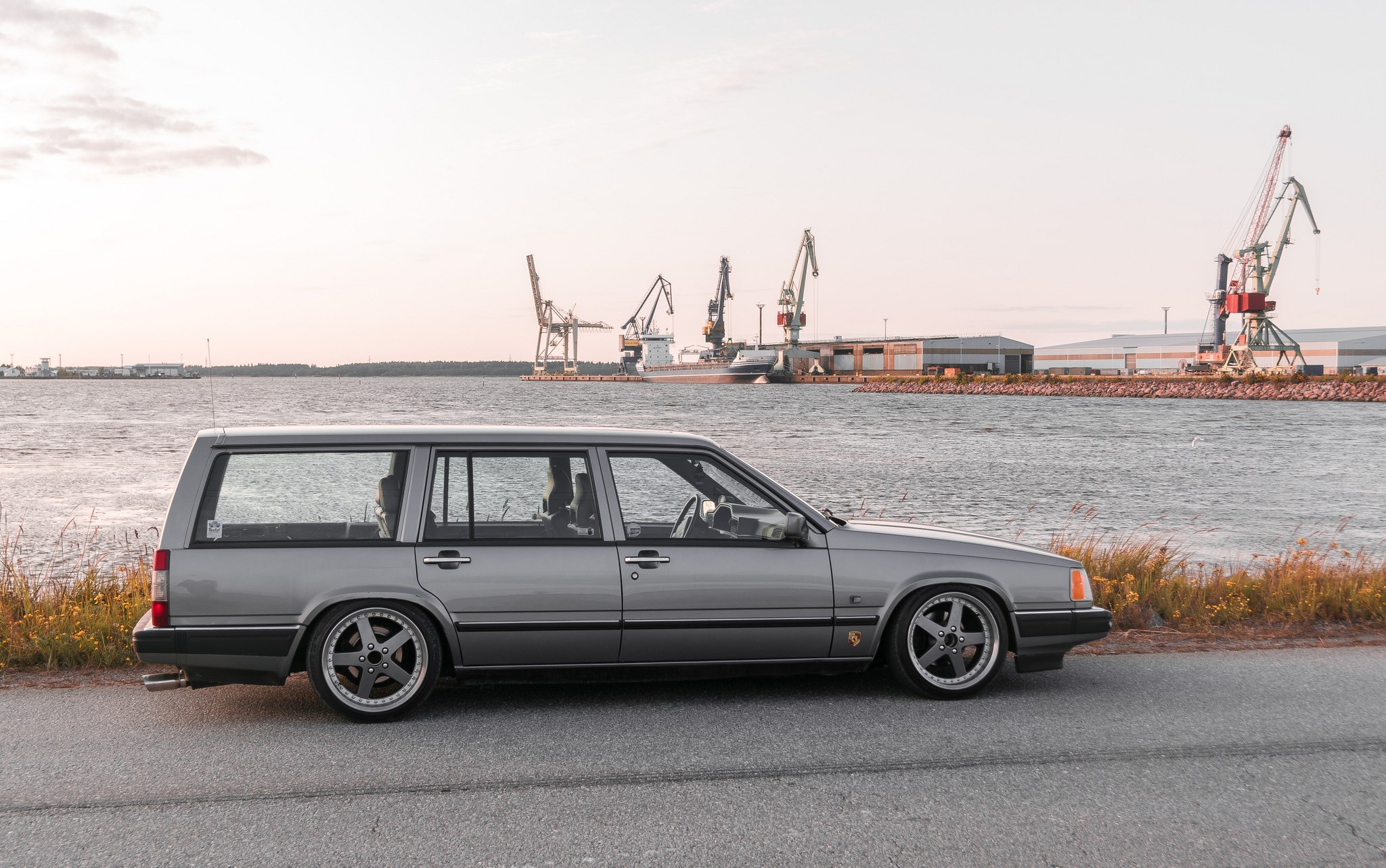

Motivaatio tai paremminkin sen puute vaivaa ysin kanssa. Kasikympin kanssa tullut hääräiltyä hieman, sain aikaiseksi vaihtaa pyyhkijän viiksen. Silti tuo tihku toimii miten sattuu, vika ilmeisesti ratin takana olevassa piirilevyssä? Öljyt tuli samalla vaihdettua, sekä pakkivaloihin sujautin Motonetin ledit. Myöhemmin nakkasin kiinasta saapuneet xenonit keulalle. Nuo yllätti kyllä positiivisesti, valoteho parani eivätkä aiheuta ikävyyksiä vastaantulijoille. Molemmissa kuvissa kamerassa identtiset asetukset.
Vakiovalot, pitkät päällä.
Xenonit, pitkät päällä.
Viimeisimpänä hankintana tuli Kärkkäiseltä tilattua Arctic Auton 1500W letkulämmitin jonka sain tänään asenneltua paikalleen öljynjäähdyttimen letkuun, niin kuin Volvon ohje neuvoo.
Testaamaan en tuota vielä ehtinyt, ajelin auton lämpimäksi matkalla tallilta kotiin jotta varmasti systeemi ilmaantuu kunnolla. Raportoin tänne heti kun on enempi kokemusta tuosta  8)
