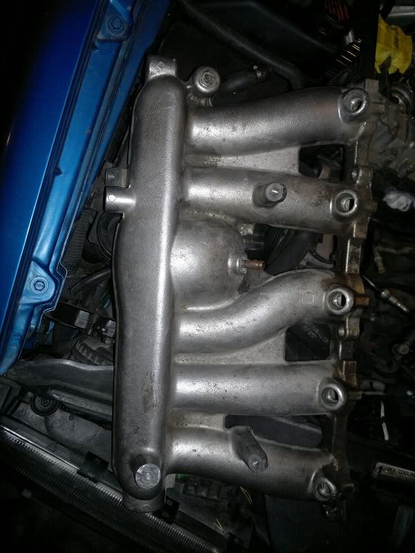

Lisää kamaa hangattuna. Rupee vaan allekirjoittanut oleen aika valmis tohon hiomis hommaan  :buck2: . Noh pikkuhiljaa ja epävarmasti.
Ja vertailuksi lähtökohta:
Ymmärrän tuskas. Hinkkasin joskus yhen vannesetin.    :tickedoff:
Ja kyllä, vain käsin.   :facepalm:
Tasasta pintaahan se vaan oli ja vanteen koko 13" mutta silti.

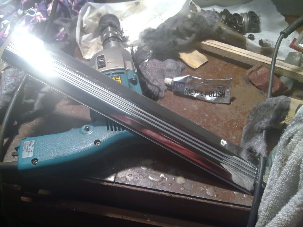

*kuva* (bling)
*kuva* (ei niin bling)
toihan näytti jo hyvälle :D
ei muuta kun peukkuja. tuossa on sen verran muotoja ja materiaali on jännä niin kokemuksen perusteella voin sanoa että
nopeasti sait sen kuitenkin valmis kun ei edes menny koko viikko, niinkun mulla :D
« Vastaus #137 : 09.09.2011, 18:02:12 »
Ny on kaikki irralliset osat kiilloteltu.
Jotta ei kävisi liian mukavaksi oltavat niin täytynee mennä huomenna irrottelemaan lisää  :idiot2: :D
 Tämä oli muuten helppo kappale, mutta alkuperäinen maali/pinnoite oli pirun tiukassa hangata irti.

« Vastaus #138 : 09.09.2011, 18:41:48 »
Aamen :D
Sun kiilloitusjälki on todella hyvä... Miten sulla hermot kestää tuota jatkuvaa kiilloitusta?.....
vai onko sulla joku salainen työkalu mitä et paljasta joka tekee hommasta mielyttävämmän?
« Vastaus #139 : 09.09.2011, 18:52:29 »
Aamen :D
Kiitoksia vaan.  :hg: Ei ne hermot kestäkkään, mutta onneksi työ on palkitsevaa jälkikäteen.
Työkalu kyllä löytyy, mutta se ei lienee hirveän salainen ole  :D
Tohon mulla on sitten muutama pienempi "virsikirja". Neljä akullista olen tolla masiinalla pyöritelly. Ja voin sanoa, että ei oo mikään sekunda laite, jossa akku kestää 10min  :pomo:
Ja sen verran vielä, että kun emäntä on töissä niin itse menen suihkuhuoneeseen volvon osien kanssa hinkkaamaan  *tumppuun-> :D
Älkää ihmiset nyt sitten luulko mitään kaksimielistä :buck2:

Kun työ kiillottelette noita osia niin tuleeko siihen kiilloittaman osan päälle vielä jotain (esim lakkaa) vai riittääkö pelkkä hinkkaus?
« Vastaus #142 : 09.09.2011, 18:59:45 »
Alumiini on siitä helppo, että se ei tarvi mitään. Mutta hyvän tuloksen saamiseksi suosittelen tätä http://www.speedoptions.no/index.php?main_page=product_info&products_id=2842
« Viimeksi muokattu: 09.09.2011, 19:13:40 kirjoittanut Rusakko »
Poissa Puusilmä
  • Kankea kahvimestari sr.
  • Viestejä: 2838
« Vastaus #143 : 09.09.2011, 19:10:53 »
Onkos tuollaisella kiillotetulla alumiinilla taipumus tummua ajanmittaan että tarviiko tuota kiilloittaa uudelleen jossain vaiheessa?
« Vastaus #144 : 09.09.2011, 19:15:25 »
Voihan tuo vähän tummua, mutta ei sitä paljoa tarvi hankailla niin kiiltää uudestaan. Tiedä häntä? En ole aiemmin paljoa harrastanut. Yhen Tunturi super sportin koneen oon kiillottanu ja se on ainaski vielä yhtä kiiltävä.
Ite vedin aluksi 80:sellä "virsikirjalla", sitten 240 kuivalla ---> 400 vesihionta ---> 800 vesihionta ja viimeiseksi tuota kiilloitus tahnaa.
« Viimeksi muokattu: 09.09.2011, 20:06:57 kirjoittanut Rusakko »
