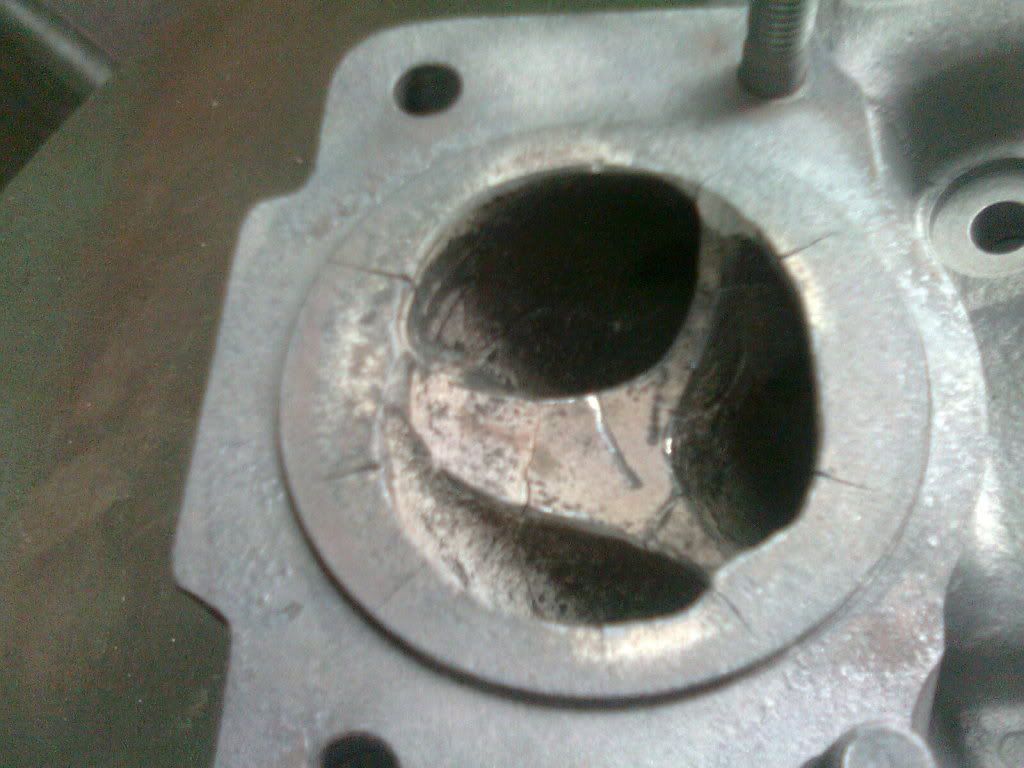

Ny ois pakosarja hiekkapuhallettu. Sieltäkin löytyy pieniä halkeamia  >:(  Eivät nuo vielä kuitenkaan ole vuotaneet kun ei ollut sellaisia jälkiä eikä kuulunu mitään säksätystä konehuoneesta. Noh maalia päälle ja paikalleen. Paitsi jos jollain sattuisi olemaan uudemman ärrän sarjaa tarjolla.
Mut mut tässä huonot kuvat halkeamista.

« Vastaus #166 : 13.09.2011, 20:37:48 »
Laita tollanen "Japan" sarja ku mulla on, eli löytyy uudemmista (2002 eteenpäin?) T5 ja vissiin 2,5T malleista.
Virtaa vissiin lähes saman kuin se uudemman ärrän sarja, jossa kaikki putket tulee alakautta kollektoriin, mutta on PALJON helpompi saada ja maksaa 1/3.
Tämä ei myöskään halkea kuten tuo vanhanmallinen sarja tekee...
Varaosanumero: 9207688
Tällainen siis:
Max. satasen nurkilla noissa on hinnat ihan suomalaisilla purkamoilla.
« Vastaus #167 : 13.09.2011, 21:12:30 »
Tällainen siis:
Ei näyttäny varaosahaun kautta löytyvän.. Voi olla että oon puusilmä mut tarvii katella paremmalla ajalla paremmin.
No jos käyttää hakua suoraan tuolla varaosanumerolla niin löytyy tämmöstä... :juhau:
« Vastaus #169 : 13.09.2011, 21:24:56 »
No pärskeles. On vaan hintaa noissakin. Tarvii tuumailla.

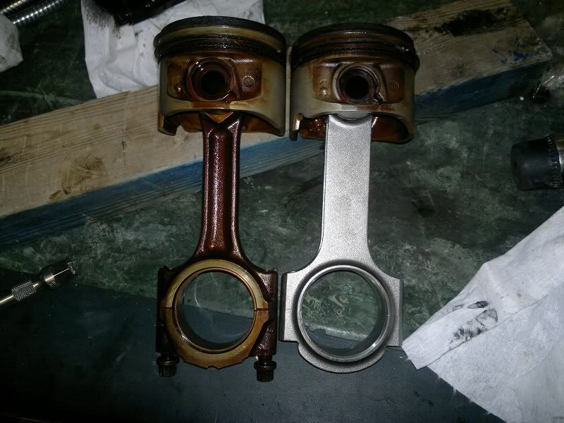

« Vastaus #179 : 18.09.2011, 20:34:20 »
Nyt on kotiuduttu autonromujen ääreltä. Tässä pari fotoa. Kelkka on kuitenkin kääntynyt jo toiseen suuntaan eli purettavaa ei enää ole ja kasaamisen voi aloittaa kunhan nuo pakovenat oon hierassu.
Vielä mahtuis rojua pöydälle  :D
Huomatkaa tuo itsetekoinen venttiilityökalu.  :pomo:
