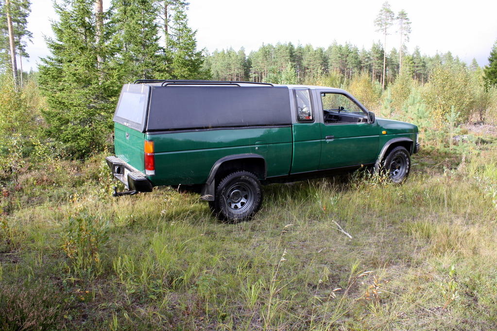

Yhteen jahtiautoon (<-klikkaamalla kuva jos kiinnostaa) tuli tehtyä nopea takapuskurin maalaus kaapin perältä löytyneillä maaleilla. Happopohjamaali, spray kiveniskumassa ja joku mastonin kälä-kälä musta pintaan. Kaikkea reilusti niin että valuikin, pystysuorat pinnat valuttamalla tasaiseksi, ja kaikki märkää märälle eli oppikirjojen sääntöjä vastaan. Jokatapauksessa lopputuloksesta tuli aavistuksen elastinen puolikiiltävä musta, ja puskakäännöksissä jonku kerran tuli työnnettyä puskurilla vesakkoon ihan huolella, ei naarmuakaan maalipinnassa. Joku tuommonen budjettimaalauksen tyyppinen setti tuohon helmaanki vois toimia.

Macron puskurissa näyttäs olevan hyvän näkönen pinta. pitää kattoa mitä ens kesänä keksii maalata tuohon peltiin.
