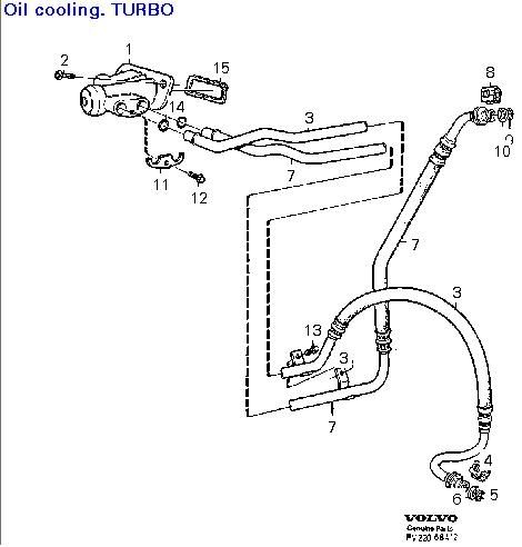

http://www.volvoforums.org.uk/showthread.php?t=68754
Joo, jotenkin ajattelin että turbolta menee suoraan öljyputki syylarille jäähdyttelemään ölppää.  :-[
Mutta taitaa mennä äljypohjaan (?) ja sieltä sitten eri putket hoitaa öljyn viilentelyn.
Poissa arska11
  • Viestejä: 1833
  • Kasipätkä Ärräläinen..
Vs: 850 t5 vuotaa öljyä.
« Vastaus #20 : 13.10.2012, 13:28:49 »
Turbolta menee se öljyn paluuputki tosiaan lohkoon ja sitä kautta öljypohjaan, niinkun hevonen totesikin jo.
Turbon toinen öljyputki taas menee suoraan lohkon kylkeen hiukan öljypohjan yläpuolelle.
Tuo kuvassa näkyvä alumiininpala on jakopään alla, eli siis koneen oikeassa päädyssä.
Siitä sitten lähtee nuo putket/letkut sinne syylärin päätyyn jossa on tuo öljynlauhdutin/jäähdytin...
- 850R -96 (piristetty..) ja C70 T5 -01 avokas
