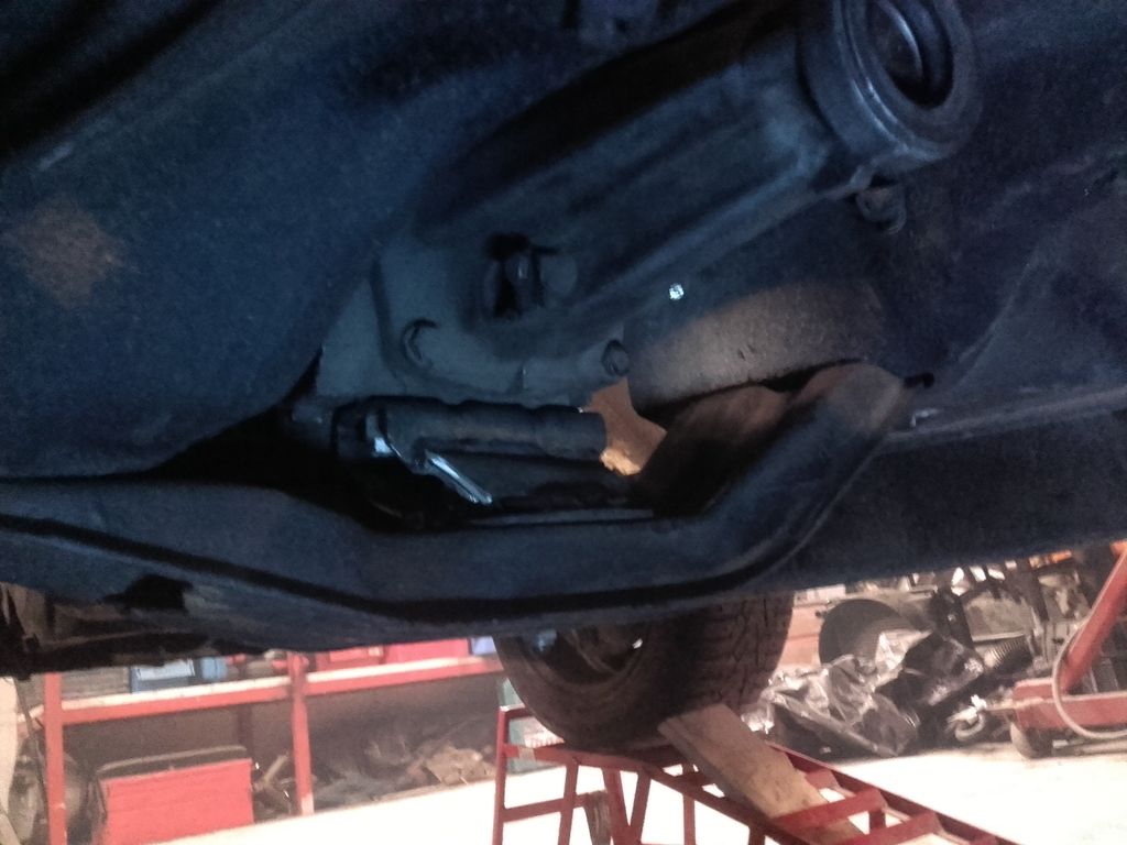

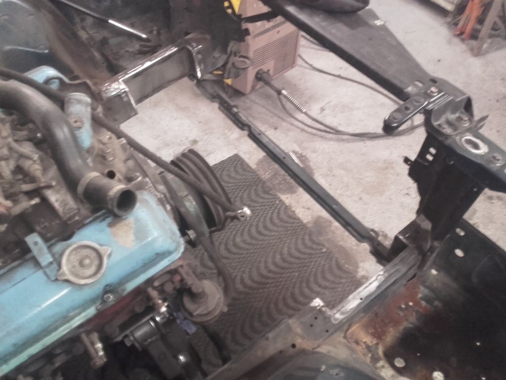

Tuli sitä taas jotain tehtyäkin. Isältä kun löyty nurkista pikkulohkon jäähdytin niin sehän sinne pitää sit sovittaa. Syyläri ei ehtinyt kauaa olemaan liikenteessä kun isä sai sen edullisesti teivon swapista.
Ensin piti tehdä vähän tilaa jotta se mahtuu:
Syyläristä en muuten ehtinyt näppäilemään vielä kuvia, mut nyt mahtuu.

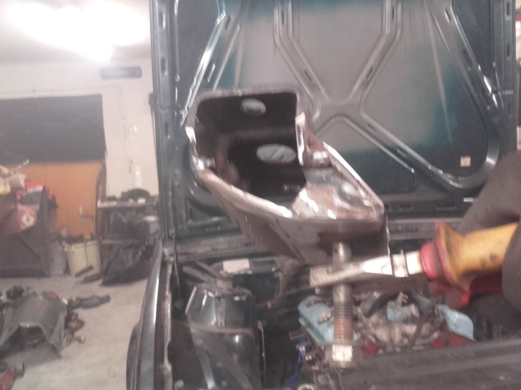

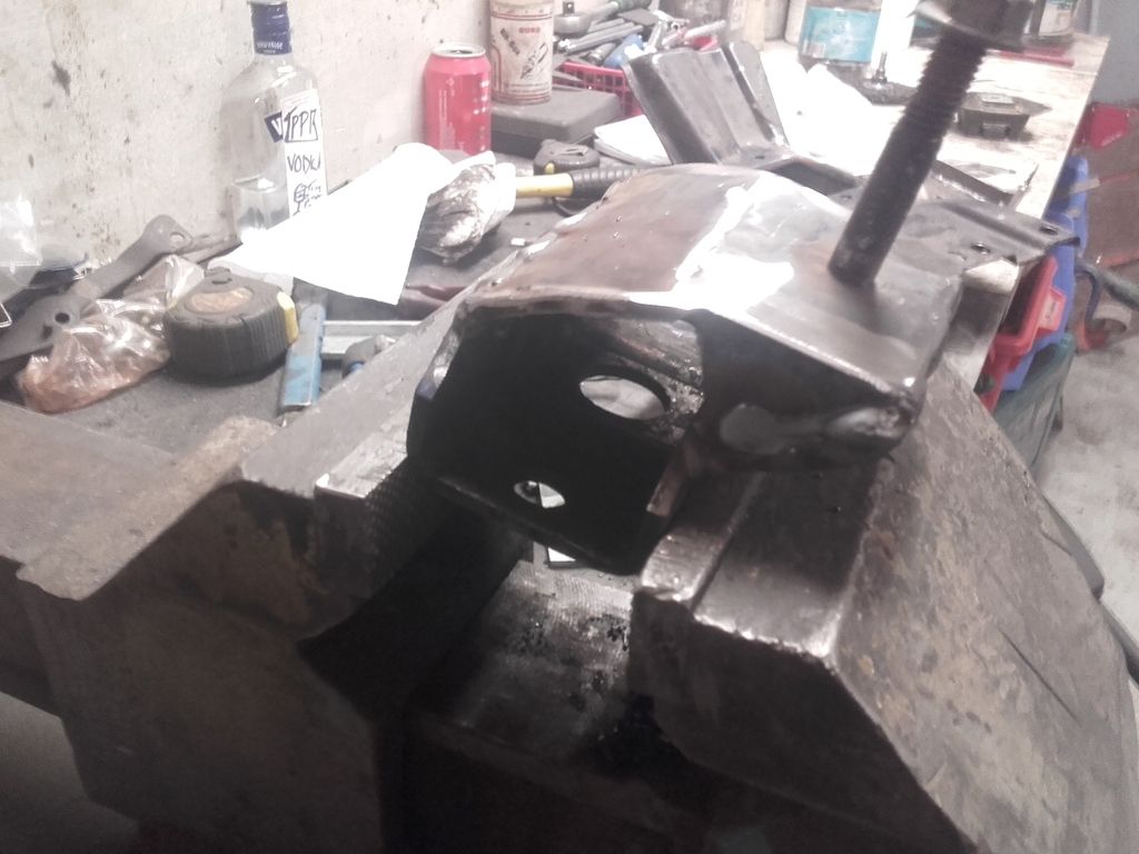

Sitten tänään tehtiin laatikon kannake vihdosta viimein. Tähän asti roikkui remmillä sovitusta varten  ::)
Tässä hyödynnettiin volvon omaa palkkia johonka tehtiin pieni välikappale niin sopii kuin nakutettu jenkki toosaan:
Ja ei tosiaan heittänyt monellakaan centillä niin saatiin laatikkokin killumaan omalla kannakkeella:
