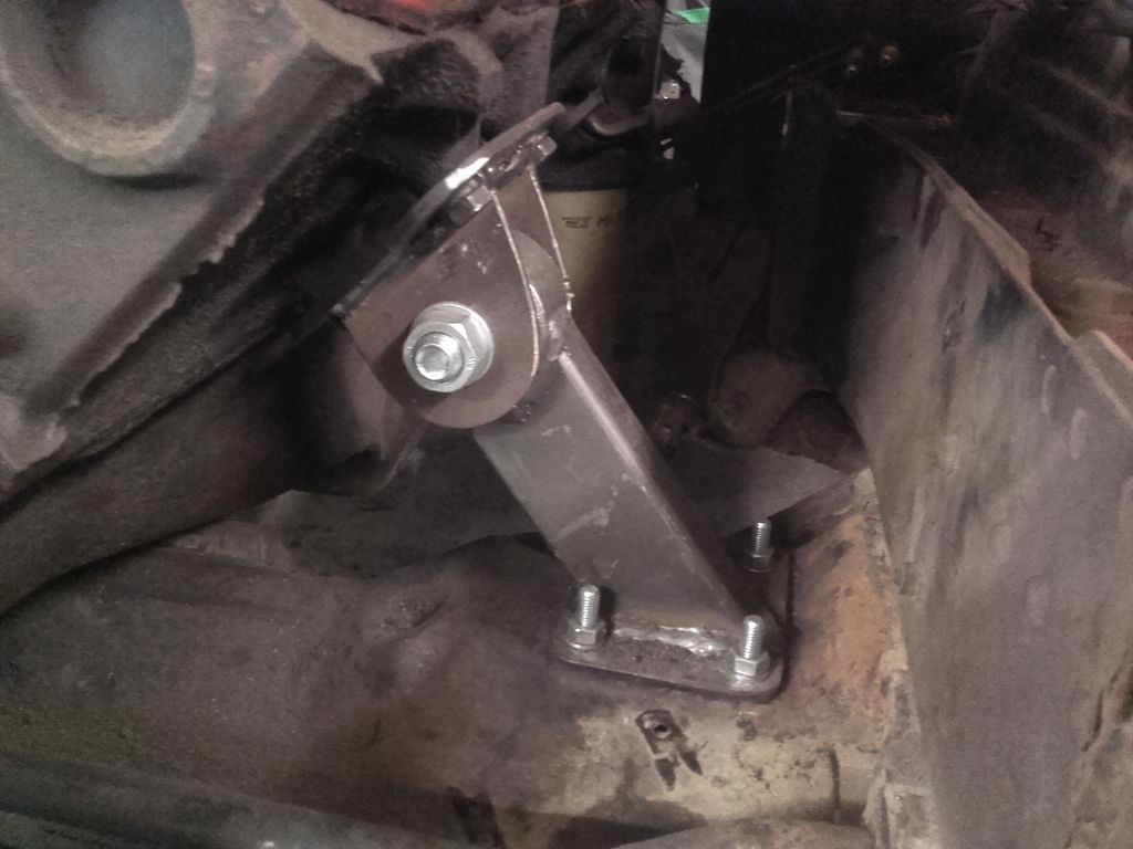

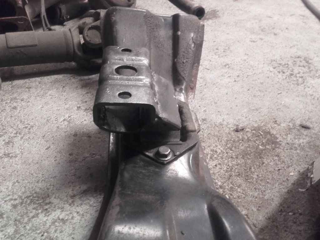

 Tässä vähän tarkemmin kuvaa omatekeleestä koneen kannakkeesta:
Ja laatikon kannake palkissa kiinni:

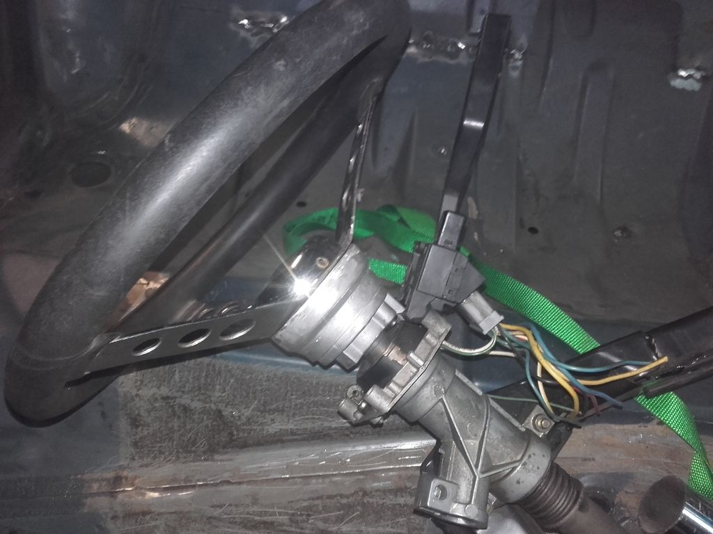

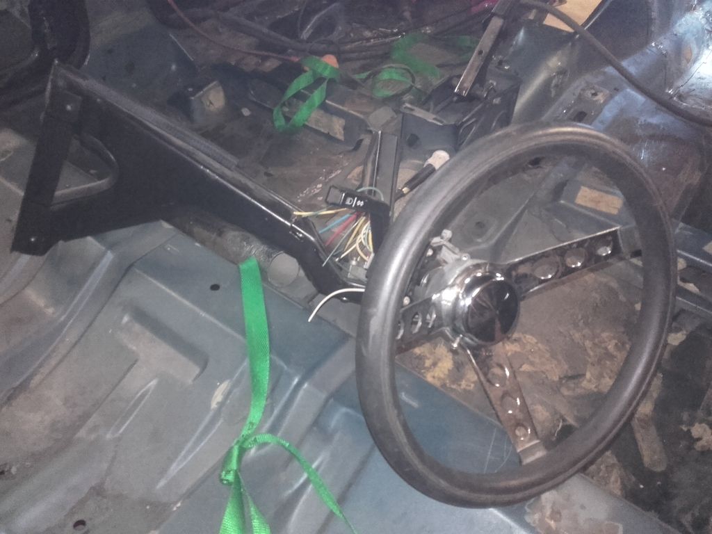

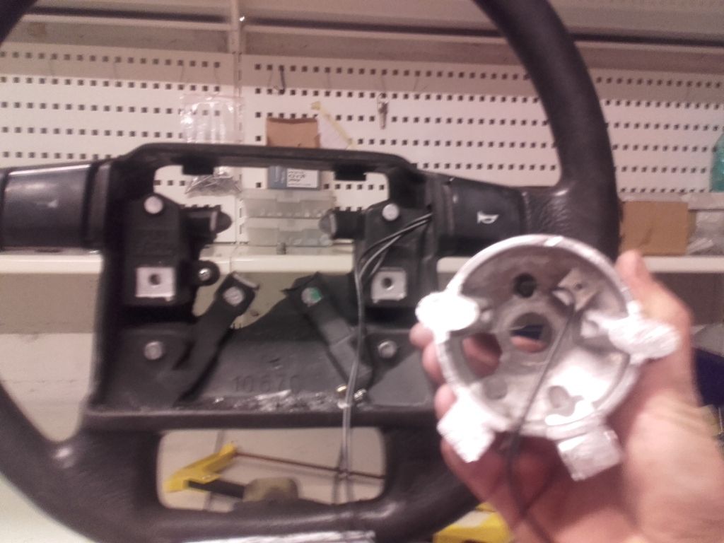

Ostin tuossa vanhan 900 ratin josta sitten poistin keskiön:
Jota sitten vähän muokkaamalla saatiin tehtyä siittä adapteri meidän grantin ruorille:
Hommahan meni sillain aika kivuttomasti, 900 adapteriin 4 reikää rosteri pulteille ja samaan kohtaan sitten myös ruoriin ja ei muutakuin kiristys ja siinä se. Pitäisi kestää kovempaakin käsittelyä ja koko homma maksoi vajaa 10€ kun ratti löyty itseltä :)

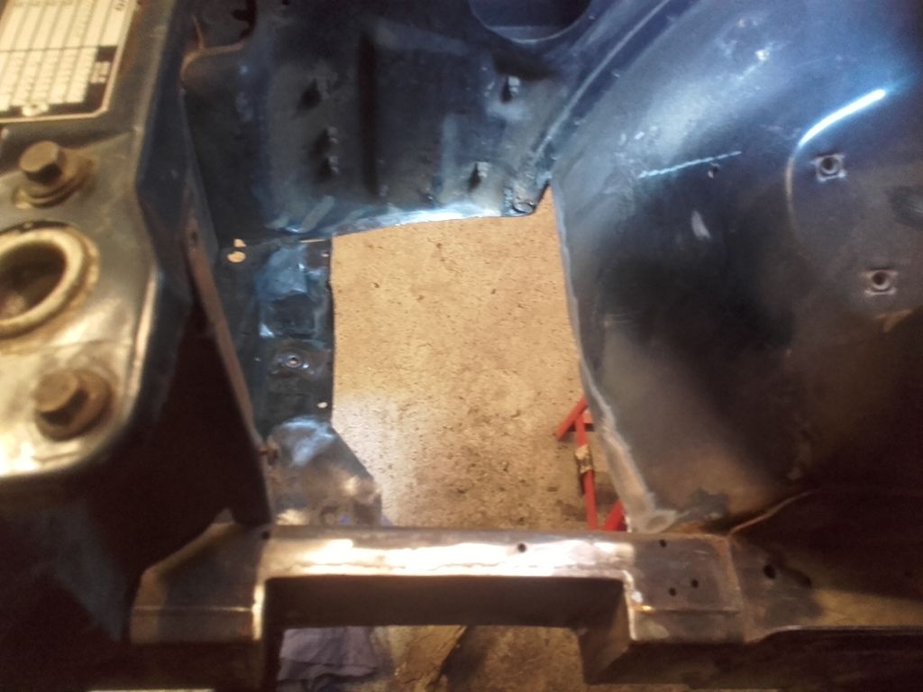

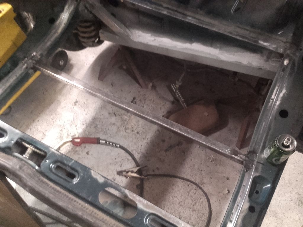

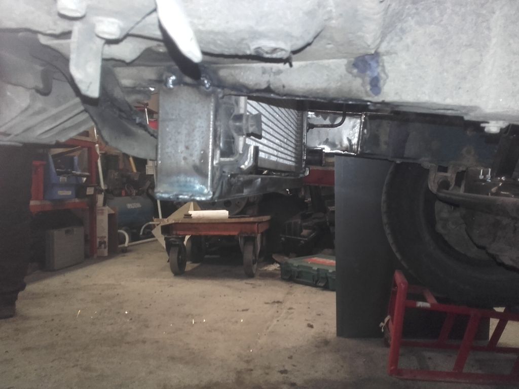

Takakontinlattia kun silvottiin ja munapussit saivat lähteä ja samoinkun vararengaskotelokin (kuvia ekalla sivulla).
Nyt ollaan vihdosta viimein saatu kontin lattiaan edistystä:
Tuohon sitten tehtiin 1,5mm pellistä lattia ja lattia pellistä kuvaa:
Ja sitten pelti paikoillaan:

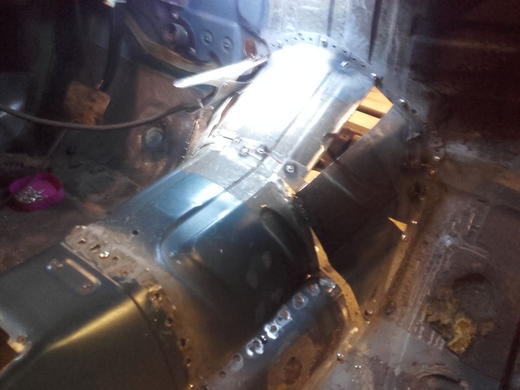

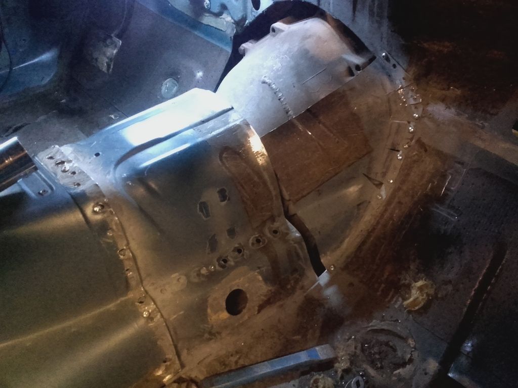

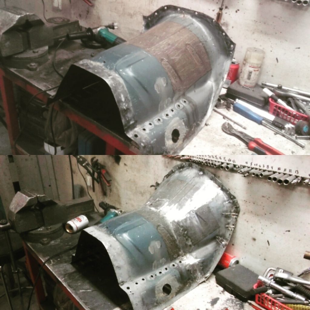

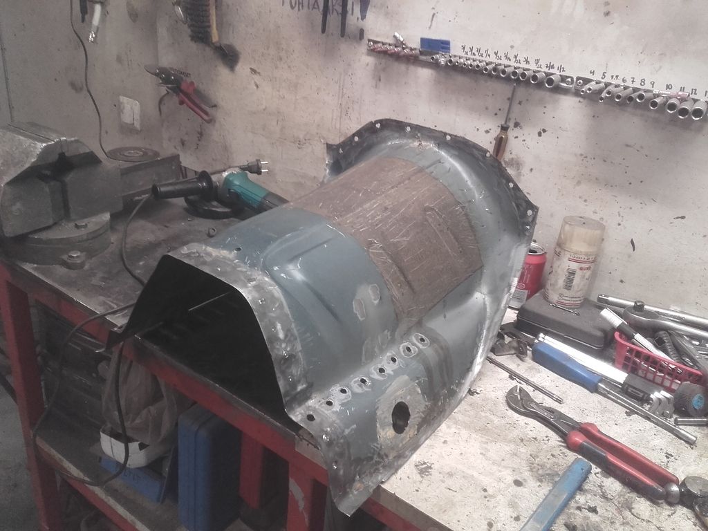

Sitten tuo keskitunneli ei sopinut sitten pätkääkään th350 lodjulle, niin sitähän piti laajentaa sitten oikein urakalla (tekovaiheen kuvia aikasemmilla sivuilla).
Tässä kuvaa keskitunnelista ennen ja jälkeen:
Mutta tässä lähes valmis aikaansaannos paikoillaan, tarvitsee vielä hivenen hitsauslankaa ja rälläkkää:

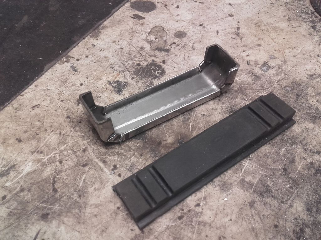

Tänään 9.11 aloitettiin sitten syylärin kannakkeiden teko kun saatiin vihdosta viimein siihen tarvittavat kumit, kiitos amerikan inssille  ;)

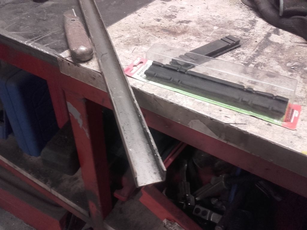

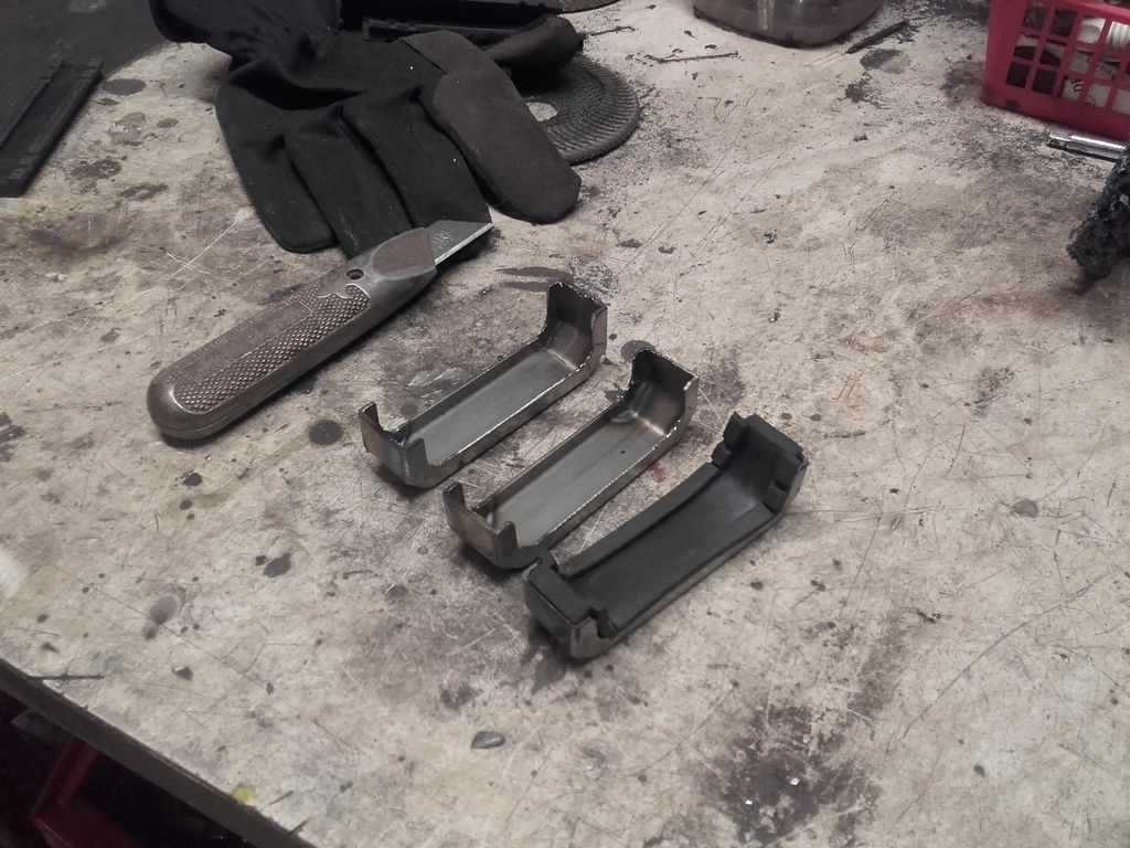

Tässä kuvatuksia sen teosta. Ensin neliskulmainen putki halki ja tulevat kumit vieressä:
Sitten mitoitus oikeaan mittaansa ja halkiot taivutusten kohdalle ja taivutellaan muotoonsa:
Kolme kannaketta melkein valmiina:
Sit mitoitettiin alatukirauta ja hitsattiin kiinnikkeet siihen ja sitten sovitus, (kuva alhaalta):
Ja yläkannakointia. Repsikanpuolen kannakepaikka oli samassa kohtaa kuin volvossa alunperin, joten kannakeesen hitsaamalla meidän kupit saatiin lopputloksesta hyvä, kuskinpuolelle täytyi tehdä vähän enemmän työtä:

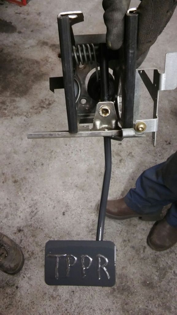

Tehtiin tuossa vähän jarrupoljin modifiointia ja siirrettiin pedaalin lättyä keskeltä vasemmalla, jotta kaasukengälle jäis enemmän tilaa. Tehtiin myös kengälle uniikki thyyyyning liukueste  ;D

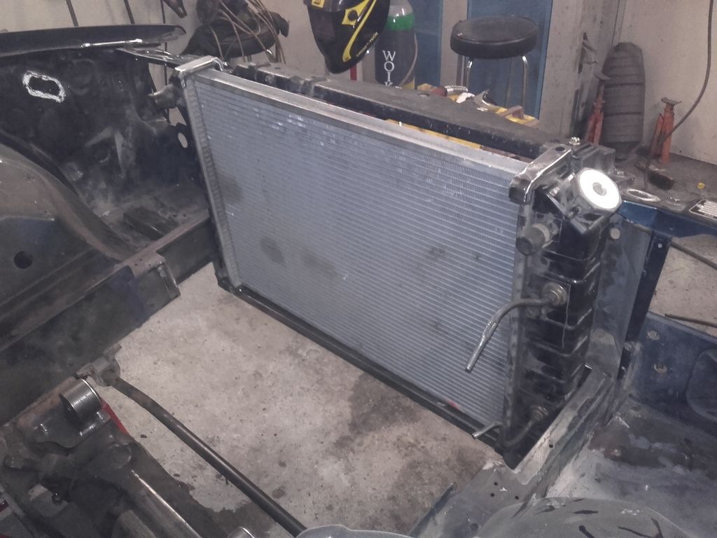

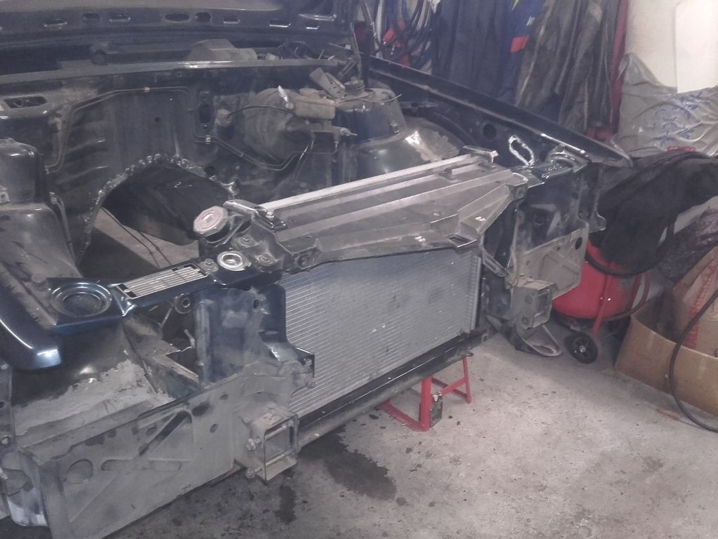

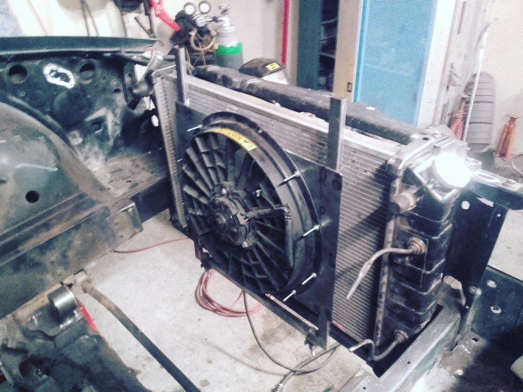

Aloiteltiin myös sähköflektin asentaminen.
P80 sarjan volvoja kun on pihassa ollut ja on jonkin verran, niin tallin vintiltä löytyi ehjä 850 flekti, tämä päätettiin asentaa tähän.
Tässä kuvassa on vasta flektin alakannakkeet tehty, yläkannakkeet ilmesty tuohon kuvan ottamisen jälkeen ja tottakai tällähetkellä ei siittä kuvaa löydy.
Flektin alakannakointi on tehty silleen, että kun yläkannakoinnin irroittaa niin tuo vaan nostetaan ylös tuolta, tarkempia kuvia laitan sitten kun se on valmis.
Tuon flektin ja koneen väliin jää n.3 senttiä tilaa, eli ihan tarpeeksi  ::)
