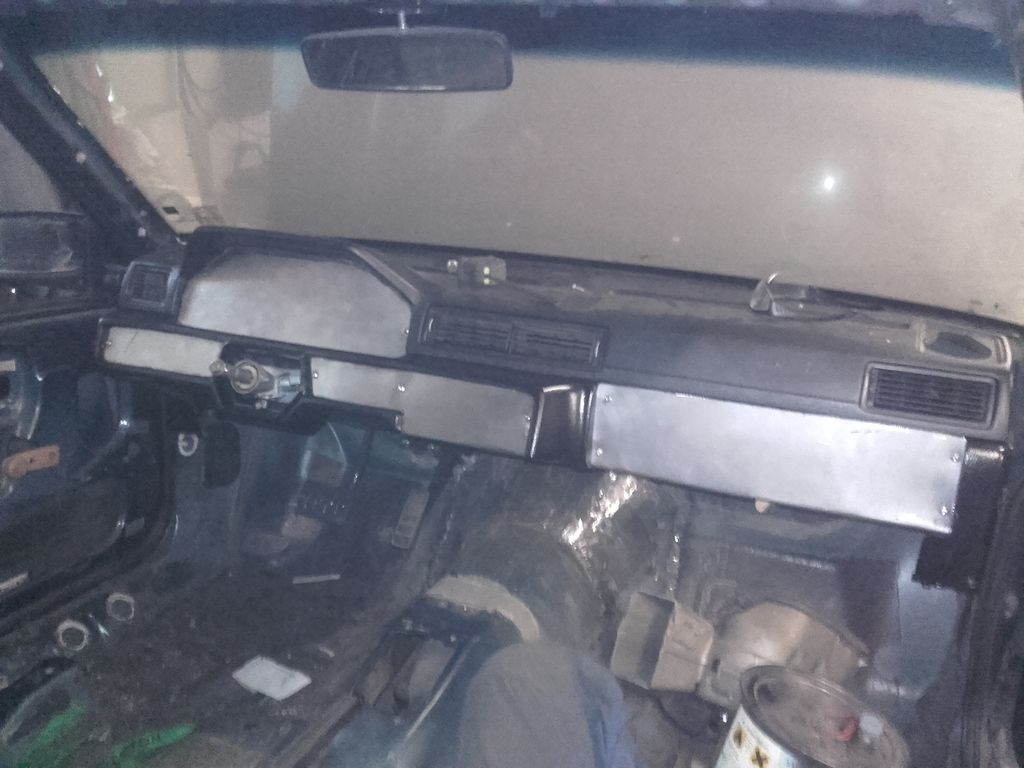

Mutta mutta.. saatiin tuo flektin kannakointi loppuun, nyt on yläkannakekkin tehty. Pientä viimeistelyä ja maalausta vaille valmiit siis  :)
Sitten lähdin istuttamaan kojelautaa takaisin ja hyvinhän se sopii kaikkien muutoksien jälkeenkin. Kojelaudasta irroitettu kaikki ylimääräinen ja ilmanvaihtoputkistoa muokattu erittäin yksinkertaiseksi niin tällä saadaan ilma ainoastaan tuulilasille ja pikkuisen myös sivulaseille.
Tästä enemmän kuvia ja asiaa kun etenen työssä..

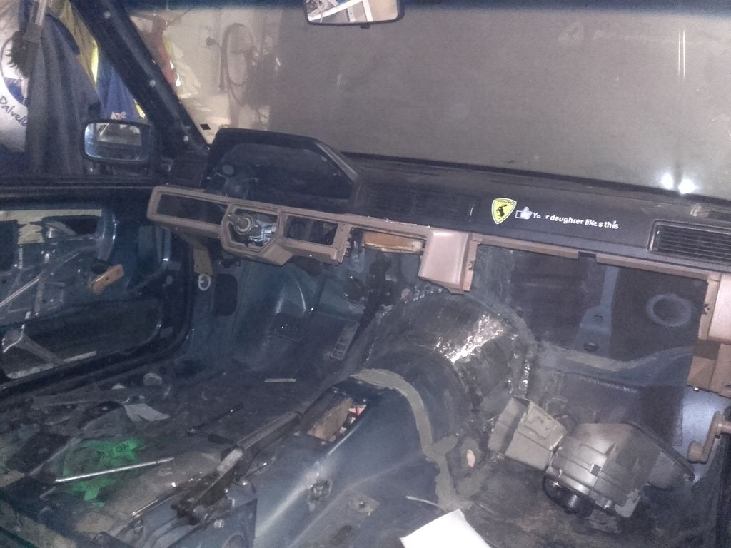

Kirjotellaans ny jotain tännekkin. Nyt ei olla suoraan sanottuna tehty yhtään mitään, kojelautaan aloitettiin tekemään "taustoja" ja muuta pikku näperrystä, pistetääs vähän kuvaa:

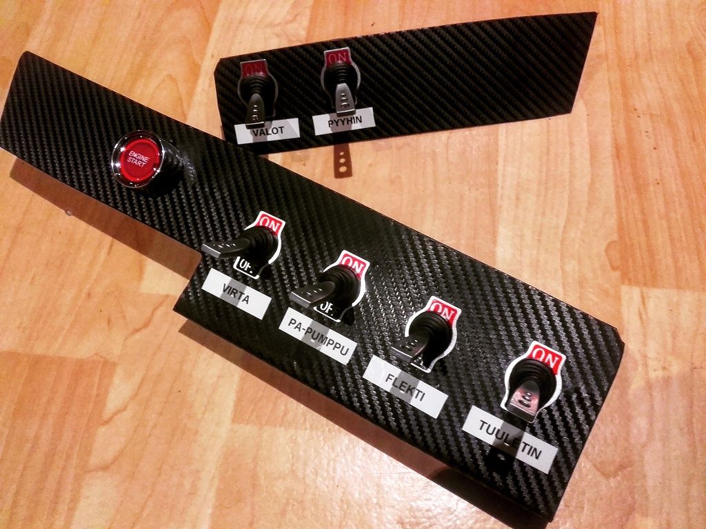

Sitten nuo pellit näperrettiin vähän hienompaan kuntoon + tarvittavat kytkimet asenneltiin paikoilleen.

Asialliset katkaisimet, selkeät ja isot. Mistä hommattu?

Juu siis unohtui aikaisemmin kirjotella tästä asiasta. Nuo on hommattu niinkin yksinkertaisesta paikasta kuin biltema  ::)
Virrankesto noissa on: 50A/12v tai 25A/24v. Eli ihan riittävä. Kytkimet tuntuvat jämäköiltä ja hyvin pölysuojatuilta ja hintaa ei ole kuin 2,49€/kpl  :)
