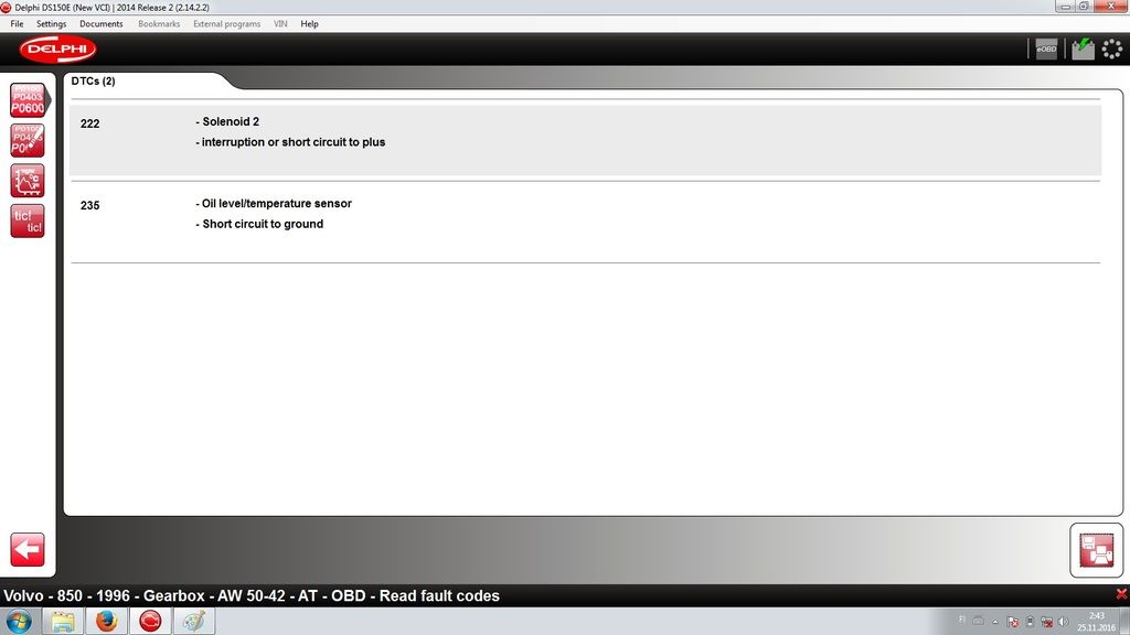

Tänään pääsin käsiksi autocomiin ja asiat selkiytyi melkoisesti. Heittää vikakoodia 222- Solenoid 2- interruption or short circuit to plus.
Vikakoodit nollaamalla toimii ykkönen, kakkonen ja kolmonen, mutta kun vaihtaa neloselle niin alkaa vilkuttaa nuolta ja nelonen jää päälle.
Vikakoodien nollaamisella sama rumba monen monta kertaa. Eli toistuu aina kun vaihtaa neloselle.

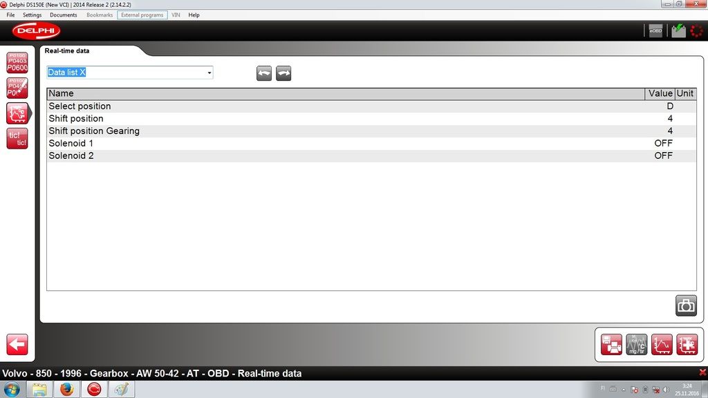

Kuvia miten noi solenoidit on milläkin vaihteella (kakkosesta unohtu ottaa kuva ja ykkönen on vahingossa L-asennossa, mutta samanlailla se on D:llä)
Mitenkäs solenoidit kuuluisi olla tolla nelosella? Tossahan ne on molemmat OFF-asennossa.
Voiko näistä siis päätellä, että 2 solenoidi on vaihdon tarpeessa? Ei kytkin tms muuta vikaa voi olla?

1: S1 OFF S2 ON
2: S1 ON S2 ON
3: S1 ON S2 OFF
4: S1 OFF S2 OFF
P: S1 OFF S2 ON
R: S1 OFF S2 ON
N: S1 OFF S2 ON
Kuvien mukaan sulla on solenoidit 3. vaihteella jostain syystä niinku ne pitäis olla 2. vaihteella. Nelosella ovat ihan oikein.
Mahdollisia syitä: johtosarja/virta/maadoitus, solenoidi rikki, huono kontakti liittimissä tai laatikon ohjausyksikkö rikki.

Unohtu muuten toi yks vikakoodi täysin joka tuli nyt vasta mieleen
235
- Oil level/temperature sensor
- Short circuit to ground

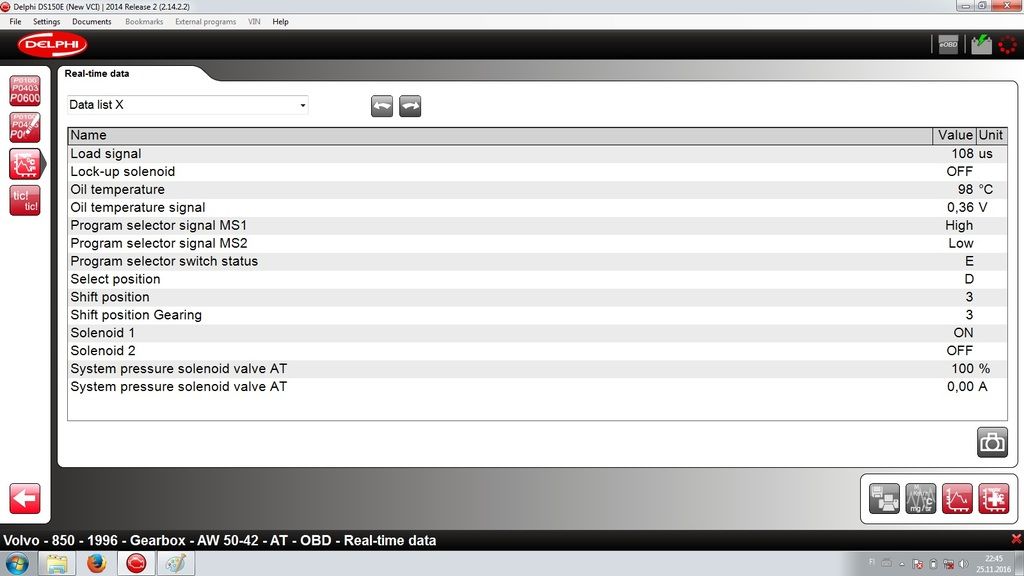

Vika on nyt paikallistettu melko hyvin. Ykköseltä kakkoselle toimii hyvin, myös kakkoselta ykköselle vaihto toimii. Kun vaihtaa kolmoselle vikavalo ei vielä syty, mutta kun olisi aika vaihtaa pienemmälle niin menee vikatilaan. Ei siis vaihda kolmoselta enää pienemmälle vaikka pysäyttäisi auton. Myös kolmoselta neloselle vaihdettaessa vikavalo alkaa palamaan eikä vaihda enää pienemmälle. *vikavalo = nuoli alkaa vilkkumaan.
Onko näistä kuvista mitään apua? Mikä noissa kiinnostaa on tuo Program selector signal MS1 ja MS2. MS1 näyttää aina High ja MS2 Low, kuuluuko sen noin näyttääkkin?
Voiko vika edelleen olla jossain liitoksissa vai onko se varmasti tuo solenoidi joka temppuilee?

MS1 ja MS2 on Mode Selector Signal eli käytännössä kertoo automaatin ohjauslaitteelle missä asennossa Economy/Sport/Winter kytkin on.
Hirveen hankala sitä on tältä istumalta sanoa että onko vika liitoksissa vai solenoidissa. Toisen voi tarkistaa ilmaseksi ja suht nopeesti, toinen vaatii enemmän purkamista ja todennäköisesti uutta osaa. Autoa purkamaan vaan niin kyllä se vika sieltä selviää.
