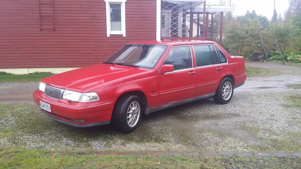

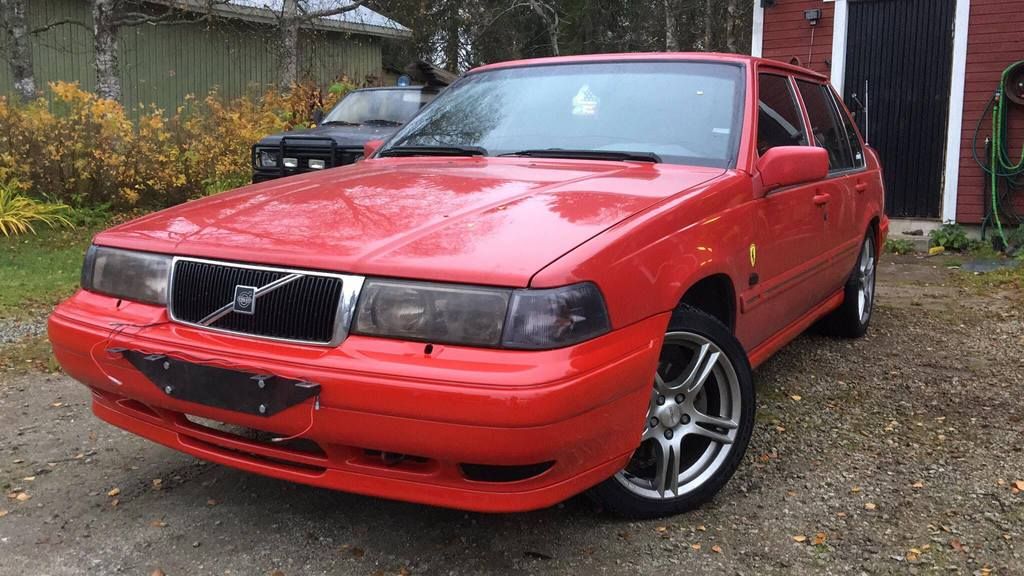

Tässä pari kuvaa mille volvo näytti ostettaessa  :)

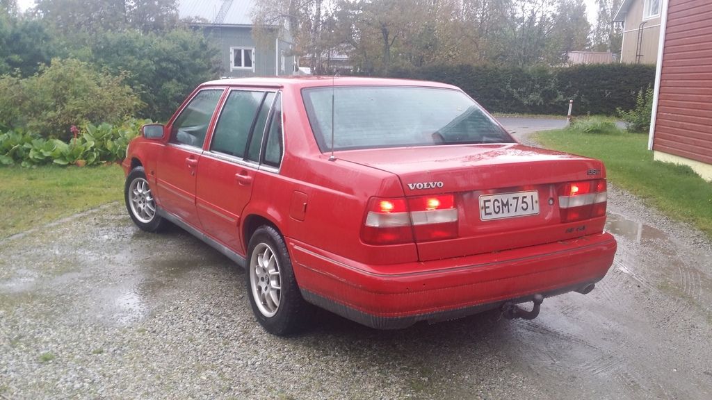

Eli tuossa 2015 syksynä ostin pappa vainaalta -95 vuotisen 960 facelift sedanin. 2,5l suora kutonen, m90 laatikko yms.
Eka hommat mitä tein taisi olla mankan vaihto, takavalojen kalvotus, takaa sivuikkunoiden kalvotus, poppien kytkentä ja isältä vaihtokaupalla 15" alujen tilalle 16" alut ja niille nastat koska peltivanteet ei tietysti kelvannu :D

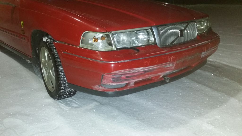

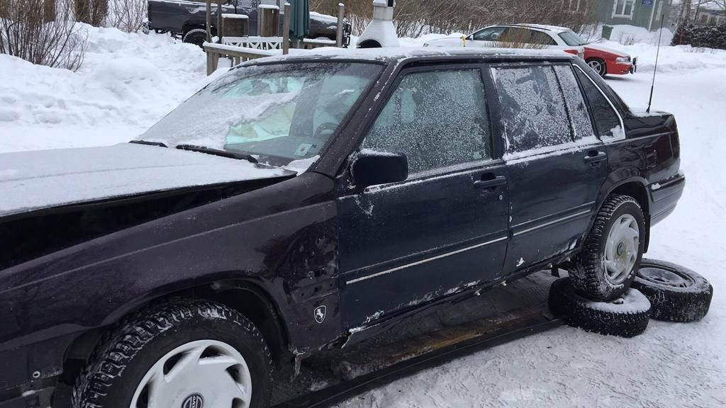

Sitten tumpelona viikon kortin omistaneena pääkallo kelillä motarilla volvo huonoilla renkailla pyörähti kaidetta vasten...
Volvosta hajosi sumuvalo, pohjapanssari, etuvilkku ja maalit lähti koko etupuskurin matkalta. Tästä nolostuneena en kehdannu papalle sanoa vaan ammattikoulussa auto halliin, puskuria hiomaan ja lähes saman sävystä maalia puskurin päälle ja hajonneet osat vaihtoon.

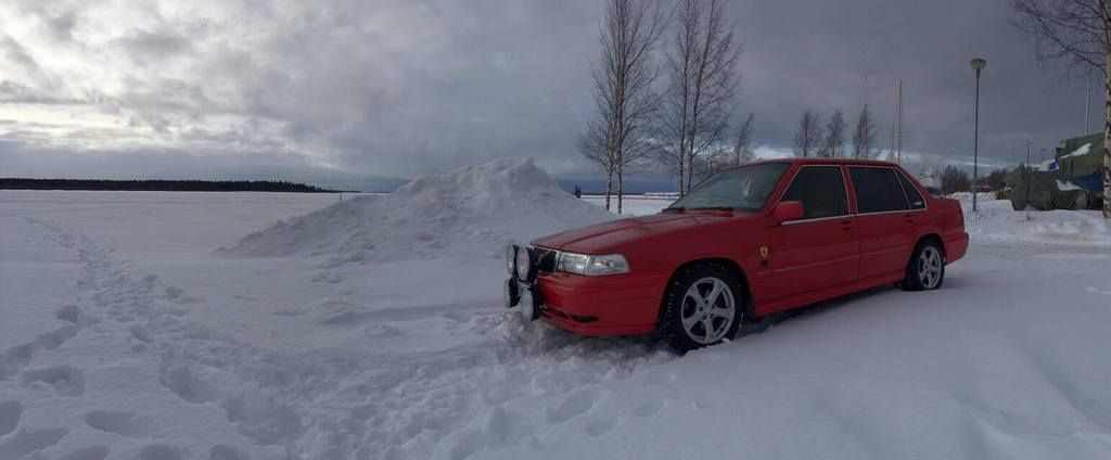

Aikalailla näillä mentiin kevääseen asti kunnes subbbari hajos ja ostin uuden 12" focus spl blackin, pioneerin soittimen, focalin erkkasatsin ja 6,5" midit hattuhyllylle.
tiet ku kuivas ja pysy yötki plussalla pakko oli saada kesävanteet alle, tummennutin takalasin ja asentelin ostetut popit osittain paikallensa.

Marraskuussa sitten ekoilla liukkailla meni kokonaan kolmonen paskaks eikä enään ketään kotona siellä. Ei auttanu ku alkaa vaihteisto jumppaan ja purkaa rikkinäinen loota pois ja varaosa katiskasta ehjä tilalle. Käyttis saatiin liikkeelle ja joulukuun aikana tutulta toisesta rikkinäisestä m90 lootasta akseli omaan. Ei tosin menny ihan putkeen, kolmonen rutisee yhä mutta meneepähän päälle. nyt tosin puuttuu 5 vaihde ja pakki ;D noh uus yritys.

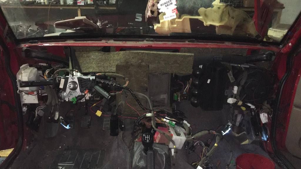

 Seuraava projekti oli ottaa loppu sisusta ja laittaa ne käyttikseen paikalleen. tässä pari kuvaa siitäki

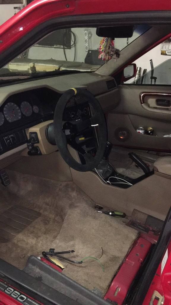

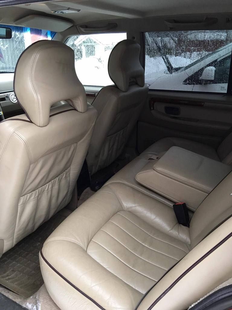

käyttis volvon kuskin nahkapenkin purin ja otin siitä nahkan pois päältä että saan vietyä sen verhoilijalle että se tikataan takasin kasaan.
Tuli myös teipattua vanhojen ovipahvien "jalopuu" muovit hiilarilla kuten oon jo tehny kojelaudan muoveille, itse en henkilökohtasesti tosta feikki puusta piittaa joten omaan silmään paremmat näin :)

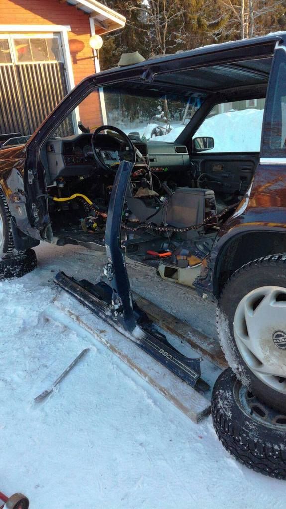

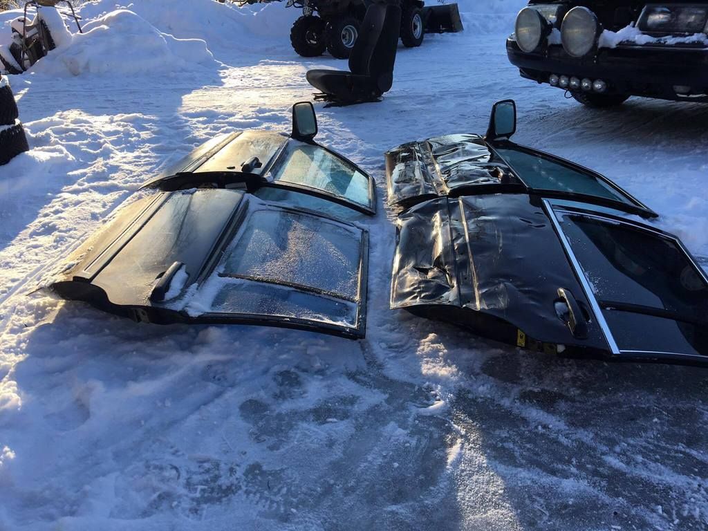

Noniin elikkäs alotellaas jäärata auton osalta. elikkäs kyseessä on volvo 964 2.5l kutosella m90 laatikolla ja liikkellelähtö lukolla.
 Volvosta siis on irrotettu vaalea sisusta, vaihdelaatikko ja kardaani käyttikseen jo aikasemmin. Autohan on tosiaan tuotu ruotsista eikä siihen ole paperetia, kuskin kylkeen on oma käsityksen mukaan nainen ajanu katumaasturilla ja rutannu kylen erittäin komiasti. Yritin kaverin kans kylkeä oikoa jo aikasemmin että saatais lumi ja vesi pysymään sisältä pois.

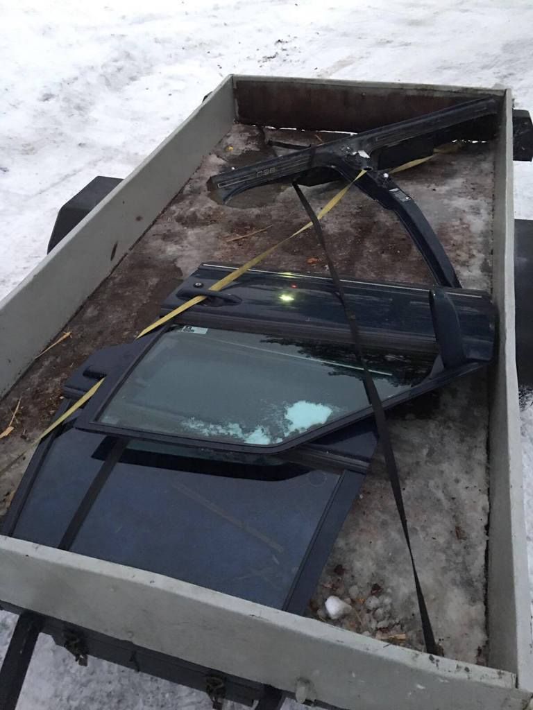

Nyt pari viikkoa takaperin kävin hakemassa purkuautosta ovet ja helman ja tänä viikonloppuna niitä alettiin leikkaamaan ja liimaamaan paikallen.
  Kuten kuvasta näkee niin uudet ovet vaikka onki kärsiny on ne vähän suoremmat ku edelliset :D

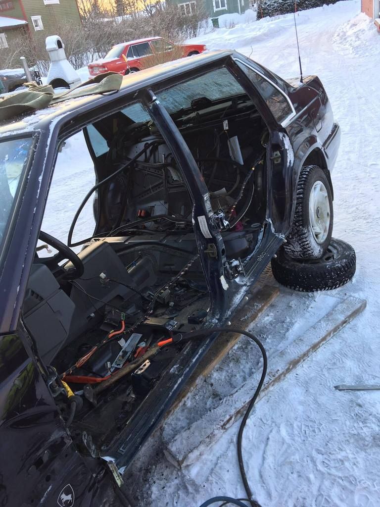

tässä ollaan jo saatu vanhat ovet, helma ja pilari leikattua korista irti, samalla myös sahailtiin uutta pienemmäks että saatiin saumat sopimaan toisiinsa. tiedossa oli että A pilari jossa etuoven saranat on kiinni on vähän vääntynyt mutta oli se vähän enemmänki mutkalla  :buck2:
lopulta 2päivän, armottoman hakkaamisen, parin liinan, mönkijän vinssin, tunkin ja ees taas vekslaamisen jälkeen saatiin ovet menemään kiinni kunnolla :) vielä on kuitenki hienosäädettävä kuskin ovea että menee linjat kunnolla, etulokasuojaa oijottava siistimmin, helman alkupätkä tekasta, lattia hitsata loppuun ja tietty muutamat kohdat vahvistaa latalla mutta eiköhän se tästä pikkuhiljaa

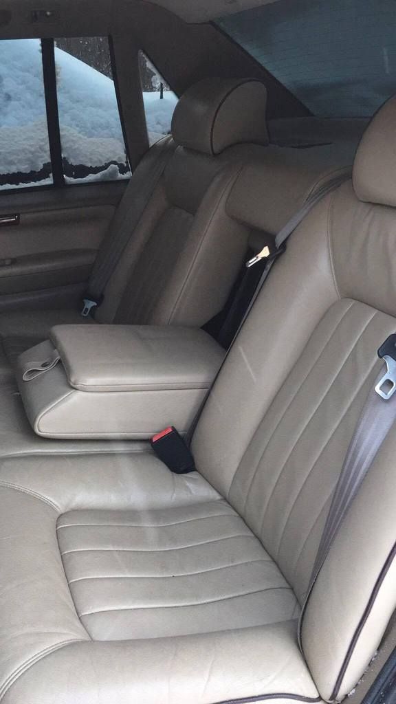

  Seuraavaksi kaiketi sain vietyä selkänojan nahkan kuskinpenkistä verhoilijalle koska airbagi oli repässy sauman auki   :buck2: rovaniemellä verhoomo minkan luona käynnin jälkeen sain helmikuun lopulla penkin laitettua kiinni ja on se miellyttävän näkönen koska viimineki penkki on autossa kiinni  :P

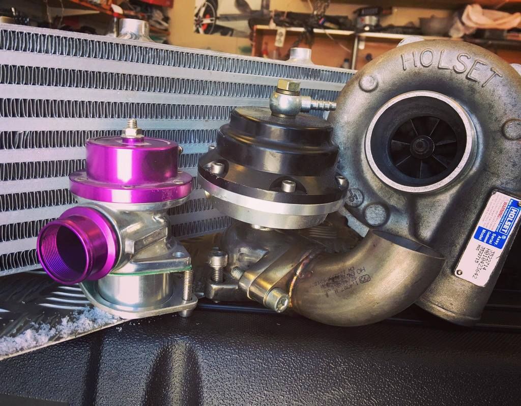

Sitten vähän tulevaan liittyvää juttua, tuossa tuttu pisti myyntiin melkein täydellisen turbo setin johon kuulu holset h1c, välijäähy, dumppi, hukkis, klemmareita, letkuja , ahto ja bensapaineensäätimet yms.
Hinta ku saatiin sovittua niin pakkohan ne oli ittelle lunastaa  ;)

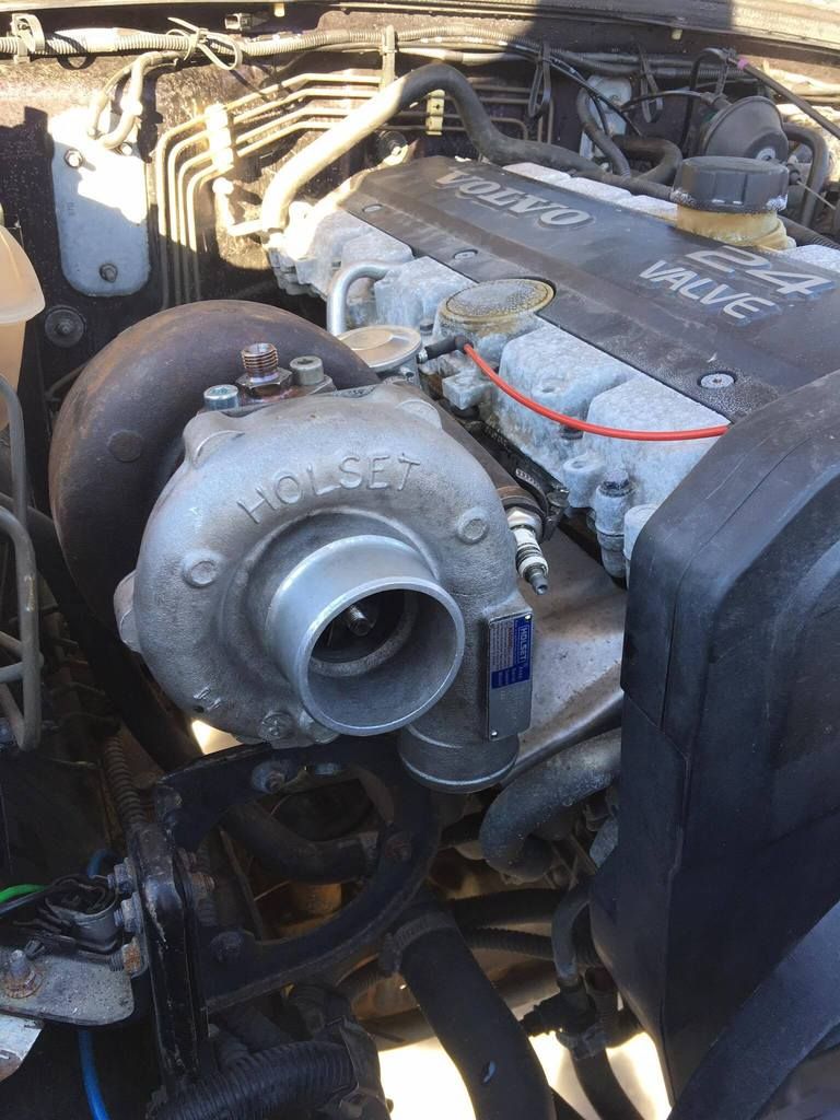

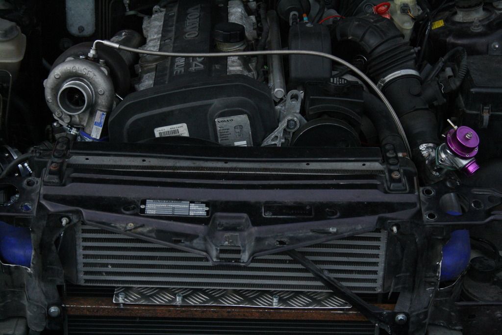

 Suunnitelmissa olisi siis ensiksi ahtaa jäärata volvo pienelle paineelle ja mikäli setistä tulee hyvin toimiva ja luotettava valmis setti siirretään sitten käyttikseen.
(kuvassa turbon vieressä näkyvä sytytystulppa on vaan tukkeena ettei letkuun pääsis kovin paljoa likaa)

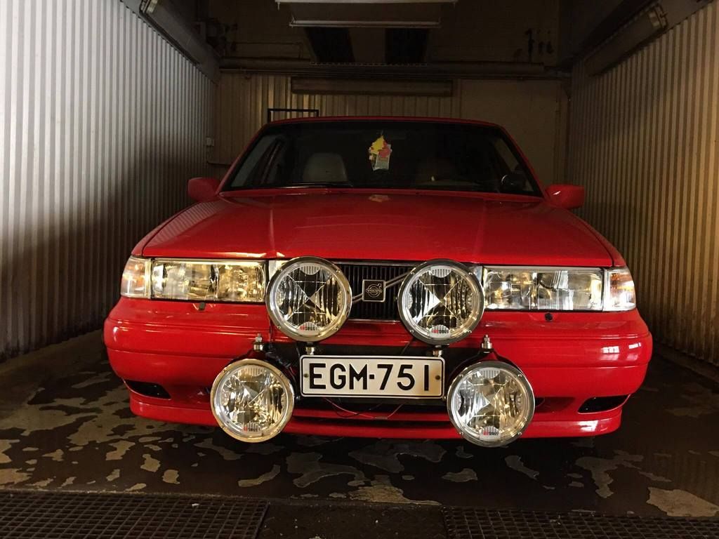

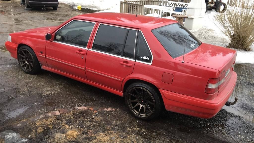

Punasen volvon lisävalot on tullu riisuttua talven jäljiltä ja talvivanteet heitetty tallin taakse oottamaan ens talvea,

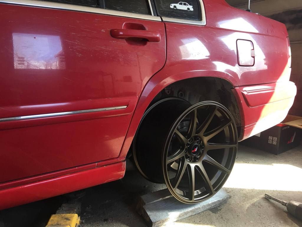

kesävanteiksi tuli tilattua japanracing jr11 vanteet 8,5x18" ja 9,5x18" kokoisina koska miellyttäviä ei tullu käytettynä vastaan
. samaa vauhtia tuli vaihdettua nuo viime kesänä olleet tummat umpiot paikalleen.

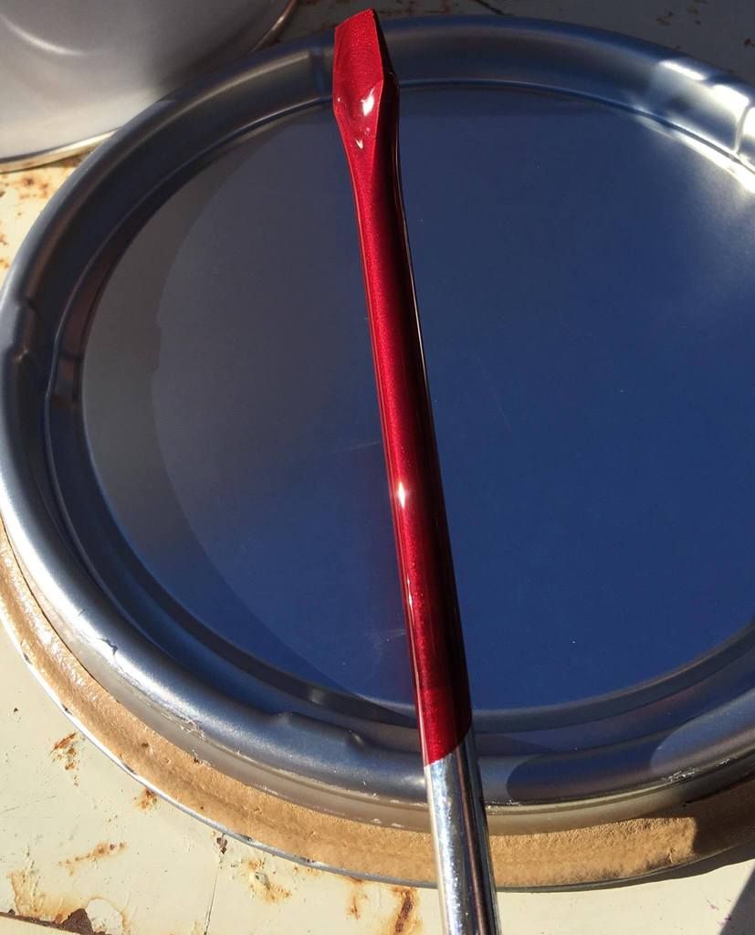

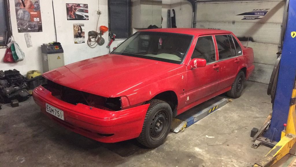

Tänään myös kävin ostamassa maalit punaseen volvoon koska pinta on inhottanu jo ostosta asti, todella paljon kiven iskeymiä ja naarmuja  >:(

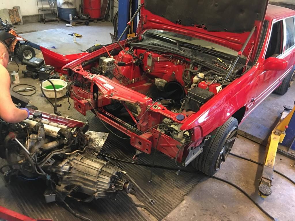

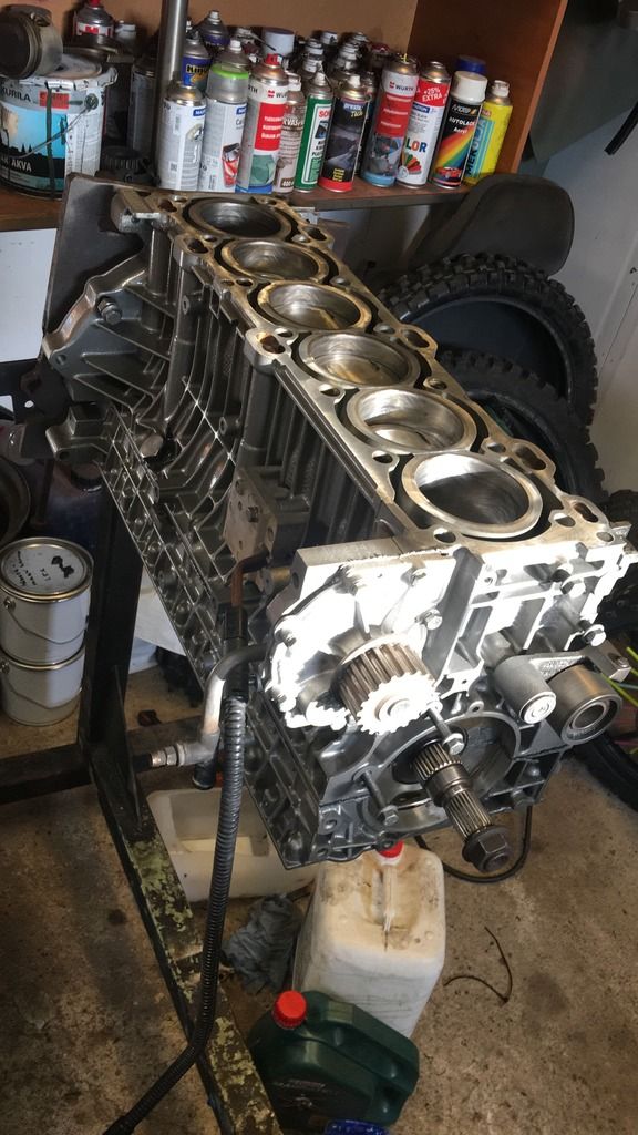

  Nyt kävi sen verta ikävästi että omaa tyhmyyttä en tarpeeks usein tarkistanu öljyjä (viimeks 2-3 viikkoa sitten kuitenki) ja nyt volvo ryöstäyty syömään öljyä. 2.5-3l oli syöny ja alko kiertokangen laakeri naputtaa   :-[
  Eniten mietityttää onko öljynpaineen anturi rikki vai eikö öljyn vähäisyys ja naputus liity toisiinsa, koska öljynpaineen merkkivalo ei kuitenkaan ole kerenny syttyä kertaakaan  ???
  Anyway torstaina alko naputtaa ja eilen perjantaina otettiin jo moottori pois keulilta. tuleepahan "hyvä syy" maalata myös konehuone nyt samalla  ::) nyt vaan vois tulla kommenttia vetäiskö konehuoneen kiiltävän mustalla vaiko korin väriin?  :idiot2: tarkotus ois ylimääräsiä reikiä täytellä ja kittailla, samaa vauhtia "ylimääräsiä" letkuja hävittää ja johtoja niputtaa enemmän piiloon. kaiketi se paremman näkönen silti ois jos vetäis korinvärii?  ???
  Tässä nyt vielä kuva eiliseltä kun moottori saatiin pois. neljältä ajettiin auto talliin ja setisemältä oli jo moottori lattialla, onistu siis yllättäänki kivuttomasti tuo irrotus  :D
« Viimeksi muokattu: 06.08.2017, 11:17:09 kirjoittanut FINanttu »

Kokeilitko lisätä öljyn oikealle tasolle takaisin että oisko ollut sittenkin hydrauliset painimet mitkä alkoivat öljyn vähyydestä naputtaa? Muistelen Lankun kertoneen paikallismiitin kaffepöydässä asiakkaan autosta vastaavan tarinan että naputuksen alkaessa tiesi lisätä öljyä :D Ja öljypaineen merkkivalonhan pitäisi syttyä 0.5bar? paineella eli siinä vaiheessa on peli menetetty.
Joo lisättiin öljyt maximiin eikä minkään näköstä hyötyä :/ joku muukin siihen voi tietenki olla syynä mutta nyt on moottori irti ja jahka pukin saa hommattua ja oman tallin järjestettyä pitää alkaa motti purkamaan ja tutkimaan  :-\

Ei siitä haittaakaan ole tehdä perusremontti moottoriin.
Kuitenkin vähintään venttiilivarren kumit kovettuneet (>vuotaa), pakoventtiilit palaneet, hydr.paininkupit mahdollisesti jumissa, öljypumpun imuputken sihti osittain tukkeutunut karstasta yms. jos ajettu rauhallista ajoa esim. edelliset 200tkm ja yhtäkkiä konetta aletaan kierrättää usein (ja pitkään) kovemmilla kierroksilla.
...niin ja öljyrenkaat jumissa karstan takia. :buck2:
Ilmeisesti tuossa multilink 2:ssa erilaiset alatukivarret antavat reippaasti lisätilaa kun noinkin leveä vanne mahtuu pyörimään?
Joo ei todellakaan pahitteeksi ole käyttää auki, 7vuotta papalla rauhallisessa ajossa ja talvella saatu kortti joten kenkää sai huolella. Ensimmäisen kuukauden kyllä lievästi palava karsta ja kuumuus haisi  ::)
  Samalla vähän siistiä tuota ja jos vähän sais tuota puutumista kuriin bemarin pakosarjalla ja 3litrasen nokilla  :idiot2:
 Joo takana jää todella hyvä tila että 5mm spacerillä tai ilmanki ois saattanu 10.5" mennä alle.
Edessä jäi ilman 5mm spacerilla varaa 1.5-2mm iskaritolppaan joten varmuuden vuoks laitoin sitten spacerin sinne :)
