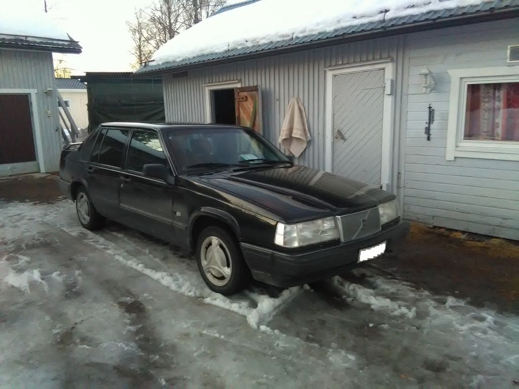

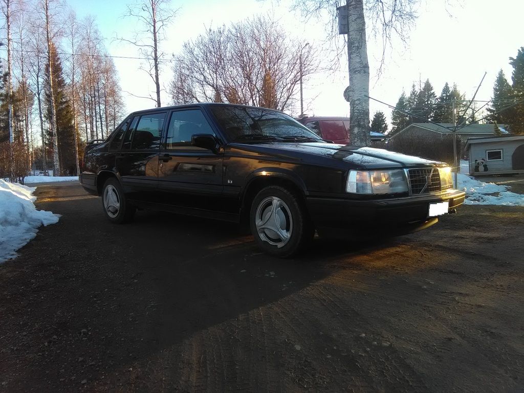

Jari-ii Kävi ostamassa lyhyellä varoituksella ysin miulle -H- Tästä ois tarkoitus tehdä ensitalveksi pakkasille auto, tämä tullan vetämään budjetilla
Yllättävän siisti noin perusilmeeltä. Ruostetta kontinluukussa ja pikkuinen alku vänkärin takakaaressa, nämä kassotaan kesällä kohdilleen. Uusittu vastikään oli: Bensapumppu, Startti ja Jouset. Vastapainoksi osa ilmastoinin kampeista puuttuu, bensamittarilla oma elämä ja peilin lasit on aika kauhiat
Matka ei alkutaipaleesta sujunut kovinkaan mallikkaasti. Hakureisulta palatessa oli jättännyt huoltsikan pihaan, työntämällä heti käyntiin. Rengas puhjennu ja taas ilmottannut etten halua käyntiin, teki noin joka kolmas käynnistyskerta
Ysi selvisi miulle seuraavana päivänä. Goodfella85 luona käydessä teki myös haluttomutta käynnistykseen ja akkuloppui sitten palatessa 2km ennen kotia  :facepalm: Isäukko kävi tuomassa akun ja päästiin kotia

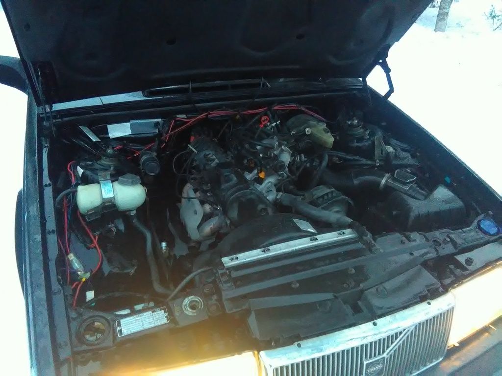

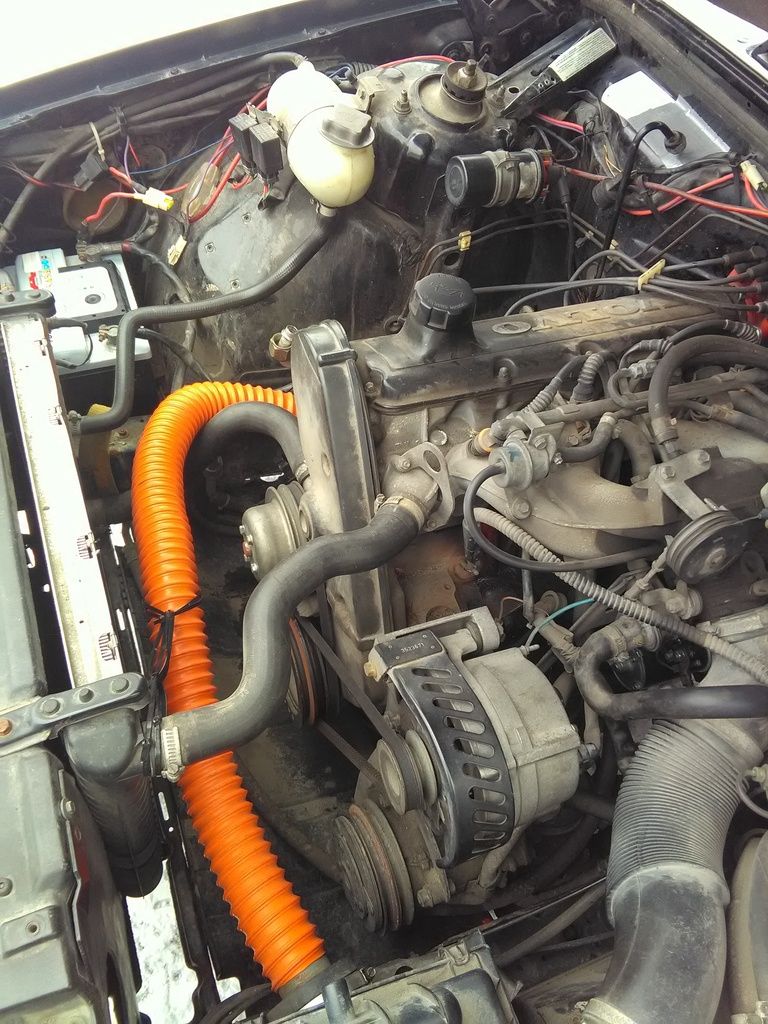

Tänään hipasin tallille ja vähä ehostamaan ysiä: Jännitteensäätimestä oli hiilet hävinny, Konehuoneesta oli flekti ja tunneli poistettu joten sellaiset sinne takaisin ja eritoten toi aftermarket ajonesto sai lentää pois, oli sellainen johtoviidakko roikkuvineen karvaperse johtoineen etten ihmetelly yhtään ettei aina halunnut käynnistyä, siitä lähtiin on käynnistynnyt kuin palmun alta  8) Imuroin sisältä ja illasta pesin päältä
Tosiaan puhelin aikaisemmin jotta tämä vedetään pudjetilla Otan mielelläni lahjoituksena ja tai pientäkorvausta vastaan ysin osia

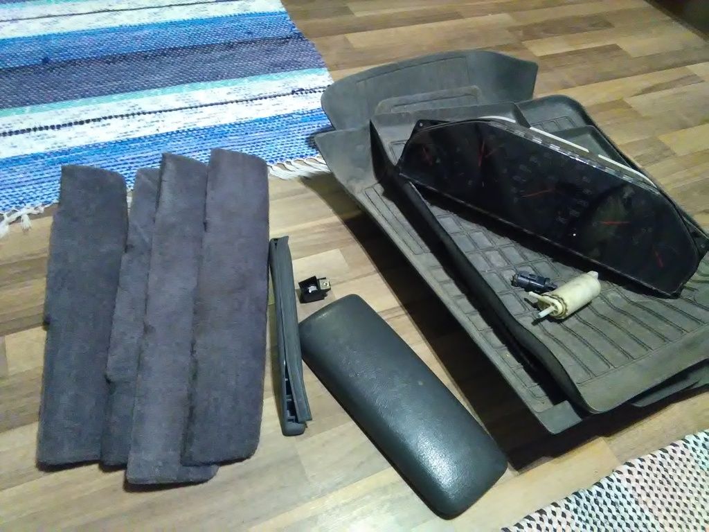

Volvomies89 luona pyörhin ja matkaan tarttui Kaukalomatot, kyynärnoja, mittaristo/ulkolämpömittari, pissapojanmoottori, ovipahveihin pehmusteet, kauhukahva Kiitos näistä -H-

Kyynärnojan ja kauhukahvan sain paikoilleen. Päivällä kävin paikallisessa purkaamossa ettimässä veivejä mutta tuloksetta
Isäukko lahjoitti pölykapselit, sanoisinko jotta huomiota herättävät  :D

Kai oot jo puhallinta tähän kattonu, kun ois M46:kin valmiina  8)

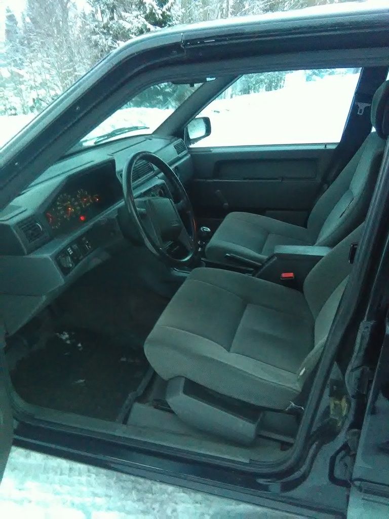

Bensamittarin kanssa painittu 3h. Mittarintakaa kolvailin kaikki juotokset uusiksi, samontein itse bensamittarista
Eih, omatahto näyttää. Kokeilin toisesta mittaristosta bensamittaria mutta näytti vaan täyttä koska yksi ruuviliitos vähemmän ku on uudemmasta peräisin. Polttimo puuttui vikavalolta ja turvavyön merkkivalosta joten sellaiset sinne. Ulkolämpömittarit laitoin paikoilleen, tämäkin oli uudemmasta nii eikö sitten liitin osaa olla pikkasen erinlainen.... eli kahta mallia ilmeisesti näitäkin...

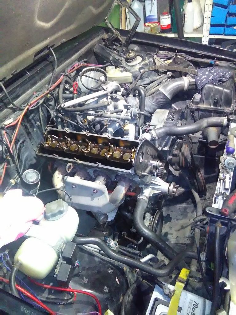

Hurjaksi heittäysin ja pröystäilin pienemuotoisella huololla
Perinteinen säklätys tästä kuului, nappailin jakopään auki ja nokan pois. Painikuppiin vaimennus kumit uusasin, nooh entisiä tainu juuri hajuksi ollakkaan  :D
Öljyt vaihtuivat myös, Mobilin 2000. Jemma nimisestä paikasta löytyi uuden karhia virranjaka + pyöriä, öljyn suodatin ja varastosta jakajan päälle tuleva suojamuovi. Öljykorkin tiiviste mureni kouraan, senkin uusasin
Jakopäätä en ruennu vaihtaa oli kuulemma viimekesänä vaihdettu ja hihna näytti kyllä todellakin uudelle vaikka gatesin "laatua" olikin
Ihmeeksi oli vaihdettu kaikki etupään stefat ja etukopan tiiviste.
Ventiilikopan tiivistettä en uusinnu näkyi nätisti irti lähtevän ja volvolainen näytti olevan. Eihän tuo aikaisemmin vuotannu, vaihetaan jos rupee tihkuttamaan.
Nyt kehrää sievästi  S*
Hyvin budjetissa pysytty koko hommaan kului rahallisesti 15€  8)
