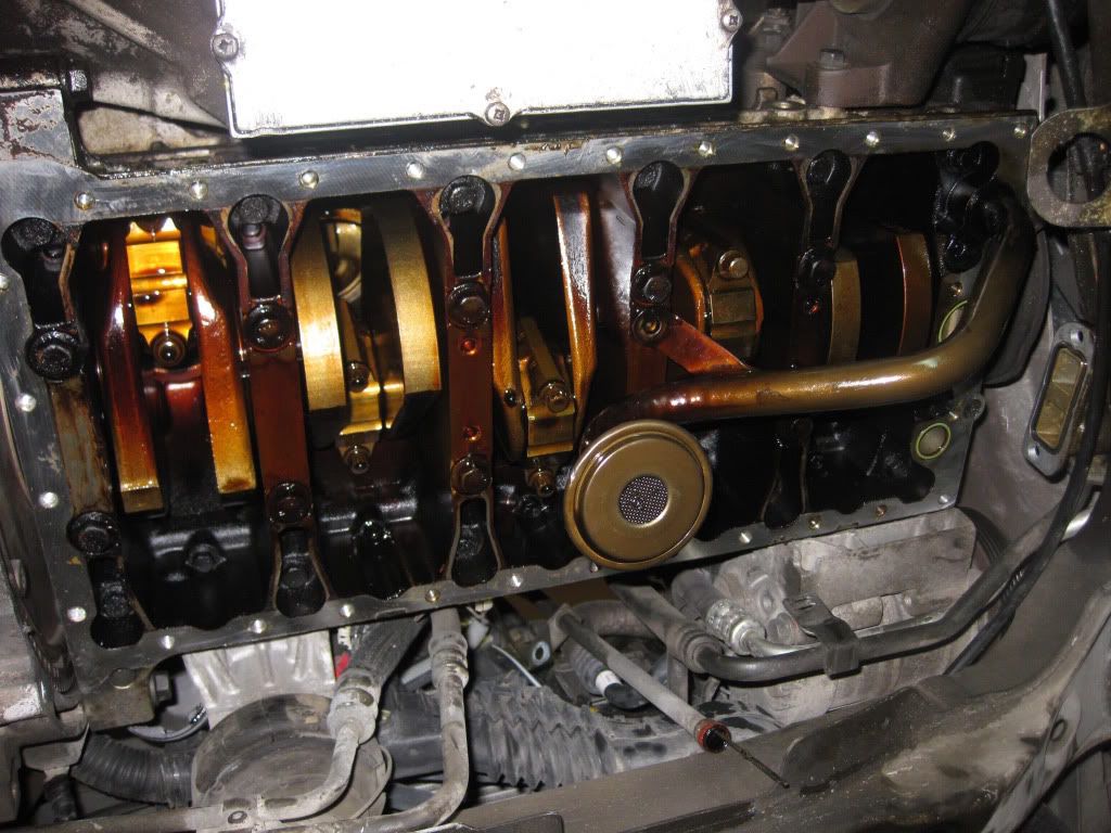

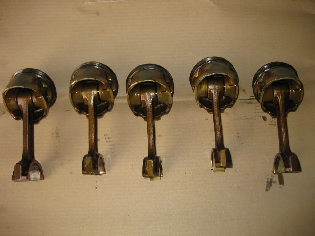

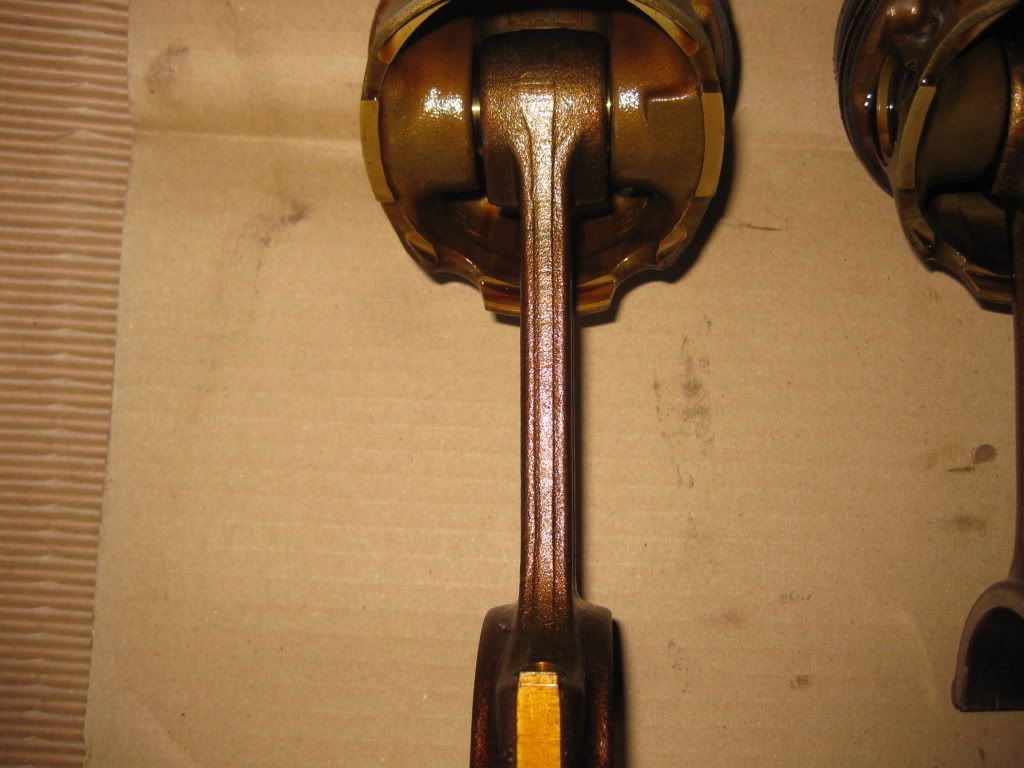

Nyt olis kone purettuna ja odottelis uusien osien laittoa.
Hieman pitää vielä kamoja pesasta.
Tuntuu olevan tuo alkup. tiivisteliima tiukassa, ei menaa lähteä tiiviste poisto aineellakaan.
Hieman tilanne kuvia..
4 kankea oli sitten mutkalla, 2-5 pyttyjen..
1,
2,
3,
4,
5,

Aika kivuttomasti lähti leveällä katkoveitten terällä.
Jonka jälkeen hioin/kiillotin hienolla karhunkielellä pinnat.
Nyt vaan ootellaan kankia saapuvaksi  :pomo:, niin pääsee kasaus hommiin. :)
