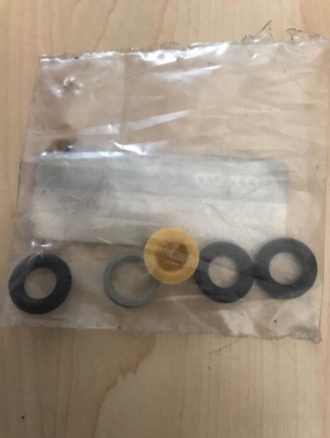

Poissa Kakkos_nelonen

Tuo korjaussarja 1346393 on bosch 1287010704
Esim finnjectorilta reipas 6€ zipale x6 =36€ (ei hyllyssä) plus postit
Rock autosta 3,53$ zipale x6 =21,2$  On 19,32€ plus postit 34€ yhteensä
EbayUK 33,36€ toimituksineen 6kpl
Eli tuo on se halvin hinta setille
3528216 on ylätiiviste(tukkiin) Reinz oem eli sama numero Reinz 3528216 3,67€ bilia
Eli tämä on vain "prikka" suuttimen ja tukin välissä? Vanhat 3litraset
3528217 Reinz myös bilia 3,75€ Mutta mihin 960:seen tämä menee, johonkin vanhaan 3litraseen?

Mihin tuo keltainen "kuppi" tulee? Suuttimen alapäähänhän tulee o-rengas ja muovinen rengas, mutten saa mieleen mihin tuollainen kuppi menisi.
