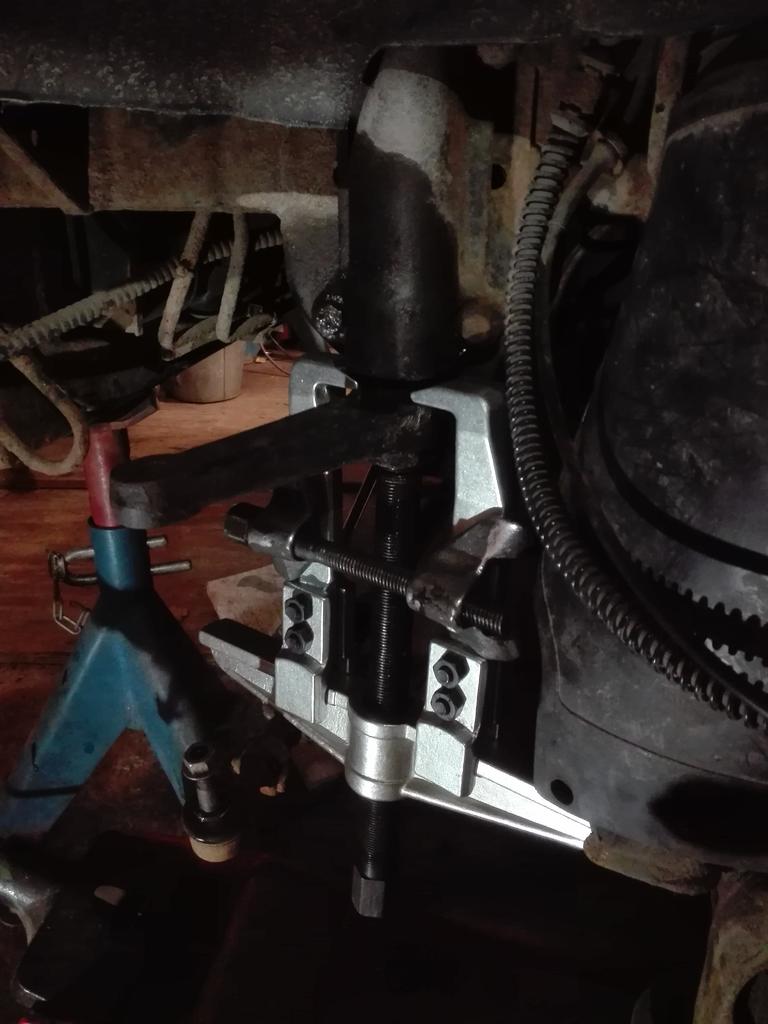

Rangen simpukkaan stefan vaihtoa. Osasi olla aika tiukassa pooreihinsa tuo drop arm...

Jousipuristin pitämässä ulosvetäjän leukoja. Loistava idea. :tykkää: Vinka tahtoo vähän huonosti pysyä paikoillaan.

Juu tässä oli vähän jänistystäkin kun metrisellä varrella väänsin tota ulosvetäjää kireämmälle, tahtoi lähteä kääntymään/kiertymään mutta toi jousipuristin pysyi kun tauti.
