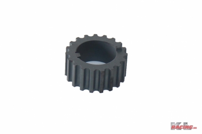

Pari muutakin kotelon osasta löytyy. Näyttäisi siis, että tuote olisi saatavana, mutta ei Skruvatin omassa varastossa. Minusta kyllä näyttäisi siltä, että ohj.tehostimen hihnapyörä ei olisi linjassa kampiakselin hihnapyörän (sen alimman, ison) kanssa. Arvoitus on, onko kampiakselin päässä kiila. Muistan nähneeni, että jossain Volvojen kuvastossa B200 moottorissa olisi ollut kiila mutta ei B230:ssa. Joskus yritin katsella Volvon virallista varaosaluetteloakin, mutta muistaakseni osaa ei siinä ollut.
Tässä sivutaan asiaa: Pin lienee tässä puheessa jonkinlainen ohjuri. Olen nähnyt toisen sanan Amerikan engl. mutta en muista nyt enää sitä. Kuvittelin sen olevan jonkinlainen lukituskiila.

Tommonen lovi kampiakselissa on ollut mun B230 koneissa. Ja pinni on sitten rattaassa:
