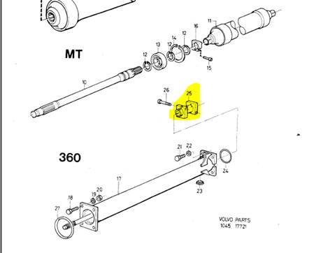

Ruoste se pahin vihollinen. Vaihteistoperän takapalkki kannattaa tarkistaa ettei tipahda paketti katuun. Kytkinakselin booriholkin panta jos on löysällä niin korkaa boorit siitä holkista, saa tarkastettua ja kiristettyä kun avaa putkessa olevat tulpat (lähellä perää) ja pyörittelee akselin sopivaan asentoon.
Vetoniveliksi passaa muistaakseni jonkun Bemarin nivelet.
