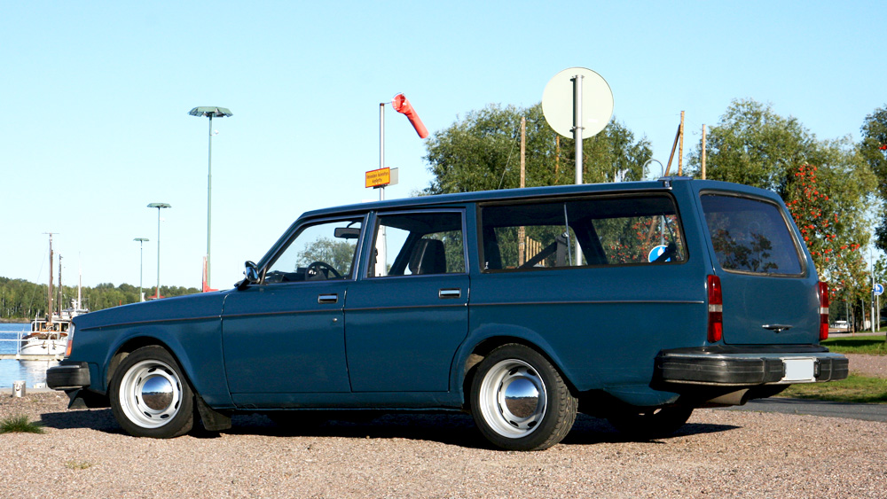

Kuinka ollakaan, taudinkuvani on edennyt siihen asteeseen että olen ensimmäistä kertaa ostanut oman entisen autoni takaisin itselleni!  ::)
Eli tänään kävin hakemassa takaisin entisen -77 245:seni, joka oli minulla 2009-2010. Silloin keväällä luovuin siitä kun ei oikein ollut säilytystilaa ja muutenkin auto kaipasi kipeästi peltitöitä ja maalausta. Nyt on taas talleissa tilaa kun olen saanut pari autoa myytyä, mm. seuraavaksi projektiksi suunniteltu 242GT on juuri siirtynyt uudelle omistajalle.
Edellinen omistaja (vai pitäisikö sanoa väliomistaja?) teki hieman peltitöitä autoon, mm. uudet etulokasuojat, takaluukku, takakaaret, helmojen parsimista yms. Lopuksi koko auto on maalattu, talliolosuhteissa tosin, mutta nyt siinä on taas ehjä maalipinta. Eli auto on nyt siltä osin entistä ehompi ja säästyin itse onneksi tuolta peltisavotalta.
Autoon tuli vaihdettua koko tekniikka uusiksi minun omistuksessani ja sillä ei ole ajettu kuin ehkä max. 10000km sen jälkeen. Joten tekniikan puolesta ei pitäisi suurempia huolia olla odotettavissa.
Auton edellinen projektipäiväkirja oli joskus luettavissa Volvolandiassa, mutta eipä ole enää. Joten kertaan tähän hieman mitä autolle tuli tehtyä syksyllä 2009.
Nettisivuillani on edelleen vanhat kuvat siltä ajalta nähtävillä: http://www.volvere.fi/245DL.htm
Tämä 245 löytyi autoliikkeen sivuilta, oli ollut edellisellä omistajalla jotain 8 vuotta ja iso pinkka vanhoja kuitteja tuli auton mukana. Mittarissa oli 230 tuhatta ja edellisen omistajan mukaan kaikki piti olla mittarissa? Ostin auton silloin ihan talviautoksi mutta mopo karkasi perinteiseen tapaan välittömästi käsistä. ::)
Minulla oli Bertone projektista purettu B23E ja toisesta varaosa-autosta M46 sekä perä 3.54 välityksellä jemmassa. Sitten muiden osien hakureissulla silmiin sattui osien myyjän varaston nurkassa 240 Turbosta puretut K-jet ruiskun osat, välijäähdytin ja pakosarja, niistähän piti kaupat sopia saman tien! JuhaU:lta löytyi sopivasti kunnostettu Mitsun 16T ahdin ja saman tien auton turbotus olikin ainoa mieleen juolahtava vaihtoehto.
Omat tallit ja varastot olivat täynnä eikä muutenkaan aikaa eikä ihan taitoakaan ollut riittävästi joten kysyin kavereilta apua. Täältä Lappeenrannan lähistöltä Lemin suunnalta tunnetut Volvo harrastajat TitanIC:n johdolla lupautuivat onneksi tekniikan vaihtotöihin.
Tekniikan kokoonpanoksi tuli siis seuraava:
- B23E kone, 398 kansi, K nokka
- 398 kannesta piti palotiloja kaivaa suuremmiksi että puristuksia sai alemmaksi
- B21ET:n K-jet ruisku ja sytkä, bensanpaineita nostettu
- halkopakosarja + 16T ahdin, paineet nostettu n. 0,6 bar, vakio välijäähdytin
- M46 laatikko + uusi kytkin, laatikolla ei muuten ollut ajettu kuin alle 200tkm
- Etutolpat, joissa Lesjöfors madallusjouset, Koni Sport iskarit ja jäähdytetyt jarrulevyt
- perä ja takatukivarret PU puslilla, säädettävä panhard, Koni iskarit ja lyhennetyt 245 kuormajouset
- paksummat IPD kallistuksen vakaajat laitettiin myös, eteen 25mm ja taakse 22mm
- pakoputkisto tuli myös JuhaU:n pohjattomasta varastosta, 3" setti heti turbolta alkaen
Samalla sain hankittua 244:n vanhan malliset nahkapenkit, takapenkin joutui verhoilija muokkaamaan kartanoautoon sopivaksi. Muuten ei katsastukseen tarvinnut kuin pari pientä paikkaa laittaa pohjaan ja helmoihin, sitten Volvolta hankitun muutoslausunnon kanssa ei muuta kuin suoraan muutoskatsastukseen. Ja niin oli auto valmiina talveen!  :)
Ja mitä sitten autolle nyt tapahtuu? Tämä pääsee taas palvelemaan talviautona koska V70 menee jälleen kerran talveksi talliin lepäämään. Kaikenlaista
erikoisempaakin 240 sarjan alkuperäistä tarvikeosaa on edelleen tallin kätköissä odottamassa ja ajattelinkin nyt pikkuhiljaa jatkojalostaa autoa.  ;)
Tällä hetkellä on vakaa aikomus että auto saa jäädä pitemmäksikin aikaa minulle mutta mistäpä sitä koskaan tietää...
Uusia kuvia saan toivottavasti otettua lähipäivinä, en vaan millään malttanut olla aloittamatta tätä topiccia!  :D

Tulipa tänään hieman pakerrettua auton parissa. Ensin kunnon pesu ja imurointi, oli muuten melkoisen pölyinen sisältä.
Ensiksi keulan ilme uusiksi, ajattelin ensin että laitan tuon GTX keulan neliskulmaisilla jenkkivaloilla. Mutta minulla on ollut jo pari vuotta tallin kätköissä tarvittavat osat myös noihin pyöreisiin tuplavaloihin, joten ajattelinpa kokeilla ensi kertaa niitä paikoilleen. Ja eipä ollenkaan hullummalta näytä nekään, varsinkaan flathood konepellin ja GTX maskin kanssa!  :pomo:
Ja sitten ne vanteet. Nämä vanteet hankin aikoinaan juuri tätä autoa varten Ruotsista. Ne olivat silloin 9" levennetyt, mutta aivan järkyttävän huonosti tehty ja yksi niistä räjähti halki renkaita asennettaessa. No ei muuta kuin koko setti uusiksi.  >:(
Vanteiden keskiöt ja takaosat ovat 140 sarjan 15" vanteista ja julkisivun puolet tehtiin sitten joistakin etuvedon peltivanteista. Eli 8 kpl vanteita sorvailtiin kappaleiksi ja niistä on ammattimies nämä vanteet kasannut. Halusin ehdottomasti käyttää noita 140 sarjan keskiöitä soikeilla rei'illä ja isojen pölykapseleiden "kiinnikekuhmuilla". Vanteiden tekoon meni sitten niin pitkään että ehdin tämän auton jo myydä, mutta nyt sainkin sopivan syyn hankkia auton takaisin!  ;)
Vanteilla on leveyttä n. 8" ja renkaina on uudet Toyo T1R, edessä 195/55-15 ja takana 205/50-15.
No ei se vanteiden asennus kuitenkaan ihan käden käänteessä käynyt? Nuo 140 sarjan vanteet eivät mahtuneetkaan suoraan eteen koska jäähdytettyjen jarrujlevyjen jarrusatulat ovat liian isot niille. Väliin piti laittaa 2,5mm spacerit ja vielä sittenkin piti rälläköidä jarrusatuloista hieman pois.
Mutta lopputulos oli vaivan arvoinen!  :)
Tuon siloitellun takaluukun hankin aikoinaan myös tätä autoa varten "JomppaPapalta" (terveisiä!  :hello: ) ja nyt senkin oli edellinen omistaja viritellyt paikoilleen. Kilven kolo on täytetty ja pyyhkijä sekä lukkopesä on poistettu. Lukituksen hoitaa nykyään sähköinen keskuslukitus.
Melko mukavasti tuokin istuu paikoilleen.
Kaikki tänään otetut kuvat löytyvät tuttuun tapaan nettisivuiltani: http://www.volvere.fi/245DL.htm
