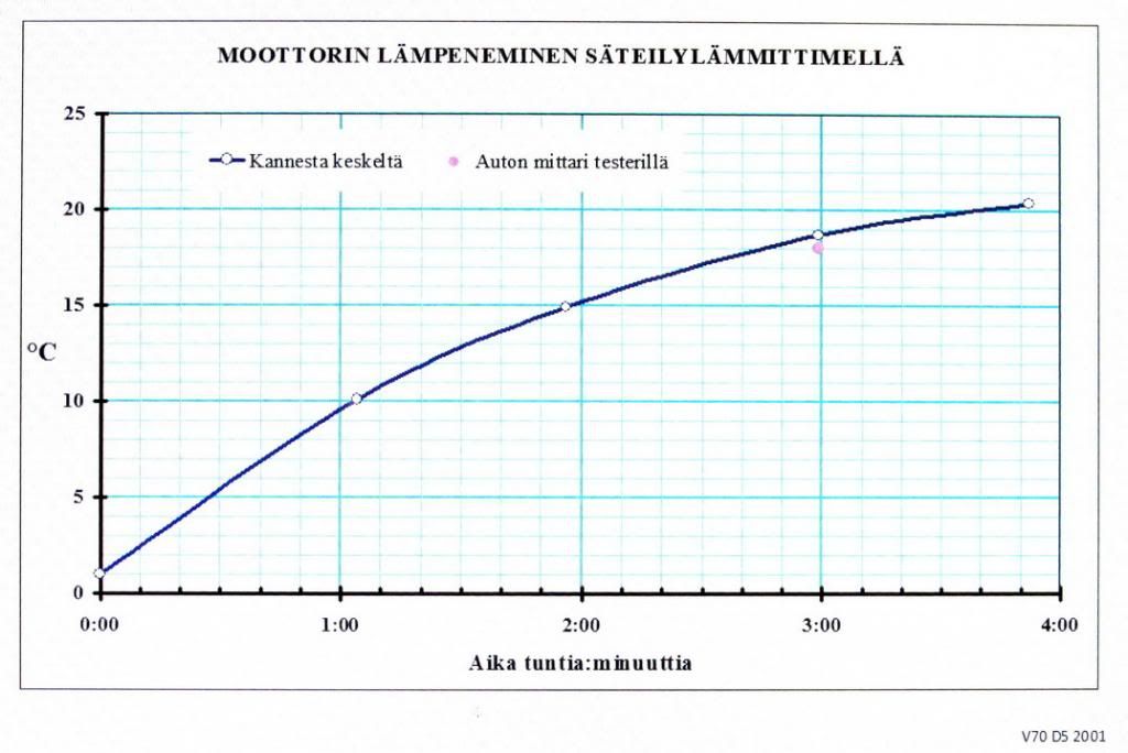

Onhan noissa eroja ....
DEFAN SÄTEILYLÄMMITIN (pakkaus katosi mutta Defan sivujen mukaan heillä on Volvon D5:een sopiva säteilylämmitin, jonka tehoksi ilmoittavat 300 W)
23,0 °C    0 -tilanne
31,0 °C    1 tunnin kuluttua
36,8 °C    2 tunnin kuluttua
39,6 °C    3 tunnin kuluttua
41,2 °C    4 tunnin kuluttua (Ulkoilma 16,3 °C)
Eli neljän tunnin lämmityksen jälkeen moottorin lämpötila oli 25,1 astetta ulkoilmaa korkeampi. Ulkoilman lämpötilan laskusta huolimatta moottorin lämpötila oli edelleen nousussa. Eihän tuo tehoillaan huimaa mutta väitän, että 25 asteen pakkasella moottorin saa helposti lämmitettyä 0-asteiseksi, minkä pitäisi helpottaa käynnistystä erittäin merkittävästi. Säteilijälle pitää varata aina vähintään kaksi, mieluummin 3-4 tuntia lämmmitysaikaa. "Säteilijä" vaikuttaa kuumenevan itsekin melko kuumaksi, varmaan kylmänkin moottorin kupessa 100 asteiseksi.
Tulos Defan säteilijällä: Lämpötilan nousu 7 astetta tunnissa (ensimmäiset kaksi tuntia) eli 0,12 astetta minuutissa

Kokeilimpa vielä eilen uudelleen kylmemmässä tuon säteilylämmittimen tehoa. Ulkoilman lämpötila oli varsin tarkaan 0 °C ja tuuli oli huomattava.
Eli semmoiset 3 h ja kolme varttia tarvittin, jotta koneen lämpö nousi 20 °C:een. Laittakaapas jo vihdon tuloksia, kuinka ne letkulämmittimet toimivat ja miksein jotkut muut "säteilijätkin".
