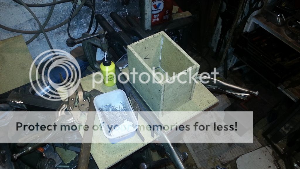

Samalla kun tuo kuivi, menin sahaamaan levyä että sain sille vanhan Creative 2.1 systeemin vahvistimelle vähän siromman laatikon.
Tuli jopa juuri sopiva  :o
