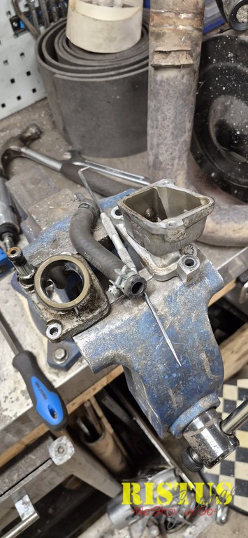

200 / Vs: K-Jet käynnistys ynnä muut ongelmat
« Uusin viesti kirjoittanut Jugi87 26.02.2026, 17:47:00 »
Mittaa paineet, ohjauspaine ja järjestelmäpaine.
10 bar mittari on ok.
Pitkällä tuplabanjopultilla pääsee näppärästi mittaamaan.
Järjestelmäpaine mitattu ja se on 5.5bar.
Rupesin ohjauspainetta varten tekemään mittapäätä kun koin ahaa elämyksen. Irroitin määränjakajan ja rupesin tutkimaan sitä pöydällä, mäntä jumissa ääriasennossaan ja ei tule edes pihdellä vetämällä alas. Tässähän se vika melko selkeästi on. Tämänkin osan olin jo vaihtanut ja muistikuva kyllä on että mäntä silloin liikkui :idiot2:
Nimimerkki ”240” laittaa postissa tulemaan uuden määräjanjakajan, ehkä sillä sitten saadaan laitteet toimimaan :)
