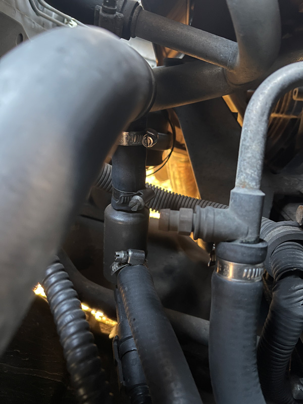

Osaisko joku auttaa? Eli potilaana 1992 b230fb t3/t4 puhaltimella ja lastuilla ja imm painepuolella. Elikkä mitsun 13c pääsi hajoamaan ja ostin tilalle tuollasen t3/t4 nooh asennuksen yms jälkeen ei käy tyhjäkäyntiä kovin hyvin ja kierrokset humppaa ja meinaa sen takia sammahdella ja kytkin pohjassa sammuu kun ajaa. On kokeiltu 3 eri immulla, 2 tyhjäkäynti venttiilillä, uusi lambda (bosch), uusi kampiakselin asentotunnistin, imuvuotoja käyty läpi, tulpat ei oo vanhatkaan. Meinaa ideat alkaa loppumaan.

Käykö samalla tavalla kun ottaa imm:n johdon irti?

käy alhasemmilla kierroksilla ja meljo tasaisesti muttei vastaa kaasuun juurikaan hyvin

Minä kun en tunne tuota pumppua niin miten siinä on bypas? Dump? :))
Onko ollenkaan?

IMM oli painepuolella jo ennen ahdinmuutosta?

ei ole tällä hetkellä pässiä taikka dumppia kiinni mutta hyllystä löytyy dumppi. Luulisitko että sillä lähtisi pelaamaan?

ei ollut, siirsin painepuolelle kun kuullut paljon että ei juurikaan tahdo pelata jos on imupuolella kun laittaa 13ceetä vähän isompaa turboa

Toimii kyllä imu puolella isollakin ahtimella (holset hx35)  kunhan on bypass venttiili.

No se on aika merkittävä muutos alkuperäiseen. Mitäs se nyt sitten vaikuttaa moottorin käyntiin, jos IMM:n siirtää ahtimen imupuolelle kuten alkuperäisessä? ???

Mulla teki samaa, niin piti kaasuläppään kääntää vähän auki päin ja tietty tyhjäkäyntikytkin säätää uudestaan

Dumpista ei itellä oo pikkuvireissä kuin huonoo sanomista. Bypassilla toimii eikä sammuile.
