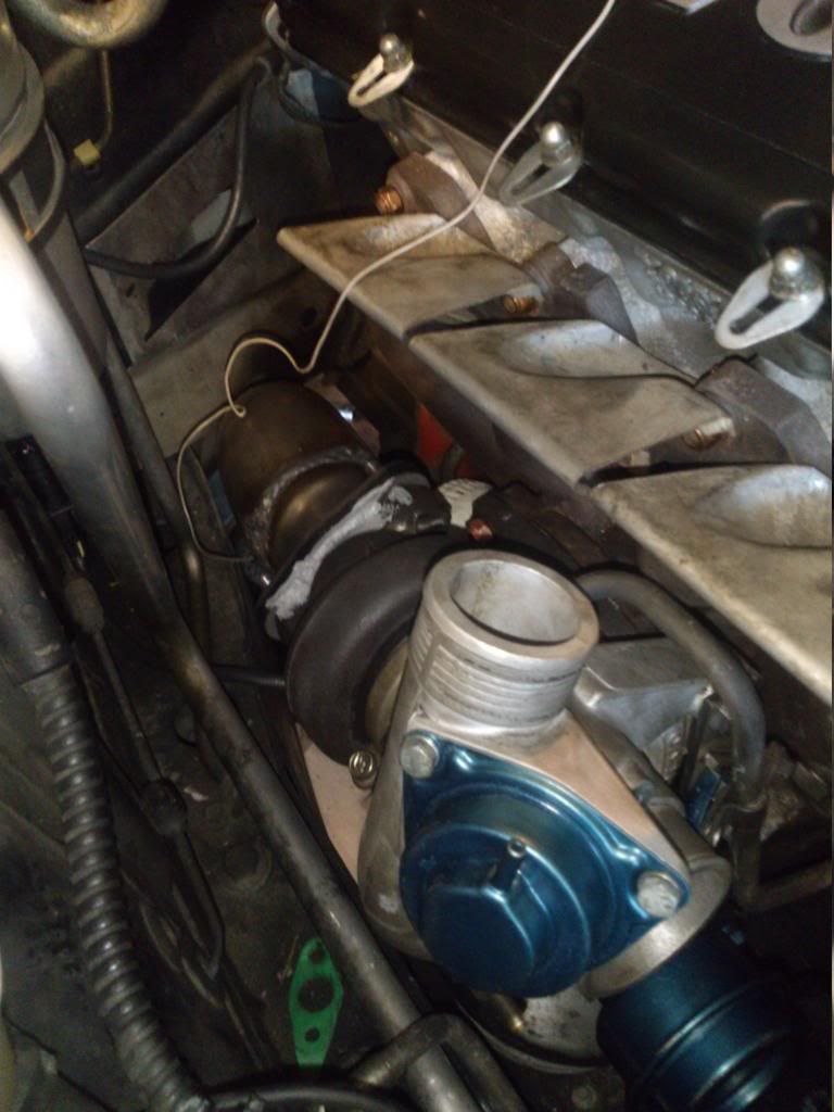

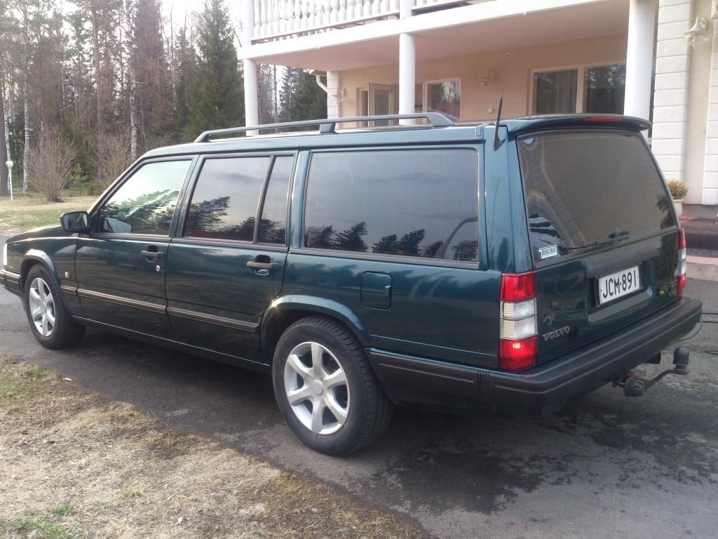

Tämäkin ollut ajossa hyvän aikaa, 15G hajosi kolmannella "testilenkillä", kun mutteri pääsi irti. Ei kuitenkaan mennyt koneeseen, vaan jäi ahtimen imuputkeen, josta sitten löytyi. Nyt paikallaan isompi putkisto, 531 ja vakioahdin, ehjällä pakosarjalla. Isompi turbo hakusessa, saa nähdä löytyykö ennen armeijaa. Vanteetkin pitäis hommata joskus.

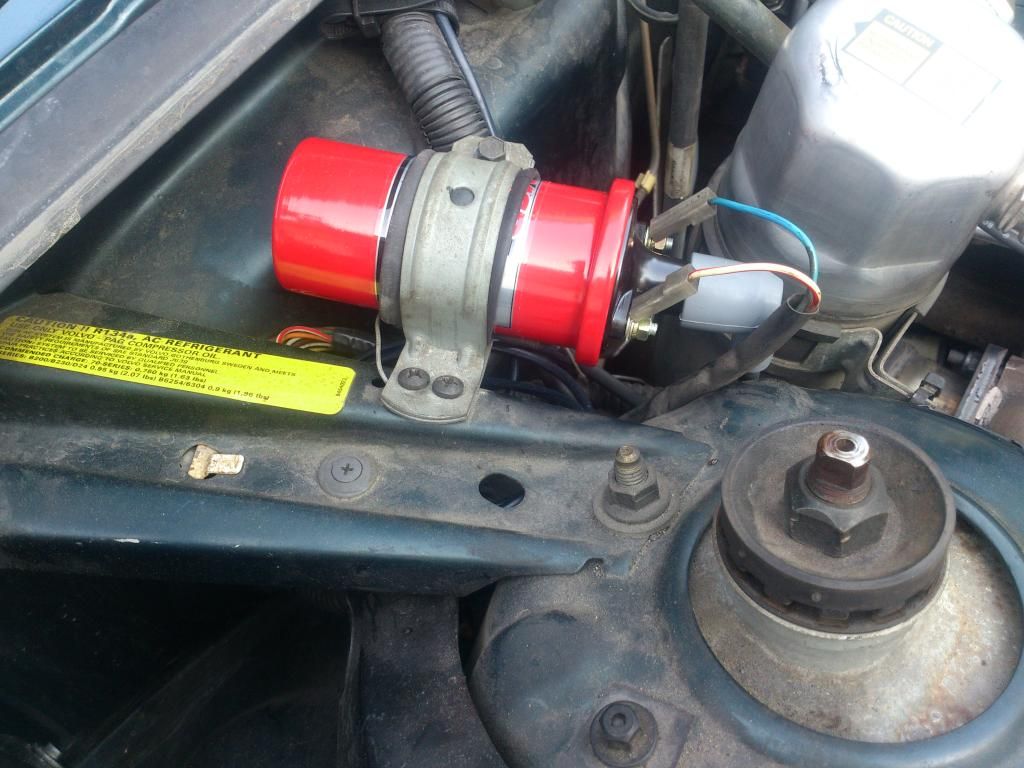

Uudet tulpanjohdot tuli vaihdettua, mutta nykiminen ei auttanut. Tällä hetkellä valkoisesta vaparista IMM paikallaan, valkoinen alkoi selvästi nykimään kun tästä IMMun vaihto siihen, mutta se olikin likainen.
Tällä hetkellä siis tämän näköinen kulkine

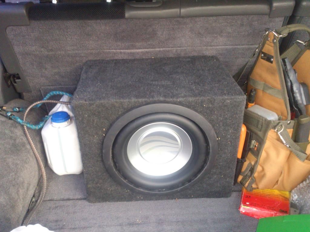

Myin vanhan subin ja kotelon pois, ostin tilalle Rainbowin SL-S10 subin ja sille tuli värkättyä tommonen pieni suljettu kotelo. Valkonen vapari tuli leimattua, heittämällä läpi, taas! Leimalle en tehnyt muuta kuin otin lisävalot pois.

Tämmönen kotelo tuli omaan värkättyä.

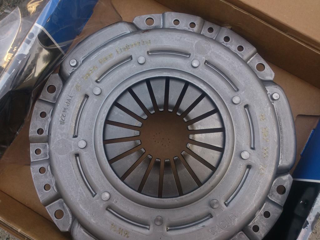

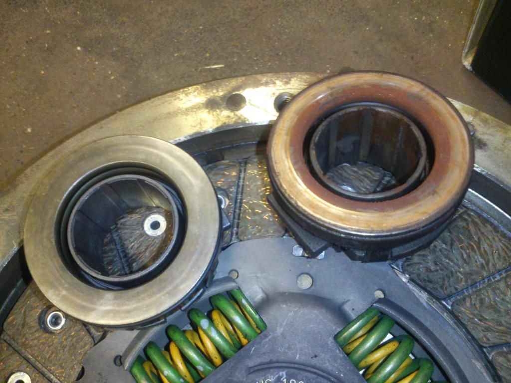

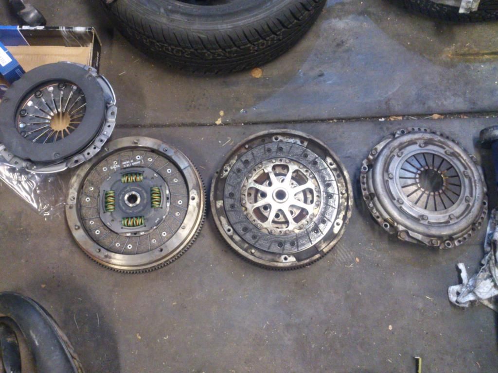

Noh, kytkinremppa tuli tehtyä, eli sinne meni pottapyörä, -763 SRE asetelma, tdic massalevy ja uus painelaakeri. Puola uusittu myös. Nämä poislukien on vaan pesty ja puunattu.
Semmosta.
