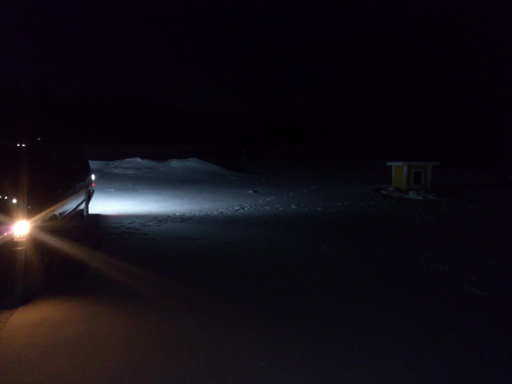

Jahas! :o huomaako eroa vakioihin vs pur? Nuo keskihelat siis, onko noi purrit hintansa väärtejä? Nuo vakaajan tangot voisin käydä noutamassa ainakin aluksi.
Mulla katsuri ei syksyllä huomannut mitään vikaa, vaikka silloinkin jo kun tuli esim kiveykseltä alas kääntäen, niin saattoi kolahtaa. Nyt talvella menny jo sen verran pahaksi, että jokasessa montussa (jota täälläpäin on paljon) kolahtaa. Pakko saada kuntoon >:(
e. OK, pitänee katella nyt aluksi nuo kumiset, josko menis parempaan suuntaan!

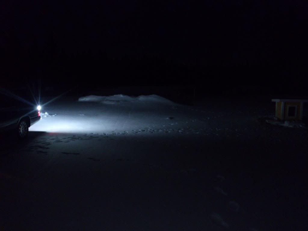

e. Otinpa kuvaa miten nuo pakkivalot valaisee nyt kun on pimeää, mutta lunta maassa:

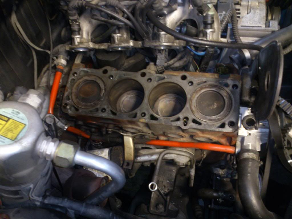

Nyt on työhommat kunnossa ja heti ylitöitä tiedossa sen verran, että kanteen tehdään muutosta sittenkin, jos vain kulkemiset saa järkättyä. Uudet pakosarjan pinnapultit vaihdettu 531:seen, ja huomenna vien kannen koneistamoon.

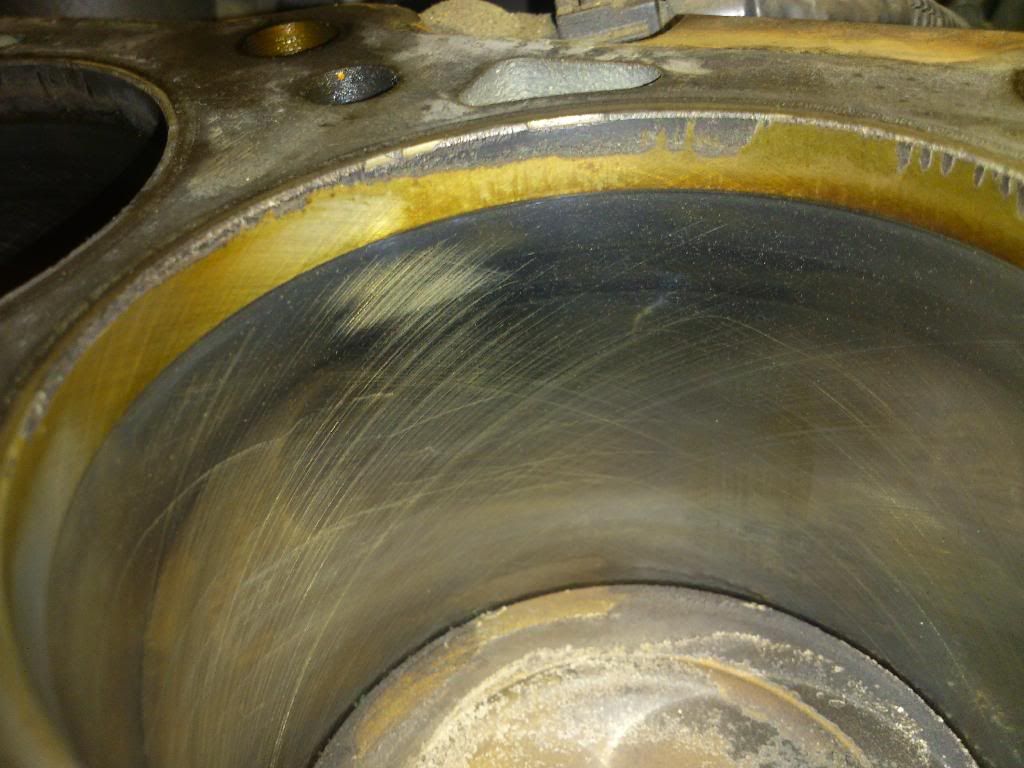

Vanhan kannen kun nostelin pois, oli näky tämä:
Lohkossa oli myös nelospytyn kohdalla valumaa, kaikesta päätellen siitä pahvi pettänyt. Jatketaan

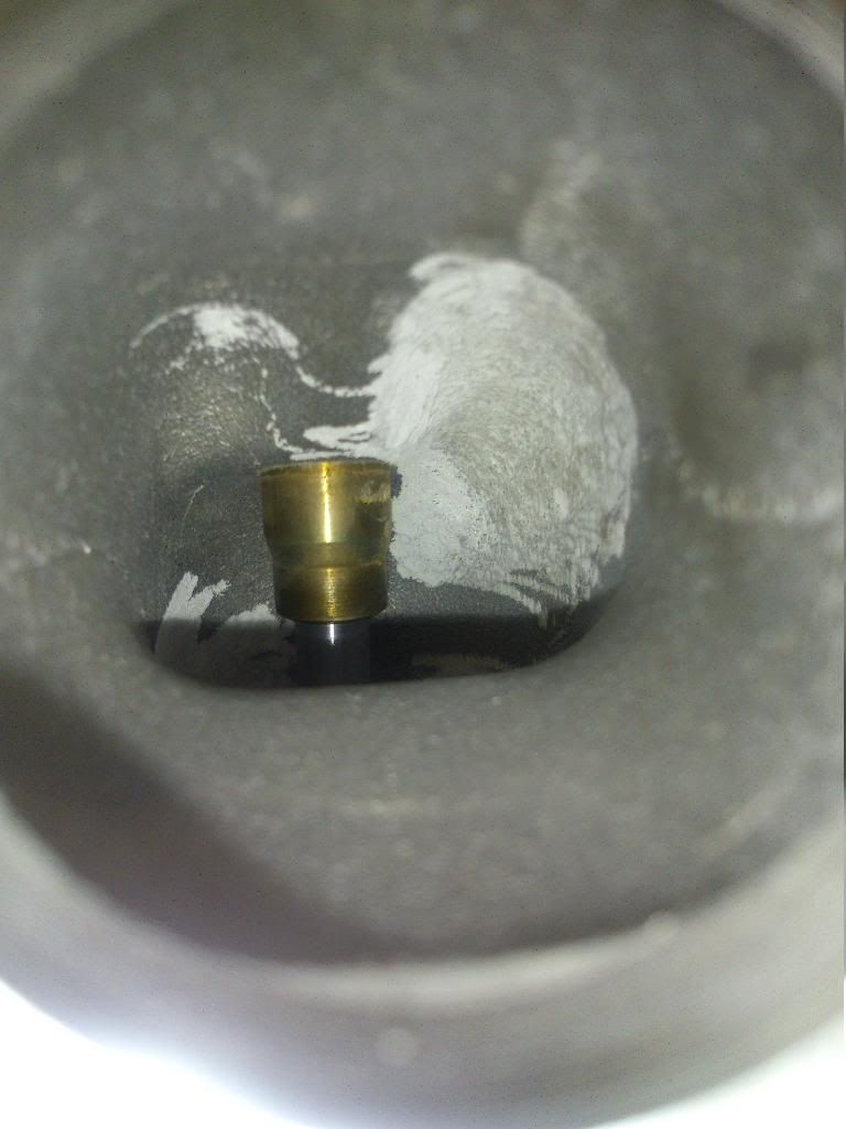

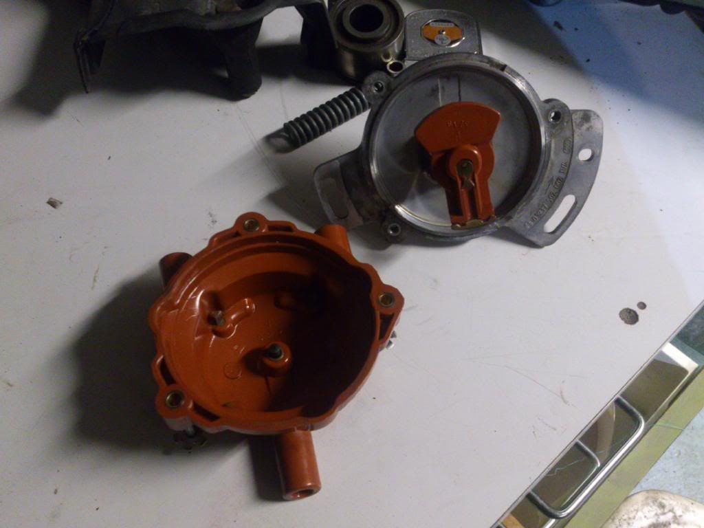

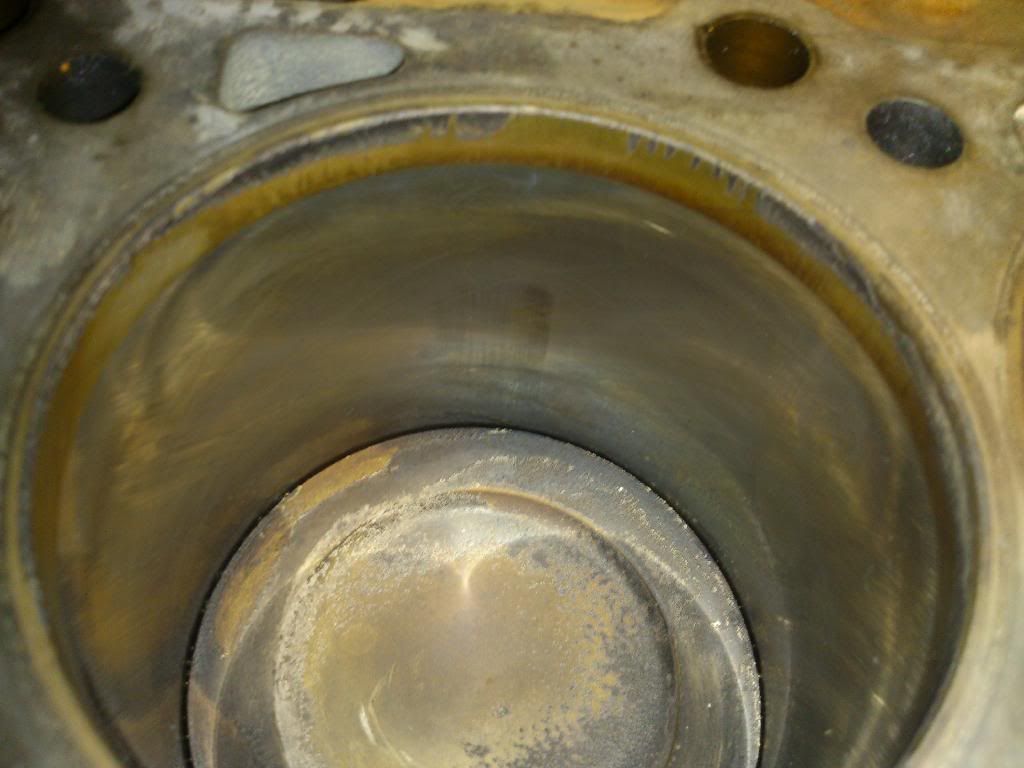

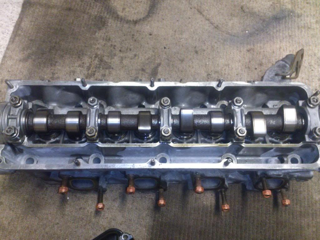

Nyt on tosiaan purettu ja putsattu kaikki tarpeellinen, muutama letku vaihdettu (oli muuten melko rapsakoita letkuja) ja vanhan kansipahvin jämät putsattu lohkosta. Onko tarpeellista/kannattaako putsata mäntiä? Jos kannattaa, niin millä? Jonnin verran karstaa päällä, 1 ja 4 männistä raavittu päältä enimpiä pois.
Sitten ihmetystä herätti tämä. Mitähän ihmettä tämä tarkoittaa, pyttyjen yläpäissä tämän näköistä, tuo keltainen lähti kovasti hinkkaamalla pois. Muuten oli pytyt ilmeisesti aivan hyvässä kuosissa?
Virranjakaja oli tosiaan edellisen omistajan mukaan uusittu hieman ennen kuin auton ostin, ja siltä se näyttikin.

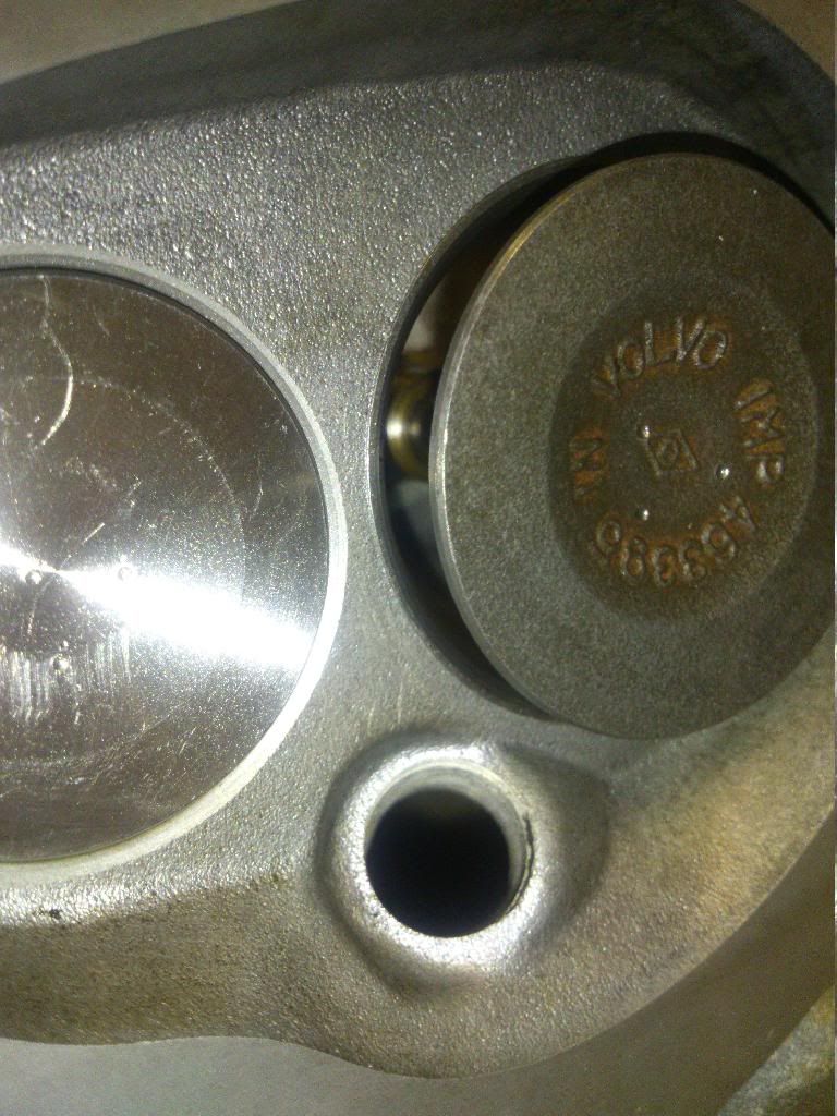

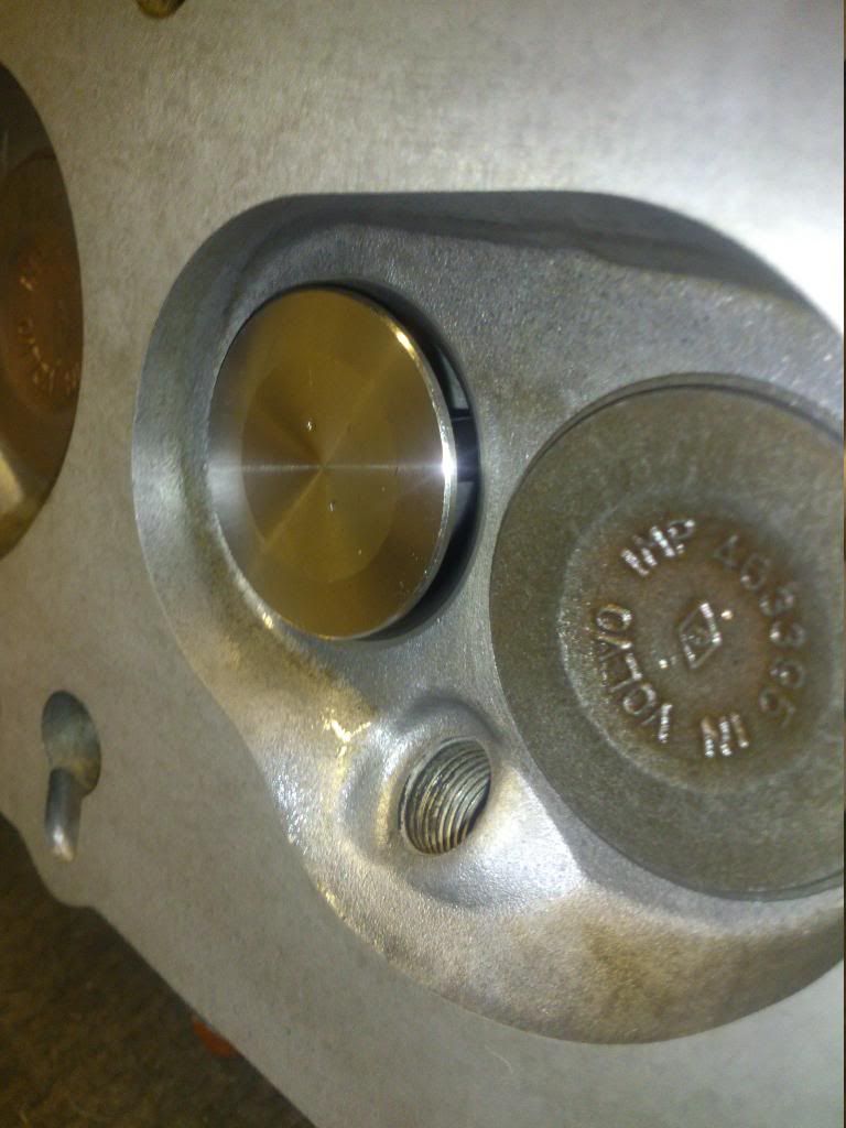

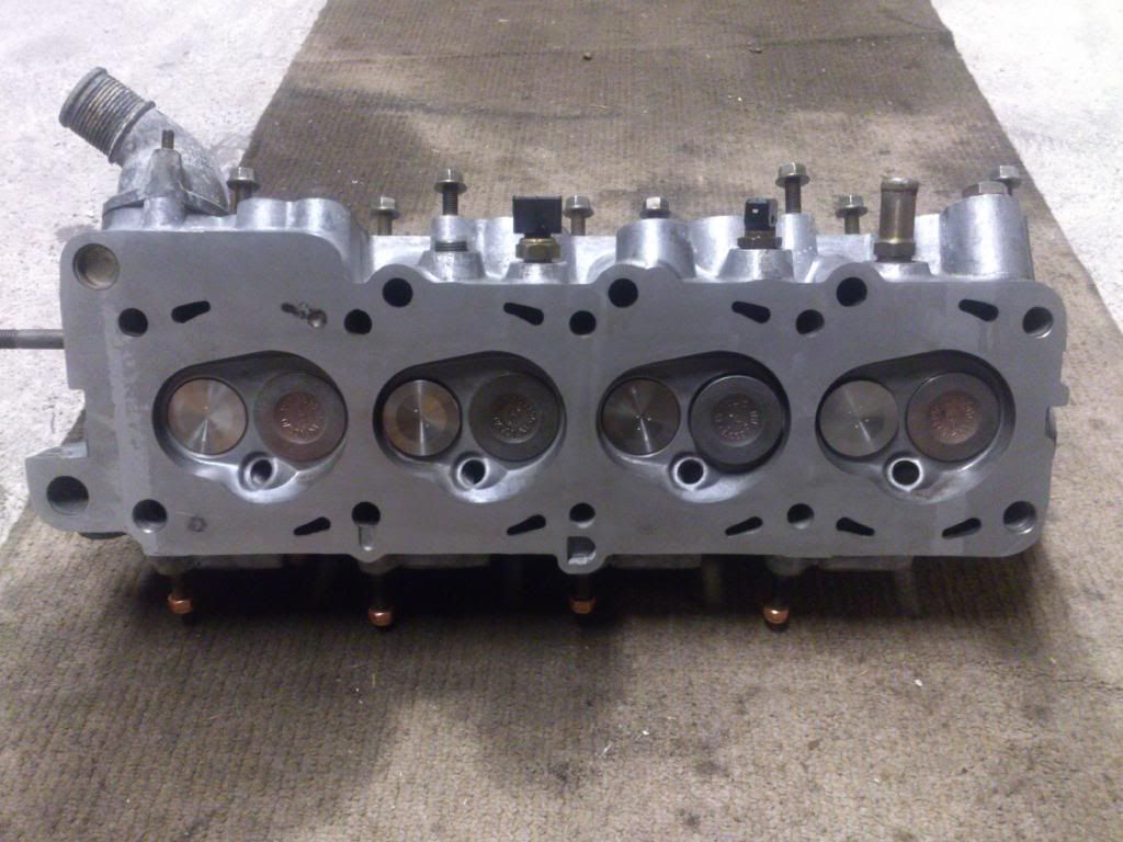

Kansityö viivästyi Kemirallien takia, tänään sen kävin noutamassa. Jälki erittäin hyvää, "kaupantekijäisinä" tuli imukanavan pienimuotoinen porttaus, tuplavenajouset sekä kuparimutterit pakosarjalle. Hintakaan ei mielestäni ollut paha.
Yllämainittujen lisäksi kaikki ohjurit, 38mm pakovenat (Ferrea, materiaali joku inconel xxx?), lukot, imu- ja pakoseetit, pesu, välysten säätö sekä plaanaus.
Nokaksi vaihtui A samassa rytäkässä.
Kannen ja vesipumpun välinen tiiviste tuli uusi volvolainen, kannenpultit uudet Payenit.
Tämmöstä tällä kertaa, jospa huomenna pääsis niputtamaan.

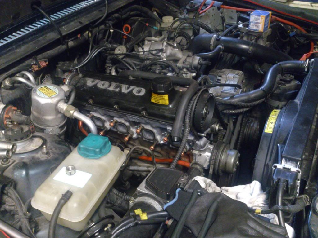

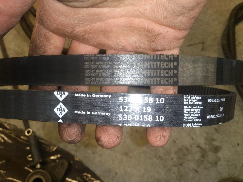

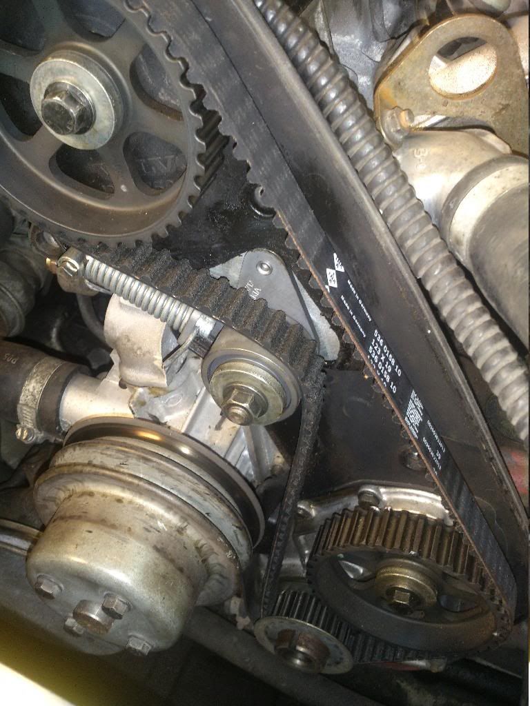

Auto ollut tosiaan nipussa jo jonkin aikaa, pieniä ongelmia lukuun ottamatta toiminut hienosti. Pari kuvaa asennusvaiheista
Vanha vs uusi
Vanhalla hihnalla olikin jo vuodet täynnä, kilometrejä jäljellä vielä 25000 ;)
Ongelmia tosiaan sen verran, että hieman tyhjäkäynti vaeltaa (A-nokan piikkiin?) ja nätisti kiihdyttäessä, kuitenkin ahdoilla, nykii hieman... Perjantaina saa ilmeisesti vikakoodit luettua, toista IMMuakin voin testata purkuautosta lähipäivinä. Lambda uusiutuu varmaan lähiaikoina kun saa rempattua tuon 15g:n, jolle serkku tekasee downpipen.. Onko kokemuksia tosta PLX:n laajakaistasta, josta saa myös kapeakaistasignaalin esim eculle?
