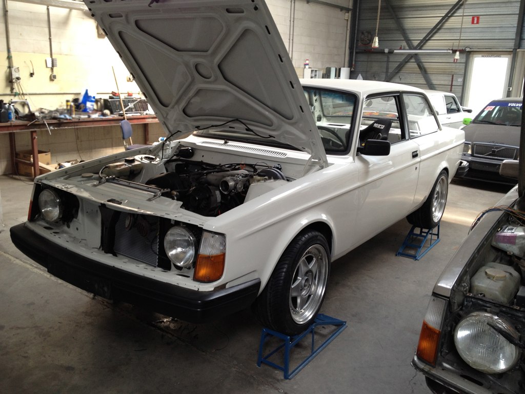

Aika liki menee, mutta voisi mahtua. Kuvassa lähes varmasti spekseiltään 17" x 8,5" vanne ET35, päällä 215/45 kumi. Spaceria n. 20mm. Kuva vähän vääristää, mutta vajaan sentin verran on tilaa tolppaan.
