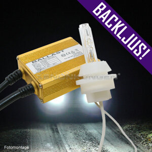

« Vastaus #41 : 04.01.2012, 14:09:26 »
Yks ihan toimiva tapa on myös kyhätä alkuperäiseen pakkivaloumpioon 55w hehku. Pitää vain sit muistaa ettei jätä pakkia päällä "toviksi" tai muuten umpiopohja saattaa lurahtaa takakonttiin. Useinhan peruutustilanne kestää vain muutamia sekuntteja joten hetkellinen lämpökuorma ei ehdi polttaa umpiota. Toimii ainakin vanhemmissa autoissa joissa alkuperäiset johdotukset kestää suuremman kuorman.
Onko kukaan teistä kokeillut ba15s kantaisia xenon sarjoja.
Tälläinen muutos-sarja

« Vastaus #42 : 05.01.2012, 15:39:18 »
Vautsi.
Hinta tosin on sitten melkoisen suolainen.
