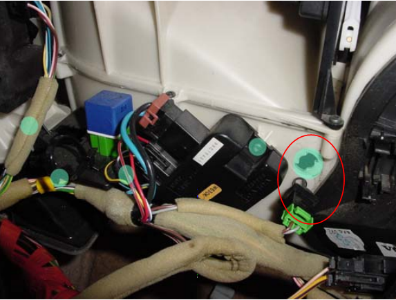

Ulkoilman lämpötila-anturi ympyröity puhaltimen vasemmalla puolen. Kompuran ei pitäisi käynnistyä kylmällä poislukien suuntaus tuulilasille.
Kuva löytyy sivulta 16:
http://www.woodjoiner.com/volvo/VolvoEvapReplace.pdf
