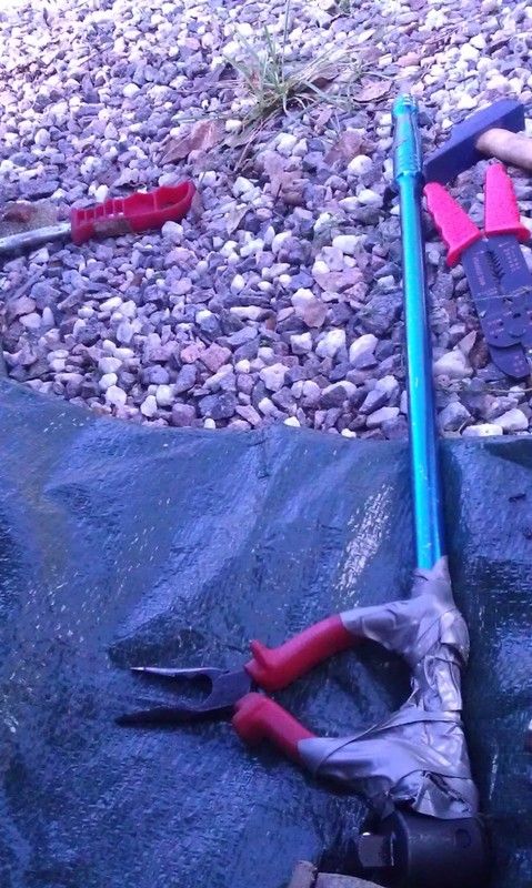

Tee työkalu missä on pari tappia ja vääntövarsi niin saat väännettyä tuota mustaa muovijuttua kireämmälle.
On onnistunut myös lykkäämällä kärkipihtien nokat noihin uriin ja sitten vääntänyt niitä pihtejä nivelkohdasta isoilla pihdeillä tms...

Kiitos vain teille neuvoista. Tein kirityksen tänään, ja kaikki löysät hävin ohjauksesta. Jotain tähän suuntaan se oli varmaan, kun tehtaan linjalta rullasi aikanaan  8). Muoviruuvi lähti irti varsin kivuttomasti kuvassa olevalla patentilla (tosin bilteman halpis kärpipihdit jouduttiin vaihtamaan vähän laadukkaampii, kun se antautu heti alkuunsa  :P). Käytännössä irrotukseen tarvi kaverin, joka paino työkalua ruuvia vasten.

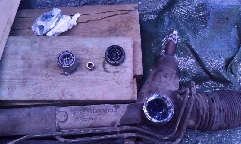

Lopuksi vielä kiritysruuvi purettuna:
