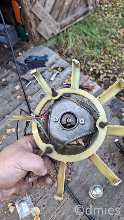

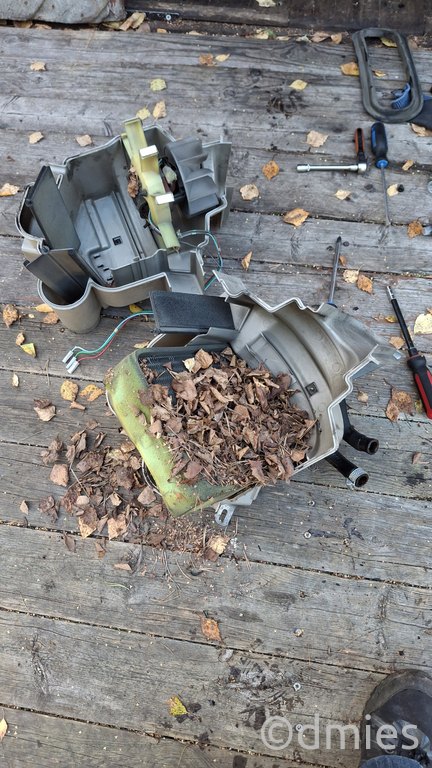

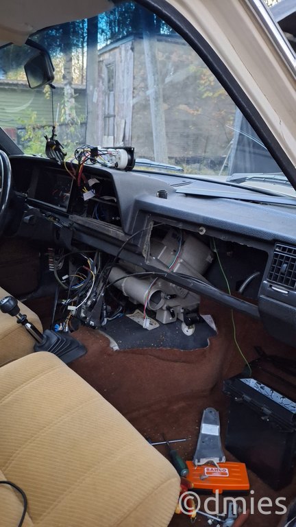

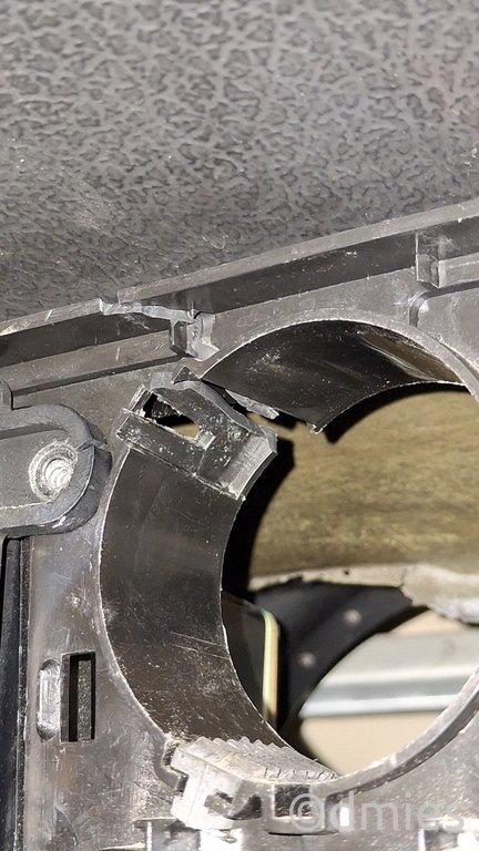

Tuli tuossa vaihdettua puhallinmoottori volvoon. Rupesi syyskuussa puhallin vikuroimaan. 12vuotta kohta ääntänyt pienimmällä nopeudella, mutta vaan vinkunut ja, kun laittanut isommalle tai täysille niin vinkuminen loppunut. Nyt rupesi kuulostamaan siltä, että akseli pyörii tyhjää ja piti isoa rominaa. Vaihtaminenhan oli toki työmaa, kun purin puoli koelautaa. En kokonaan, kun ajattelin, että kyllä se siitä vänkärin puolen jalkotilasta ulos tulee. Puhallin mulla onkin ollut pitkään hyllyssä, mutta en ole saanut aikaiseksi vaihtaa. Purkaessa kävi pieni haaveri, kun otin keskisuulakkeita liian voimalla irti niin mittariston taustalevy halkesi kahtia. Pikku kello holahti reikäänsä ja hyvä ettei läpikin koetaulusta.
Lämmityslaitteen letkut oli tarttuneet tiukaan hanaan. Otin sitten tulipellistä letkut irti niin lähti hyvin irti. Puhallin oli täynnä vanhoja lehtiä. Pikkuisen hoonasin poranterällä puhaltimen kannakkeen reikiä, että sai puhaltimen kumitutit paikalleen.
Hämeen autosähköstä tilasin koelaudan ja mittariston polttimoihin vihreitä kumisukkia ja saksasta tilasin käytetyn koelaudan taustalevyn. Asentelin kumisukat polttimoihin ja omasta mielestäni tuli ihan hyvä. Pitää tuossa seurata vielä, että vuotaako jostain nestettä, kun matolla oli pari pisaraa jäähdytysnestettä, mutta kaikki letkut ja liitokset koelaudan alla näytti ja tuntui kuivilta. Pari viikkoa oli volvo telakalla ja eilen oli tullut postiin saksasta taustalevy. Tänään hain sen ja asensin paikalleen. Kasasin koelaudan loppuun ja asensin mittarit yms takaisin. Melkoinen työmaa vaihtaa puhallin. Ei ihan heti tee mieli tehdä uudestaan. Tekemällä toki oppii. Kaveri laittoi kans 240 volvon ja siitä oli kans puhallin rikki niin oli hyvä sanoa mitä ei kannata tehdä.
