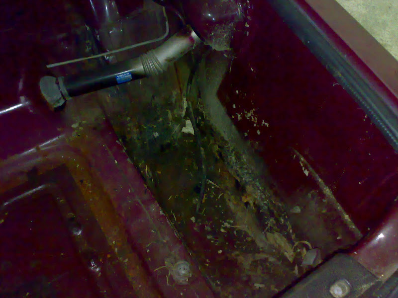

Tein tuossa vähän iisimpiä hommia ja purin kontin tyhjäksi.
Keskeltä on ihan ok toi pohja, sivuilta nuo "kuopat" on aivan muusina. Taitaa olla se
normipaikka mistä nää menee.
Lisäksi takapenkki sai lähteä. Hyvännäköistä peltiä jopa alla.

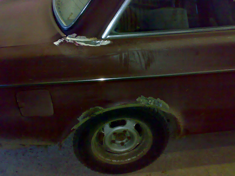

Aloitin myös ruosteiden poisto-operaation ja sitä löytyi vielä sitten lisää...Takaikkunan
irroitin kun ikkunakehyksen ympäristö on hiottava ja paikattava. Sama homma tulee
tuulilasille. Myös se tuulilasin alapuolella oleva säleikkö, on heikossa hapessa. Varmaankin
järkevintä ottaa toisesta luovuttajasta uusi pelti siihen. Niin hyvä en peltitöissä ole,
että sellaisen vääntäisin siihen.  ;)
Mites noi kylkilistat, saako ne ehjänä vielä takaisin? En vielä irroittanut.

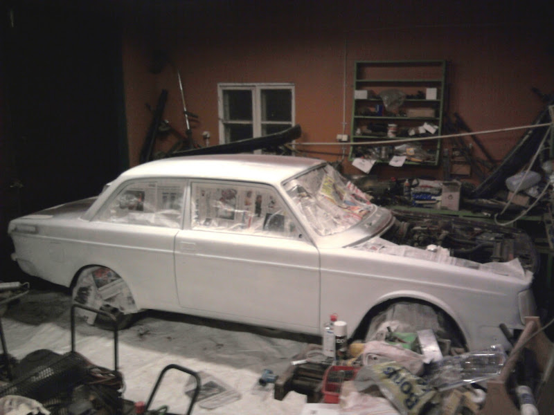

vielä pitäis puhaltaa ikkunareunat ja ovien pinnat ja sisätilasta pahimmat.
Olis sitten pitäny purkaa suosiosta sisustasta kaikki pois ennen ko. operaatiota, mutta kun
oli saamaton  :buck2:
Nythän sitä pikkuhiekkaa on sitten joka paikas...
Mutta täytyy sanoo, että on toi kyl erittäin hyvä ja helpohko keino putsata ruosteet pois.
Säästyy vähemmällä peltityöllä. En tiedä oliko tämä joku poikkeus, mutta joka pyöränkaari on
lähes ehjä. Pieni kolo yhdessä mutta kuvittelin jotain paaljon pahempaa.  :)
Huomenna vois tehä puhallukset loppuun jos kelit sallii, mut ei hyvältä vaikuta...

Auto siirrettiin talliin, eihän tuolla pihalla enää tarkene :) Nyt kun hitsikin on korjattu,
alkaa armoton peltien kiinnittely. Kontin välinen seinä on nyt vuorossa ja takakontin
pohjaan on suoraa peltiä jo mallailtu. Vähän mietityttää tässä vaan tuo polttoainetankki.
Tohtiiko siinä hitsailla... Jospa ettis jostai vuorivillaa ja kastelis sen ainakin suojaks.
Kivasti vaan siitä tankin päädyistä, pyöräkotelojen vieressä on haperoa.  :-\

Tankki sai lähteä turvallisuus syistä.
Tuota tankkia irroitellessa murtui siitä anturikohdasta ilmeisesti bensalinjan lähtö irti
::) Siinä vieressä on toinen samanmoinen tulpattuna, voiskohan sen ottaa käyttöön? Oli
muuten erittäin rasittava irroitettava, varsinkin kun unohti irroittaa sieltä tankin etuosan
keskeltä pultin epähuomiossa. Mukava repiä siinä ja miettiä mistä se vielä junnaa

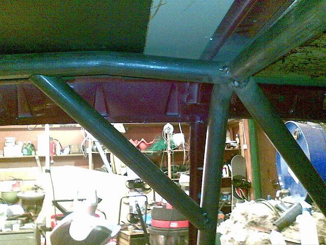

Kysymys niille, ketkä omistaa 240 turvakaarilla.
Mikä on asteluku putkelle, mikä lähtee pystypilarin kohdilta kohti auton pyöränkaarta. Onko
tää ny se diagonaalituki nimeltään.
Piirrustukset tekijällä mättää ja pitäs saada tietää.

Ainakin CRC:n gasket remover tuntuu toimivan karstan irroitukseen.
Pistä tuo nokka verkonpainoks. Paljonko tuli kaaret maksaan rahteineen? Pistähän kuvia
kaarista..
Mietin vähä jos hiotuttais tuon nokan, takas se vielä menee kun ei oo parempaa. Kaaret on
tosiaan paloina vielä lattialla. Ainoat valmiit osat on pääkaari ja etukaari, muut pitäis
hitsata. Voikohan ne hitsailla ihan profiili-profiiliin kiinni vai pitääkö loveta? Lujempi
tietty jos tekee lovet. Kaaret kustanti rahteineen 276€, eli ei ihan ilmaiset.

Pitää ne kaariputket loveta, muuten joutuu täyttämään ihan vitusti. Ja ne ei sillo ole enää
hyvät, ulkonäöstä puhumattakaa.

18.1.2010
Hieman on tämäkin edistynyt. Sisustasta irroittelin vaimennusmattoja ja kaaria on väsätty.
Autoa on myös hiottu ja pakkeloitu vähän kokeeksi.  ;D
Seuraavassa vähä kuvaa kaarista. Koitetaan tehdä sääntöjen mukaisiksi ja riittävän vahvasti
kiinnitykset...
Vielä tukilappujen hitsausta ja vähän lisää putkia. Millähän noi liimat sais irti tuolta
katosta/lattialta?

Noniin, pohjat on about tehty ja tilasin sitten pohjamaalisetin automaalit.net:stä.
Maali on Troton-merkkistä ja ihan toimivaa tavaraa, kunhan muistaa laittaa sitä ohennetta tarpeeksi, ettei vedä ruiskua jumiin (kuten tein  ;D)
Puolet siis vasta maalattu kokeilumielessä ja tuo tallin tila ei ole päätä huimaava, joten joutuu kääntää auton toista puolta varten...
Kuvissa vasta kerros vedetty, et joutunee toisenkin laittaa.
