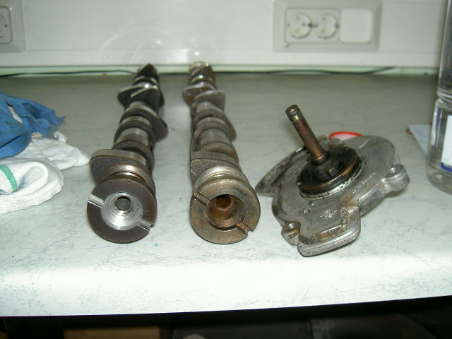

Helppohan noita volvon omia on vaihella, kun ei tarvii periaatteessa välyksiä säädellä.  On vaan vähän kivenalla nuo paremmat kepit mistä jakajan ura löytyy.
T - nokkia nurkat täynnä..  :tickedoff:
Jakajanuran voi teettää tai hommaat hampaalisen apuakselin ja laitat lohkojakajan.
K-nokkaan teetetty ura:
Apuakseli hampailla:
