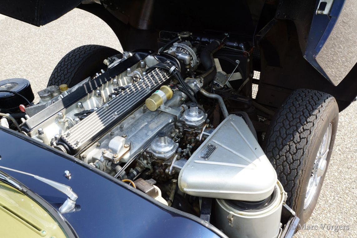

Kattokaapa, on niitä tupla strömbereitä käytetty muuallakin, mm Jaguarin 4.2 litraisessa koneessa ja hyvin riittää teho jo ihan vapaastihengittävänä, joten eiköhän me se 300 rikki saada, jos vain kone pysyy nipussa.
Luulis sen pysyvän kun säätää ahtojen ja seosten suhteet semmoseksi että just riittää bensa sillai että seossuhde ei mene ainakaan yli 0.85-0.90, nyt kun palotilojakin muokataan, niin saadaan puristukset alemmas, niin kestää ahtaa paremmin, niin 80-luvullakin tehtiin ja ihan aitoja hevosvoimia tuolloinkin tuotettiin, mm gr. a Volvo, josta irtosi parhaimmillaan 375hv ja vielä t03/4 turbolla, kun itelle tulee ihan eri ahdin. Tuossa koneessa ruttu oli muistaakseni tasan 7, ei siis kovinkaan paljon, mulla se oli 8.2 ennen palotilojen muotoilua, mutta pitää kattoa joutuuko dekkitasosta jyrsimään tavaraa pois, jos nimittäin männät ei nouse ihan dekille, niin jää paljeraoksi turhan paljon, kun tarkoitus olisi että se olisi tasan kansipahvin verran, oliko se motonetin pahvi nyt sitten millinen vai 1.2mm, siinä olisi sopiva paljerako.
Ilmeisesti tuommoinen jaguarin 4.2:nen kutonen tuottaa tehoa luokkaa 250hv noin suunnilleen, niin voi miettiä mitä sieltä saisi kilon ahdoilla :D.
Ja kahden strombergin turbomalliksi muuttaminen ja täydellisien huoltosarjojen asennus maksaa sen 200€, ja kun käyttää kohtuu halpaa ahdinta(halvemmallakin saisi, kiinaturbo tämäkin on, mutta yks firma on tarkistanut että se on mitoissaan ja tasapainossa, se oli muist. saksalainen firma, joka ostaa tukuittain noita kiinaturboja ja läpikäy ne) niin ei tule edes niin kalliiksi ku ruisku tulisi, joista mulla ei oo mitään hajua edes, myönnän olen tyhmä enkä ymmärrä ruiskun toimintaa kunnolla, mutta ei se megaruutakaan oo ihan ongelmaton, kyllä niitä on kans säädetty ja härvelletty varmaan aika lailla. Yks kallis osa on mishimoton välijäähy, lienee koeponnistettu kiinalainen, max ahdot mitä kestää on 2.5bar muistaakseni tai jotain, joten se varmaan riittää.

Kyllähän römpillä mahdollista on tuo haaveilemasi teho hyvinkin saavuttaa,mutta siinä sitä sitten onkin homma saada se toimimaan kunnolla muutenkin kuin luukut levällään,saattaa mennä aikaa ja tupakkia pähkiessä ja neuloja hioessa ja testaillessa.
PS.Onhan suomessa eräs velho raapinut jo aikaa sitten englantilaisvalmisteisesta 3.3l tikkutappikuutosesta jopa n.700hp. 2 römpällä turbo/mekaanisesti ahdettuna..
Paljonkohan yhden strömbergin läpi voi virrata ilmaa, kun siinä on imutorvi?
Paineellahan sitä tietysti menee, mutta jos ajatellaan vaparikonetta, niin voiko tehdä semmoisen oletuksen että jos yhdellä kaasarilla bensa-ilma seosta menee 100hv:n edestä, niin meneekö kahdella sitten 200hv:n edestä, meneekö se noin yksinkertaisesti?
Onko antaa enemmän faktaa tuosta ahdetusta brittimyllystä, saiko tosiaan 700hv kahdella strömpällä?
