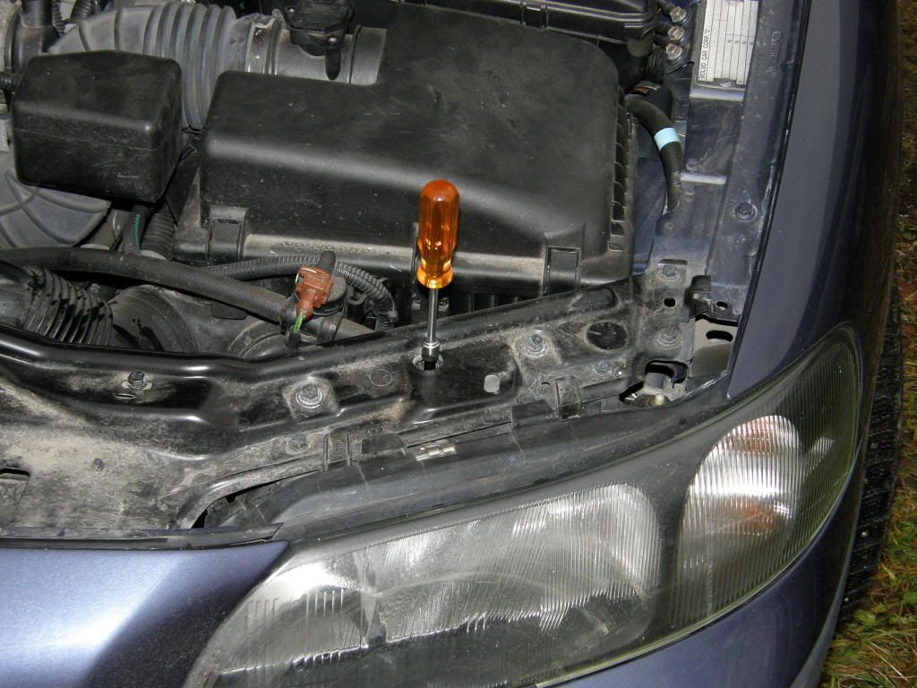

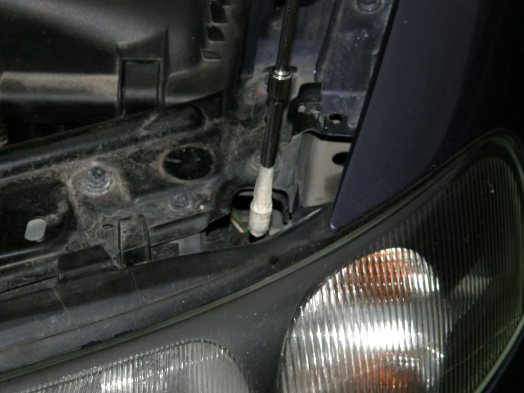

Parit kuvat, tosin halogeenit, mutta suurinpiirtein noista paikoista löytyy myös xenoneista.
Korkeussuuntaus:
Sivusuuntaus:
