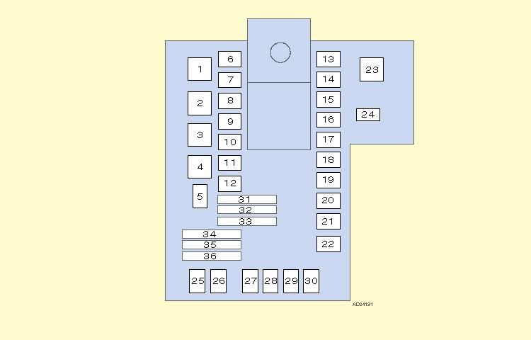

Pulma olisi S60 sumuvalojen kanssa. Autossa ei ollut alkuperäisenä sumuvaloja, ostin siis alkuperäiset sumuvalot ja katkaisijan, johdot oli valoille valmiina puskurin takana. Laitoin sulakkeen paikalleen ja vaihdoin katkaisijan mutta valot eivät vielä toimi. Kysymys siis kuuluu pitääkö asentaa rele ja minne? vai pitääkö tämmöinen "vanha" keksintö ohjelmoida? ;)

muistaakseni täytyy ajaa softa että toimii

Tarviiko sinne relettä tai johto sarjoja lisää laittaa alkuperäisen johtoaseman ja katkaisijan lisäksi vai riittääkö pelkkä uudelleen ohjelmointi?

Ainakin tuossa S80:ssä (MY2000) rele napsahtaa CEM:ssä kun sumuvaloja napsuttelee päälle/pois... Tiedä sitten onko siellä moinen jo valmiina?

paikassa 27 pitäis olla sumuvalojen rele.
nää sijaitsee cem:issä jonne pääsee kuskin jalkatilasta. ns. potkumuovin takana polkimien yläpuolella
