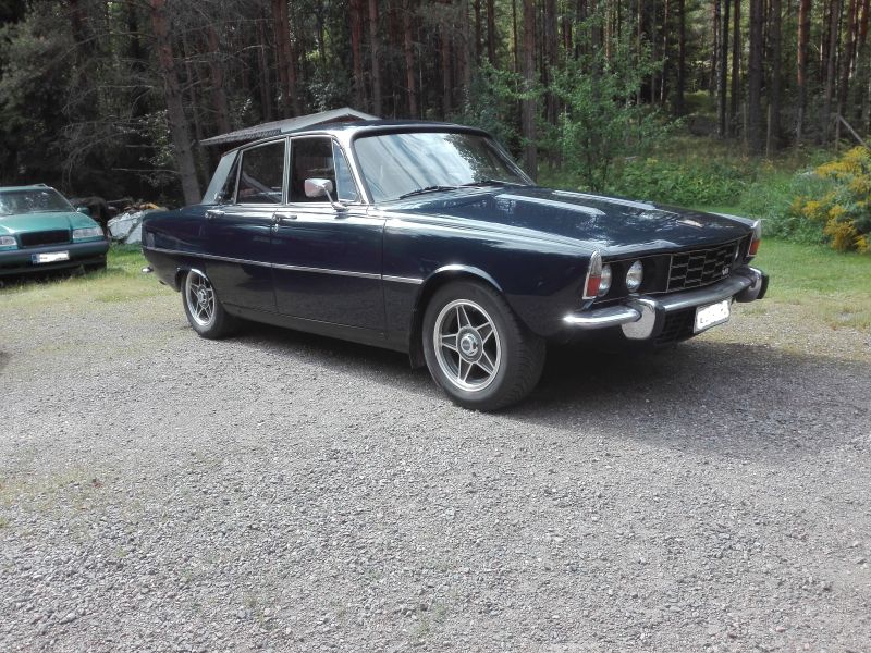

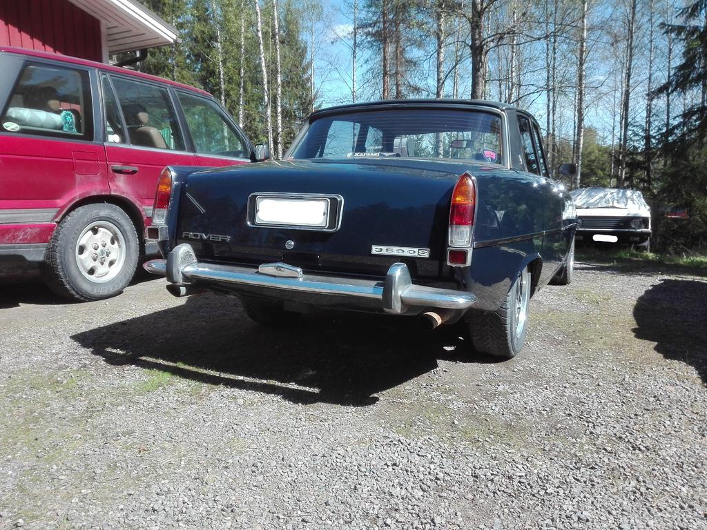

Tämmöinen "pikkuauto" tuli hankittua kesäautoksi reilu vuosi sitten. Auto oli ollut lähipiirissä yhdellä työkaverilla jo vuosia ja kun tämä oli autosta luopumassa henkilökohtaisista syistä niin pääsin siihen käsiksi edullisesti.
Auto on aikoinaan erään alalla aktiivisesti touhuavan yrittäjän hyvällä maulla ja asiallisesti laiteltu varsin kivaan kuntoon omaksi harrastepeliksi jolta kaverini sen sitten osti. Autolla ajettu vain kesäisin ja talvet ollut suojassa joten kunto on säilynyt hyvänä.
Kyseinen biili on alunperin 2000TC johon on peruskorjauksen yhteydessä vaihdettu tekniikaksi Roverin oma 3,5litr V8 ja ilmeisesti SD1 Roverista 5-vaihteinen manuaali. Kone on viisaasti varustettu tuoreemmalla hot wire efillä, eli näitä löytyy Classic Rangeista -89 eteenpäin.
Ihan kiva kombinaatio tämmöiseen varsin kevyeen koppaan.  8)
Edessä toki 3500 mallin isommat jarrut. Pyörät on hieman alkuperäistä isommat, alla pyörii maltilliset 15" kumit Compomotiven FH retro vanteilla.
Muuten auto on varsin alkuperäisessä kunnossa. Mitään älyttömiä muutoksia ei ole tehty vaan tällä voi nauttia aikakautensa tunnelmasta hieman nykyaikasemman tekniikan kyydittäessä, ja tarvittaessa läppää raottamalla pysyy kevyesti muiden mukana.
Auto on peruskorjauksen yhteydessä maalattu ja maalipinta on edelleen vuosien jälkeen hyvässä käyttöharrastekunnossa, ei täydellinen mutta todella hyvässä kunnossa. Kromit on ok, puskurit pikkaisen haalistuneet mutta eivät pahat.
Näin tällä raaskii kuitenkin ajella eikä tarvi joka sadetta sääliä niin kovasti, auto kun tuli hankittua kesäkäyttikseksi ja sillä ajetaan työmatkat yms päivittäinen ajo kun siltä tuntuu.

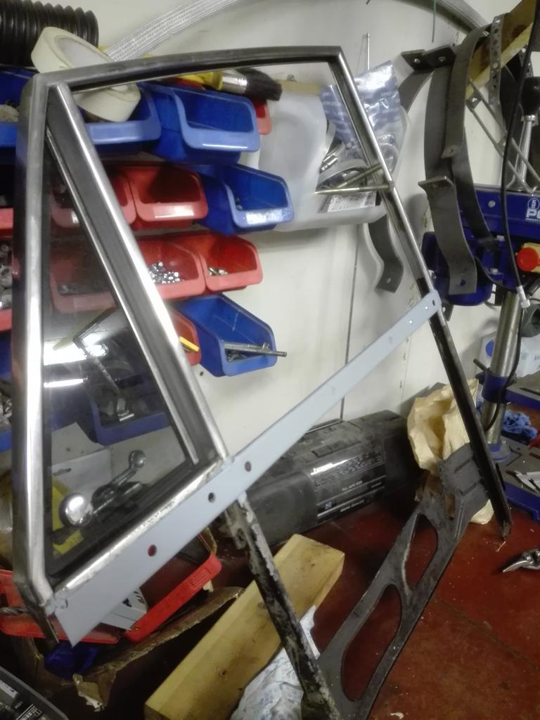

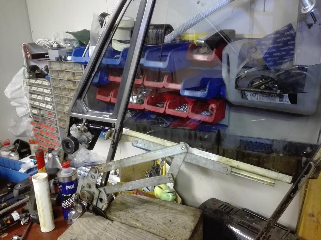

Ovien ikkunalistat pullistelivat ikävästi ja yksi oli ihan rikkikin. Pelkän kumilistan vaihdolla ei selvitty vaan sitä pitelevää peltiprofiilia piti käsitellä ruosteenpoiston nimissä ja takaoveen vaihdoin koko profiilin kun oli jo niin rapsakka.
Samalla vähän korjailua ja säätelyä ikkunamekanismeihin ja kovin jäykän quarterlight pikkuikkunan akselin herkistely.

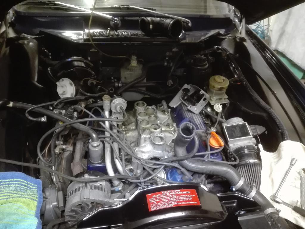

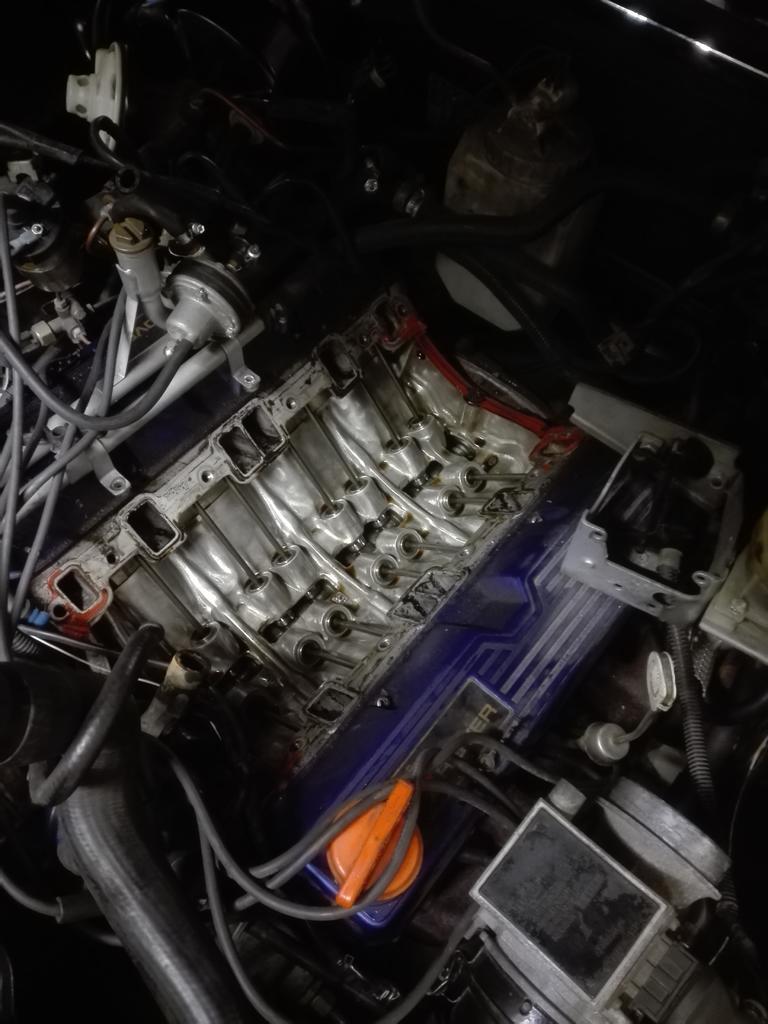

Seuraavaksi kävin koneen kimppuun kun tässä on ollut vaivana epämääräinen tyhjäkäynti, tai oikeammin sen puute. Kone käy ihan liian kovaa ja se on rasittavaa nurkka-ajossa sekä esim tankkauspysähdyksillä kun kone jää karjumaan startin jälkeen.
Kaikki vehkeet bensa/sytkäpuoleen on kokeiltu tosta projekti Rangesta lainatuilla kamppeilla eikä mikään korjannut tilannetta.  Imuvuotojakin epäilin ja sen tiimoilta käytin vähän tuketta koneen päältä pois ja samalla tuli nekin siistittyä.
Käyntiongelmat eivät laantuneet mutta tulipa nyt tehtyä ja kyllä noi kamppeet ehostusta olivat jo vailla. Imari, trumpettivälikansi, bensakisko, suuttimille uudet o-renkaat.
Kaasupoljin on vähän hullussa asennossa ja muutenkaan liikerata/herkkyys ei miellytä. Tähän tunasin kokeeksi SU tuplista teurastetuista kamppeista vähän vivustoa ja korvakettakin tuli modailtua. En maalannut sen hienommaksi kun ajatus oli ajella ja tunnustella, ihan hyvä tämä ei ole vieläkään vaan seuraava suunnitelma on tehdä vaijerikaasu. Tässä kun on niin nihkeä tuo mekanismi polkimelta läpälle niin alkaa rajat olla jo vastassa, kaasu on edelleen liian herkkä ja mikä pahinta läppä ei aukea 100% kun liikavarat loppuu.
Se alkuperäinen liian kovaa käynti ei ratkennut oikein millään, lopulta tulppasin tyhjäkäyntilisäilmakanavan. Tällä sai tyhjäkäynnin asettumaan järkeväksi, ja yllätyksekseni kone ei ole herkkä stumppailemaan tms. Ainoastaan heti kylmäkäynnistyksen jälkeen käy niin paksulla ettei kestä ollenkaan esim. parkkiruudusta peruuttelua tms vaan on annettava tovi käydä. Jos heti kylmiltään stumppaa niin seuraava käynnistys on pitkän vieterin takana, lähtee kyllä mutta tarvii sahata huolella.
Tämän tutkimuksia jatketaan kun jaksetaan, ko. ongelma ei ole Roverin ruiskulle mitenkään harvinaista. Tämäkin ajaa tyhjäkäyntiventtiilin täysin auki mutta ei osaa ajaa sitä kiinni oikealla hetkellä.

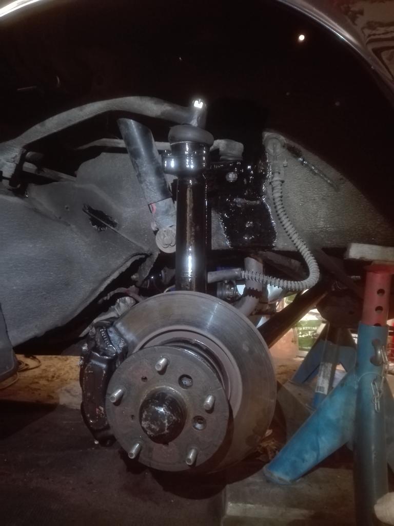

Eturipustukset oli se mikä lopulta tökkäs talven aikataulut. Siellä oli kaikenlaista mikä häiritsi mun silmää ja lopulta tolpat sekä tukivarret oli pajan lattialla.
Alapallot, sekä toinen yläpallo tuli tuomittua vaihtoon. Ikävää vaan kun nämä ovat varsin työläät ja tiukat vaihtaa, omat konstit loppuivat joten kärräsin tolpat kyläsepälle joka ne takoi kuntoon mutta kyllä sielläkin oli aikaa mennyt. Muotoilu on konstikas ja pallot tiukasti prässätty tonne ylä- ja alapäähän eikä niistä oikein saa millään kiinni.
Lopulta työt oli tehty ja tukivarsien palloihin ostin uudet kumit kun pallot ovat tosi tiukat vieläkin. Hirmu hinkutus ja siistiminen ennen asennusta. Lopuksi massaa suojaamaan maalipintoja pahimmalta.
Ja koska brittiautoja laitellaan, niin kaikki ei aina mene kuin Strömsössa... uudessa pallossa oli vähän huonosti tehty mutteri. Onneksi varaosa-autosta löytyi hyvä mutteri.

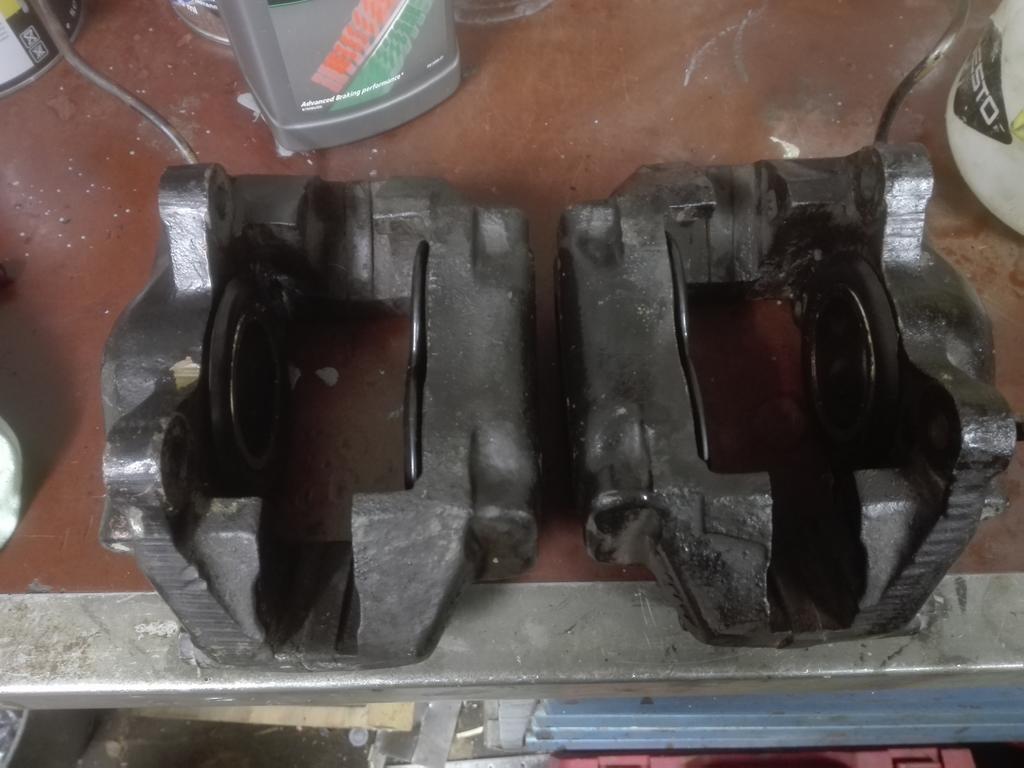

Etujarrutkin olivat huollontarpeessa, kumitavara ihan loppu. Uudet tiivisteet ja pölysuojat elvyttivät nämä.
Ripustusremontin yhteydessä bongasin myös yhden hieman vääntyneen tukivarren ja sen tilalle otin suoran varaosa-autosta. Tässähän on ton pystytolpan kaverina kaksi alatukivartta, taaksepäin on kuvissa näkyvä tanko ja eteenpäin tymäkämpi valuvarsi. Jostain syystä se valuvarsi oli ihan vähän banaani, enkä minä tykkää banaaneista. Jos jotakuta kiinnostaa niin näissähän on tämmöinen vähän tavallisuudesta poikkeava ripustusratkaisu edessä:
http://www.rover-classics.co.uk/images/reference/thumbnailv8/fsuspension/gallery/index.htm   S*
Ja koska miksi kaiken voisi tehdä helposti kun vaikeastikkin voi, apparin alatukivarren irroitus vaatii startin irroituksen. Samalla sekin siistimmäksi. Purku, puhdistus ja laakerien voitelu. Ei tämäkään hukkaan mennyt kun yksi hiili oli vähän jumissa joten se tuli herkisteltyä. Pintaan sitten lopuksi Leyland blue.

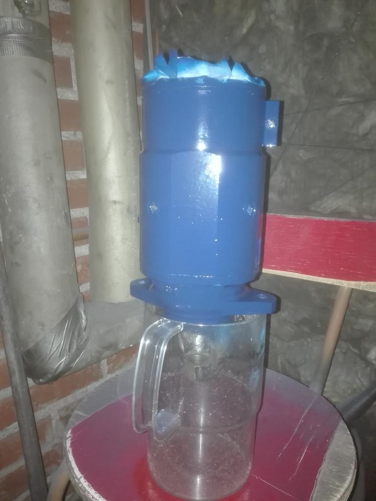

Loppuviimein sain yhden ärsyttävän asian kuntoon. Autossa on vakiona öljynpainemittari mutta se oli vääränlainen, nelosessa ja kasissa on eri mittarit.
Etsintä ei tuottanut edullista tulosta vaan lopulta oli ostettava USA:sta Ebaysta mittari jossa oikeat arvot. Myös paineanturi suodattimenjalkaan piti vaihtaa sellaiseksi joka puhuu mitskun kanssa samaa kieltä. Lopussa kiitos seisoo, näyttöä on. Halvaksi ei tullut mutta minkäs teet kun haluaa.

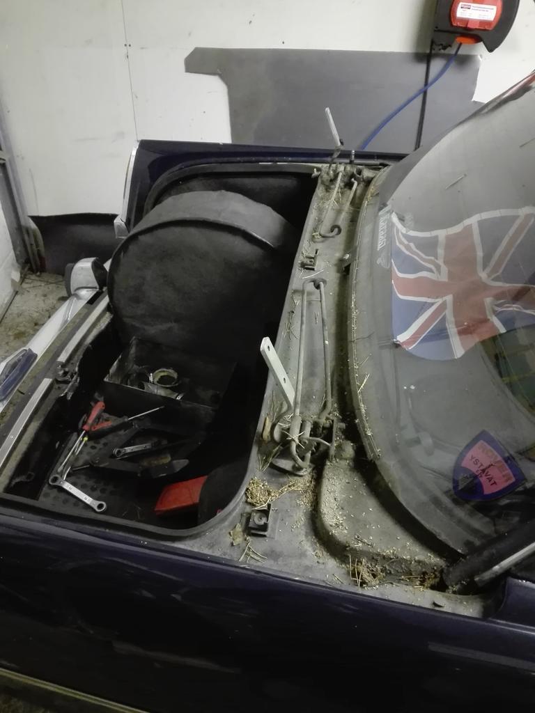

Takakonttiin vuotaa vähän vettä, ei paljoa mutta juuri sen verran että nurkat pysyy kosteina ja kun ne tuli viime talvena hitsailtua kuntoon niin voisi tavoitella vuotojen korjausta. Vuotopaikat on about selvillä mutta niihin ei päässyt kunnolla käsiksi ennenkuin irroitti takaluukun ja ikkunan välissä olevan decker panelin, se ei tietenkään mahdu pois jos luukkua ei irroita. Onneksi on pieni ja kevyt auto niin luukkukin on pieni ja kevyt.
Vuotaa antennin läpiviennistä ja takaikkunan kiinnityspalikan kauluksen ruuveista. Samalla tähän olisi tarkoitus vaihtaa uusi tiiviste takalasiin sekä lasin ja decker panelin välinen koristelista, nuo kun ovat jo aika pykineitä. Tankkausputken joutui irroittamaan tuon panelin irroittamiseksi niin tottakai senkin läpivienti oli ihan riekaleina... siitä ei kyllä vuoda vettä sisään mutta on se kuitenkin vaihdettava samalla.

Rupesin sit touhuamaan kuskinoven kanssa, tähän pitää vaihtaa se ikkunan ulkopuolen kumilista. Olikin vähän työläämpi kuin viime talven sama homma toisella puolella... karmin pidätinruuvit oli kovin ruosteisia ja etupäässä kävi niin että kierrepalikka pyörähti oven sisällä ->  meni poraamiseksi. Taaemmat aukesi lukkopihdeillä ja pitkävartisilla hohtimilla, kannat kun pyörähti heti kättelyssä. (Isot ristikantaruuvit)
Lopulta karmi ikkunakoneistoineen oli ulkona, meni aikansa ennenkuin muisti yhden piilopulti oven sisältä... etukiskossa on semmoinen peltiprofiilikorvake jonka kanssa karmi ei mahdu ulostautumaan. Aikani kääntelin ja ähräsin ennenkuin rupesin muistelemaan että jotain tuolta ovesta piti vielä avata.
Muuten samat hommat kuin toisellakin puolella: tiivisteen kiinnitysprofiilin puhdistus ruosteesta, pois ruostuneen pienen tukikorvakkeen väkästely ko. profiiliin, quarterlight ikkunan mekanismin herkistely ja kiinnitysalueen puhdistus ruosteesta, ikkunakoneistoon uusi laahauspala häipyneen tilalle (simppeli käytävämaton pala liimaten), toisen laahurin kiristys ettei ikkuna valu hiljalleen auki ajossa, yleistä putsausta oven sisuksille ja tuoretta kotelosuojaa niskaan ja tietysti se uusi tiivistelista.
