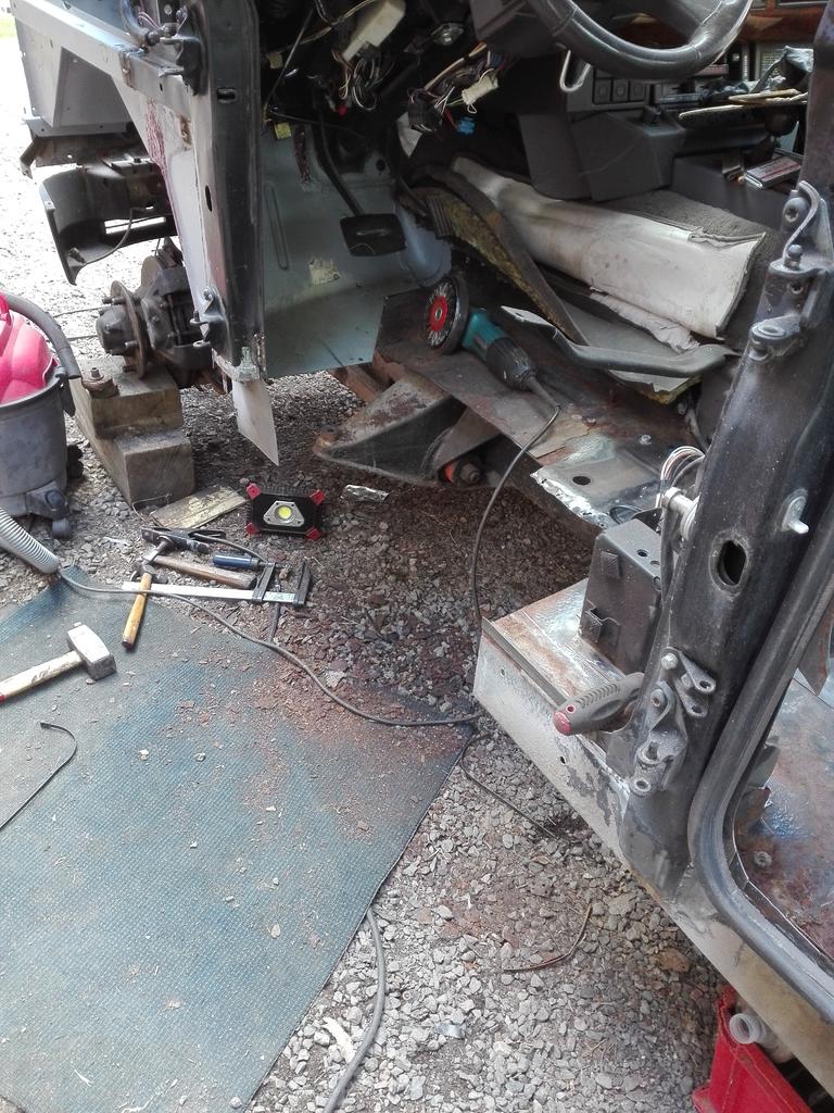

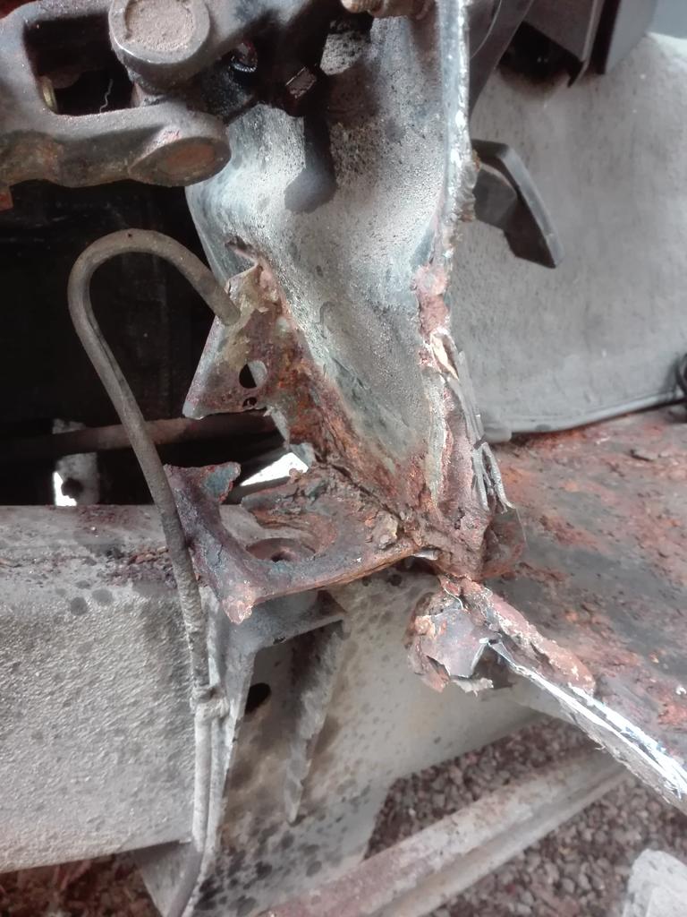

« Vastaus #16 : 20.04.2020, 22:29:48 »
Tätä on tänään taas päässyt jatkamaan. Loput lokarista lähti, ja jalkatilan etuseinä. Tosin tämä oli vasta alkua kun jalkatilan etuseinässä oleva korikorvake suorastaan mureni käsiin, ei mikään yllätys, ja lattiaa/jalkatilaa pitää vielä leikellä lisää ja sitten sovittelemaan korjauspaloja. Keulan korjauspalalle holvasin pohjamaalit niskaan jo irrallaan koska näin on helpompi sutia kaikki nurkat. Vaihdoin tälle puolella pakosarjan tiivisteet kun nyt on tilaa, toiselle puolelle tein saman silloin kun siellä oli lokari pois. (toisella puolella oli vuotoakin)
Ei voi kovin kauniiksi sanoa näitä vanhoja rappauksia...  :o
Korikorvake, aikalailla samanlainen kuin toisellakin puolen oli mutta tämä oli todella rumasti rapattu lokarin kanssa yhdeksi...  :facepalm:
Toki on sanottava että auto ei suinkaan ole parantunut ulkona seistessään mutta kyllä nämä ovat olleet jo aika rapeita pitkään. Lattia on tällä puolella pahana kans, toi nurkka kun on päästänyt vedet sisään jo ties kuinka kauan niin kovin on pehmentynyt leveämmältä alalta kuin toisella puolen. Myös kuskinpenkin etukiinnitys on lähtenyt ruostumaan, tämähän on sellainen pellistä pokattu "torni", ainakin pari senttiä lattiatasosta ylöspäin on kupassa ulkoreunan etujalka.
No, korjataan korjataan taas. Katotaan kauanko motivaatio riittää, suunnittelin jo tekeväni välillä jotain hifistelyjä ettei olis pelkkää mätähommaa. Etupuskurin vois putsia ja maalata uusiksi sekä asemoida tyylikkäät Land Rover lisävalot siihen kun semmoiset on eräältä salaneuvokselta kulkeutunut hallintaani.
