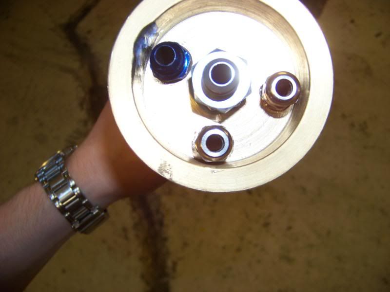

tuossa muutama kuva mun 040 pumpusta ja vakiokehikosta.
donin: vanha orkkis kehikko + 040.
Teetätin uuden kehikon vain siitä syystä että saisi isomman läpiviennin. joten tuo patentti ei ole mulla käytössä.
tässä nykyinen.
Tilanpuutetta oli ;) noitten 90-kulma AN-liittimen kanssa
