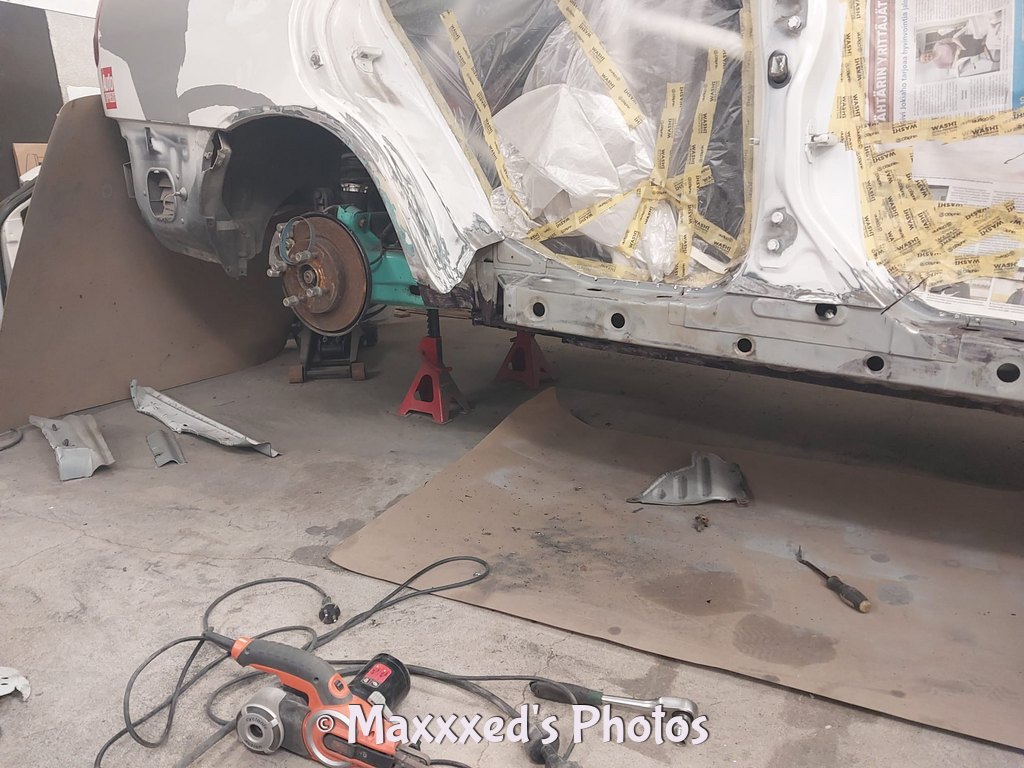

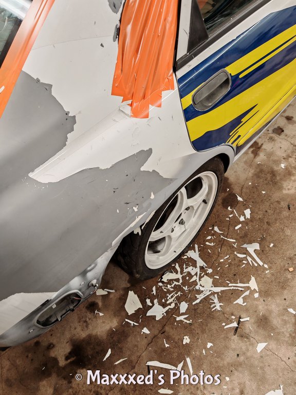

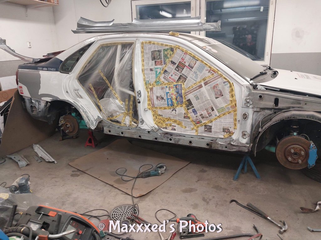

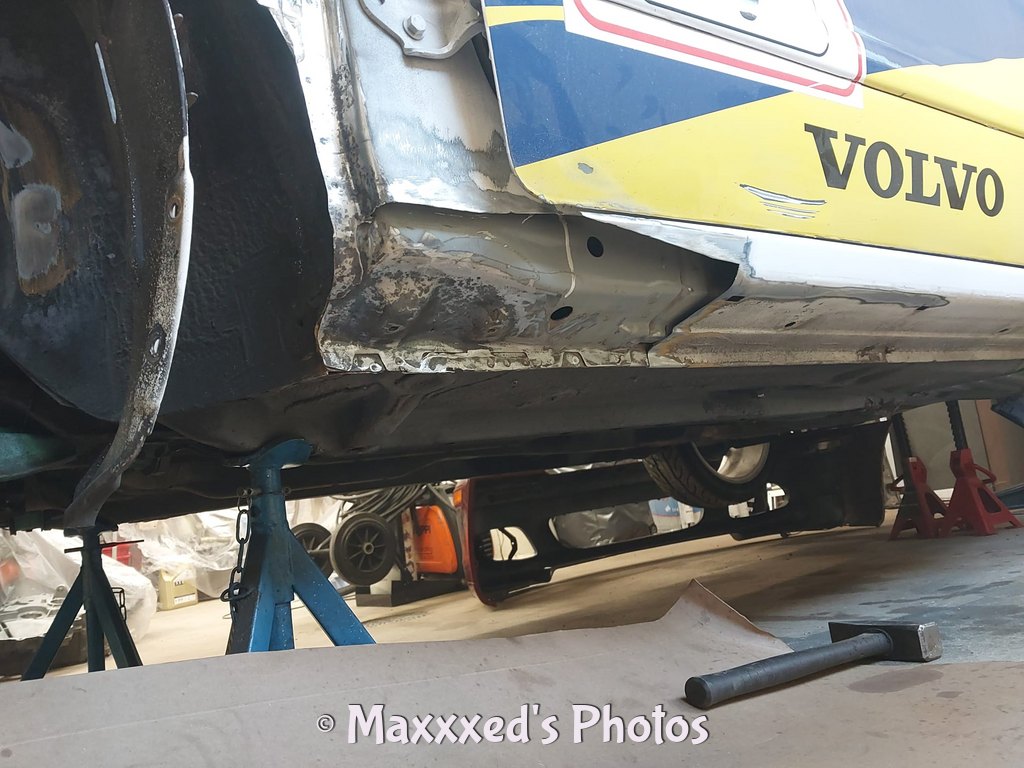

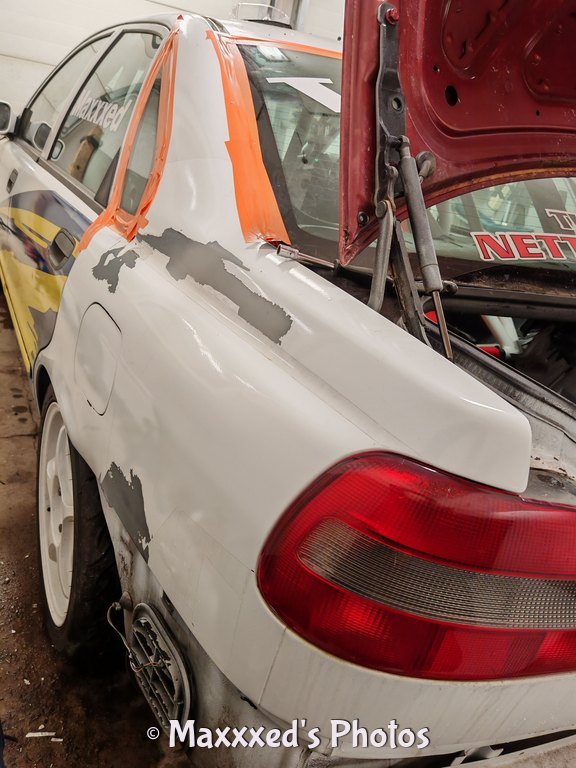

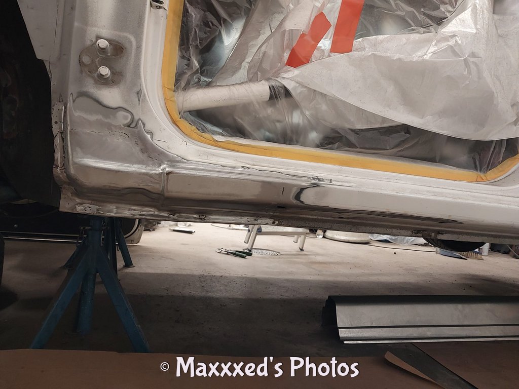

« Vastaus #252 : 04.01.2026, 01:34:28 »

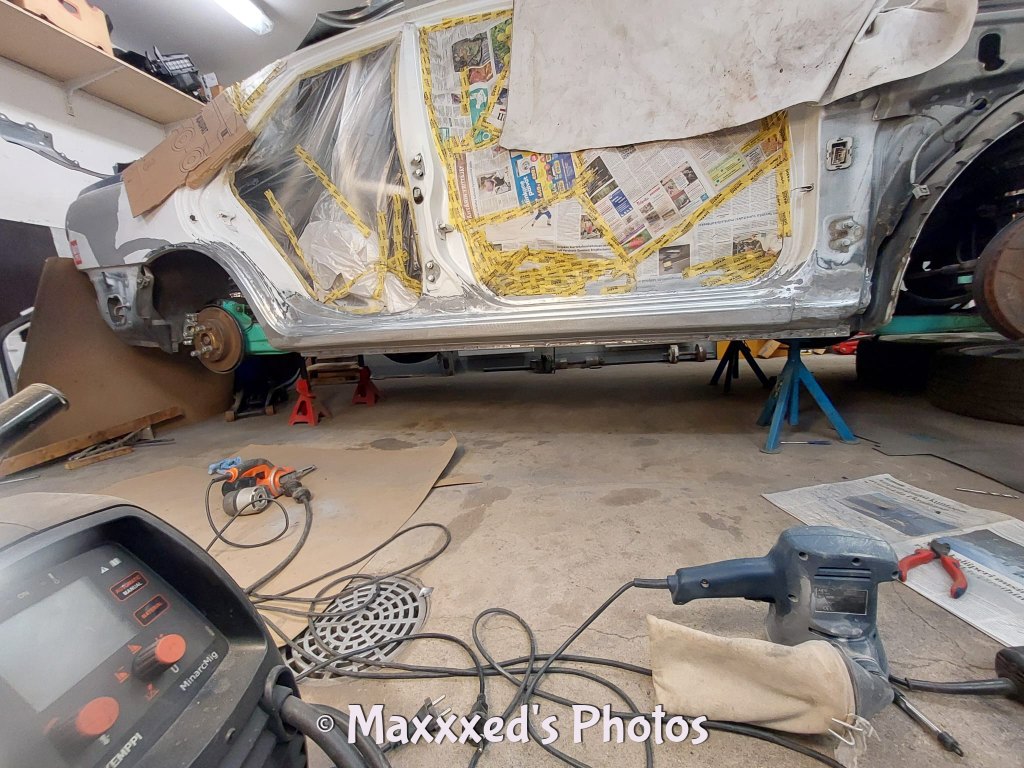

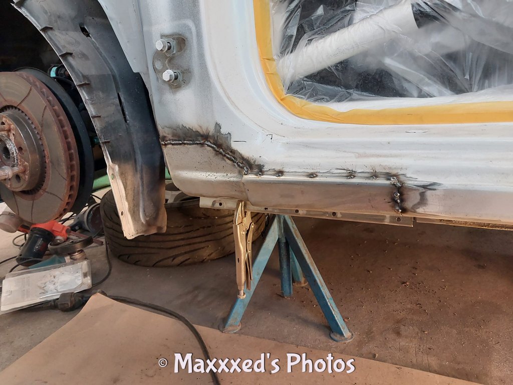

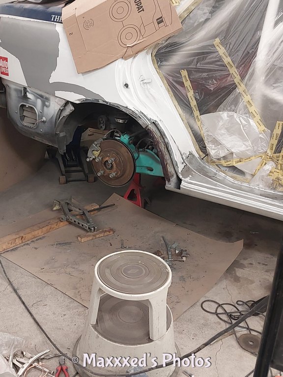

Vuosi se vaihtui ja voisi yrittää tästäkin nyt hiukan tarinoida.
Autosta vaihdettiin vasemmalle puolelle helman etu,- ja taka pääty. Oikealle puolelle vaihdettiin koko helma ja takakaaren etuosa.
Sekä takakaaria mankeloitiin aika reilusti, pokkaus käytännössä kokonaan pois sekä hiukan koko kaarta ulommas peltitöiden ohessa. Ajatuksena että seuraava rengastus mahtuu paremmin sitten alle joka on tuo 235/40R17  :)
Lisäksi tuo aikaisemmin reisille mennyt yli maalaus on tarkoitus laittaa kuntoon siltä osin että auto menee tämän kuukauden aikana maalaukseen, ovet, luukut ja puskurit ovat jo.
Mikä siinä sitten on reisille mennyt, no pohjat ja siinäpä show. Nykyinen valkoinen pinta lähtee pitkälti joka puolelta lastuina irti ja tilanne on paska. Jospa se vihdoin tulee kuntoon kun vie alan ammattilaiselle.
Itse otin tänään pois/eilen miten vaan, poistin taka kyljistä maalia lähes kaiken pintavärin mutta tuli aika vastaan niin kattoa en ehtinyt tutkimaan kai se siitäkin irtoo kun muualtakin.
Lisäksi leikkasin lasit irti autosta, takalasin ja pikku lasit, nuo joutaa kierrätykseen. Tuulilasin sain ehjänä myöskin irti, hyvä niin säätääpä siinä sitten reilun satkun/kaks.
Aika surullisen oloinen.
Sitten oli aika lykätä trailerille ja tuoda auto kotiin odottelemaan.
Kori työt on tehny Conny. Monestakin syystä, mutta suurimpana se ettei itsellä mitään mahdollisuuksia tehdä niitä.  :buck2:
Jatketaan tästä  :)
